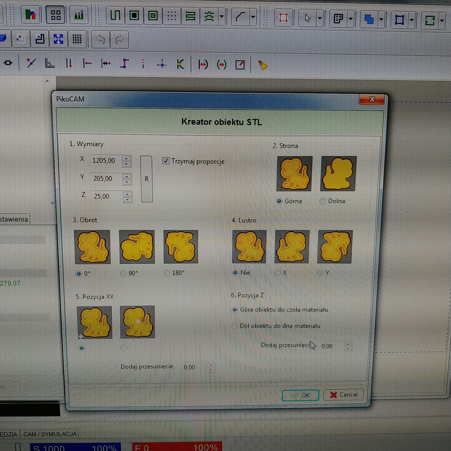

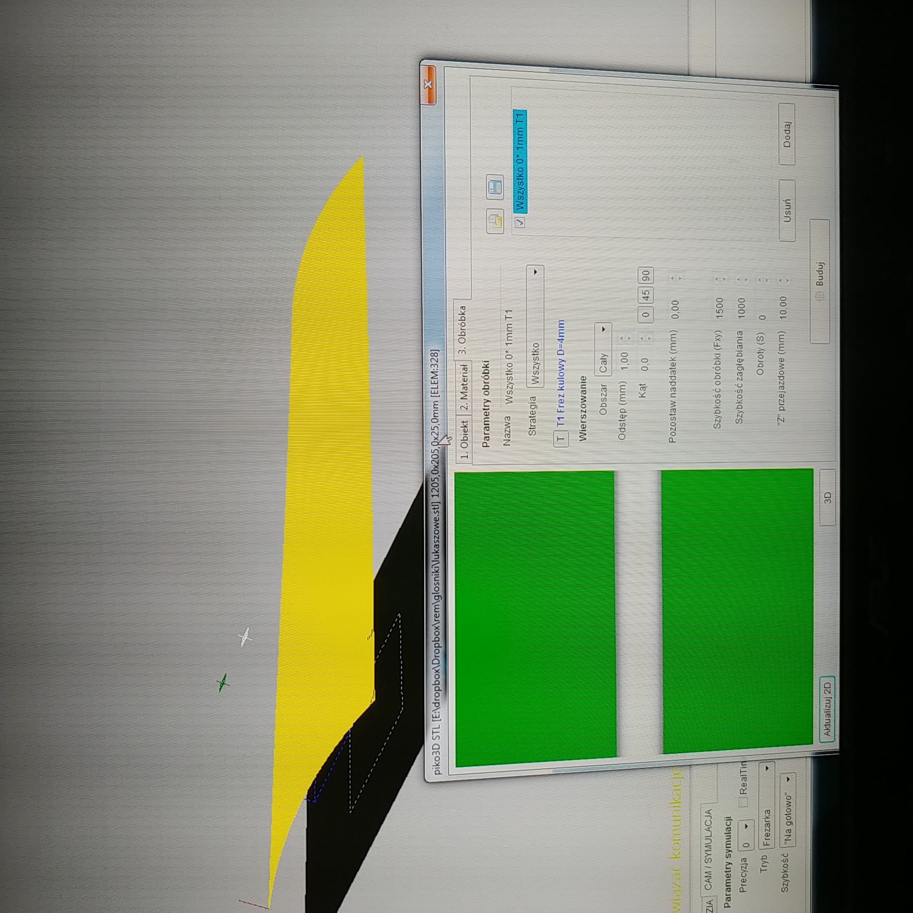

Czyli zeby zrobic obrobke stl, w wersji 4.5.1 musze posiadac klucz extend?
4.5.0 dziala bez problemu
Nowy generator wyglada tak:
I na tym sie konczy generator

remkow pisze:I na tym sie konczy generator
Pisz technicznie. :-) Co to znaczy kończy się?
Bez klucza zrobisz wszystko w CAM-ie, ale nie powstanie g-kod.
Czyli w CAM-ie zobaczysz stl-a i wygenerowaną ścieżkę.
