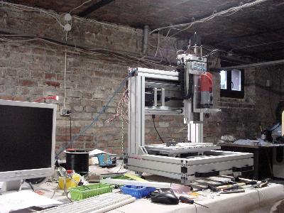

Miesiąć temu zrobiłem ( na 90%)maszynkę aluminiową o podobnych parametrach.
Jak interesują kolegę fotki to mogę zamieścić. Mogę też podać wycenę elementów
krótki opis.
wymiary 500x500x800 , waga 45kg.
silniki 1.9Nm, zasilacz 120W 48V, sterowniki M542 ( 4.2Amax)
śruby trapezowe 16x4, w osi Z braz, w pozostałych bezluzowe IGUS
wałki 16mm na podporach aluminiowych,
łożyska liniowe otwarte 4 na oś.
gotowe oprawy z łożyskami od poltech, ale musiałem je poprawić.
wrzeciono kress 800W
pole robocze 180mmx180mmx200mm , ale można je powiększyć.
ruchomy stół
Jestem elektronikiem ale na poczatek kupiłem te M542. Obecnie testuję sterowniki na THB6064(patrz forum).
Do sterowania używam PikoCnc( jest dział na forum), ze względu na to że jest na USB , oraz że mozna pisać skrypty w pascalu.
"Zastanawiam się też czy nie dać sobie przysłowiowego siana i nie kupić czegoś gotowego... "
a przyjemność i satysfakcja ze zrobienia?. Mogę koledze zrobić ale nie za 3500 bo to stanowczo za mało

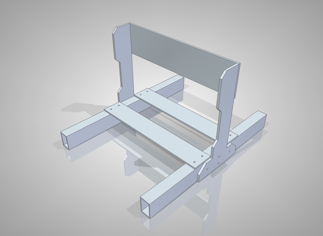

Na rysunku technicznym silnik ma otwory o średnicy (fi) 4,6. Jak się go mocuje?
Ramę chciałbym wykonać ze stali, wózek z aluminium(do którego przymocowane zostanie wrzeciono). Moja koncepcja ciągle się zmienia: Zakładane Pole robocze wynosi 600 x 400 x 150. Teraz zastanawiam się czy lepiej poszerzyć bramę i tam dać 600 mm czy lepiej wydłużyć stół i tu dać te 600 mm.
Projekt na razie wygląda następująco:
Rama wykonana z blachy stalowej o grubości od 8 mm do 10 mm. Podstawa to stalowa rura prostokątna 80 mm x 50 mm o grubości ścianki 3 mm (chyba zamienię na ceownik - łatwiej będzie skręcać). Jakieś dalsze sugestie? dzięki którym konstrukcja będzie sztywniejsza i tańsza ?:)

adym pisze:Tak oczywiście, bardzo mnie interesują zarówno fotki jak i wycena elementów
Fotkę mam taką robocza , ale da obraz tego co mam.

Post napisał: wojtek30 » 04 lis 2012, 17:37
adym pisze:Rama wykonana z blachy stalowej o grubości od 8 mm do 10 mm. Podstawa to stalowa rura prostokątna 80 mm x 50 mm o grubości ścianki 3 mm (chyba zamienię na ceownik - łatwiej będzie skręcać). Jakieś dalsze sugestie? dzięki którym konstrukcja będzie sztywniejsza i tańsza ?:)
To co masz do tej pory nie wygląda zbyt stabilnie. Musisz podstawę zamknąć w formie ramy z dodatkowymi żebrami usztywniającymi, na których oprzesz prowadnice podparte (chyba jedyne sensowne rozwiązanie). Brama zrobiona z płaskich blach sprawdza się chyba tylko w konstrukcji skrzynkowej, zabudowanej z 5 stron. W Twoim wypadku wszystko będzie się wyginać na boki, lepsze będą profile prostokątne 80x40, nawet z blachy 3mm, niż 10mm płaskownik (większy wskaźnik wytrzymałości, liczyłem tutaj). Dodatkowo profile są tańsze, ja kupiłem swoje w zakładzie produkującym stojaki do okien. Zapłaciłem po cenie złomu, za różne odpady profila 80x40x3, w sumie jakieś 4m, wyszło mi około 40zł z przycięciem na wymiar.

Post napisał: adym » 04 lis 2012, 20:20
W takim wypadku chyba całą konstrukcję zbuduję z profili :). Rzeczywiście będzie taniej. Zastanawiam się kto wyfrezuje mi otwory pod śruby w profilach prostokątnych? Polecacie jakąś firmę?

@piotr_olbrysz
prosiłbym o więcej zdjęć, jestem zainteresowany Twoją maszynką, przy czym chciałbym powiększyć jej pole robocze, na razie interesuje mnie jak wygląda bo z tego małego zdjęcia niewiele potrafię odczytać..
