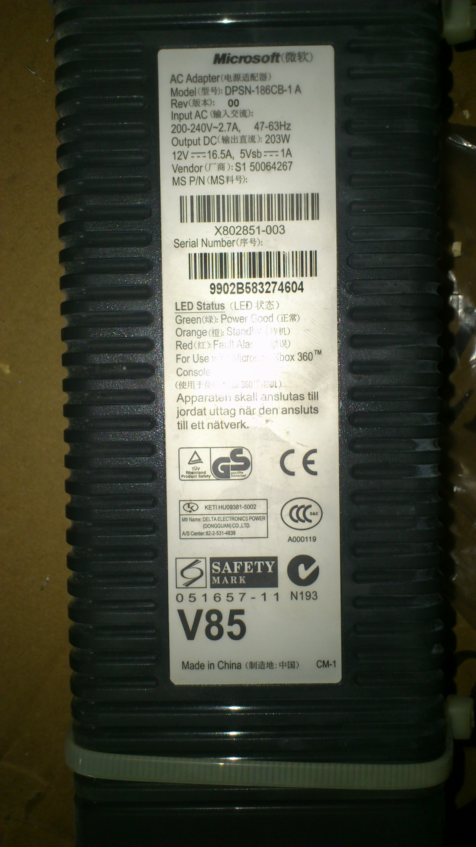

Czyli np. prędkość 600 to przyspieszenie 3000 lub 2400?
Co do zasilacza to mam taki :Obrazek
Możliwe, że zasilacz jest za słaby i trzeba go wymienić ? Jeśli tak to bardzo prosiłbym o podsunięcia jakiegoś dobrego.

Mocy to ten zasilacz ma dość, ale przy 12V nie nadąża z wtłoczeniem jej w silnik :)
Nic dziwnego że przy wyższych prędkościach silnik czkawki dostaje...

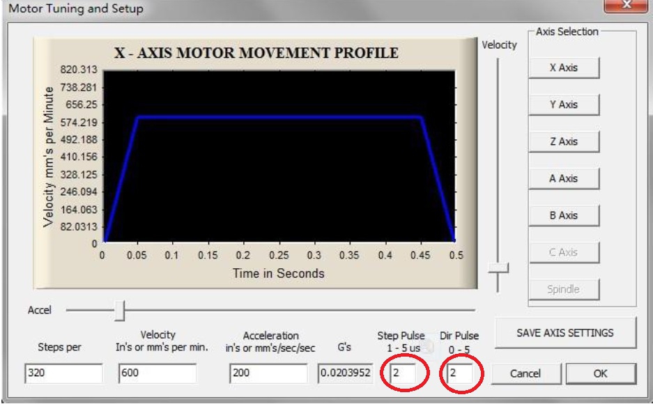

Nie wiem czy to pomoże, ale bawił się kolega tymi parametrami jak na zdjęciu?
Zależne jest to od charakterystyki PUL/DIR sterowników. Powinien kolega mieć wykresy, nie wiem jak kupowałeś, jak nie to pozmieniaj. U mnie chodzą na 5 w obydwu, jak ustawiłem mniej to, podobnie się zachowywały, jak u Ciebie.
[ Dodano: 2015-05-21, 00:07 ]
Dir musi być wyprzedzony odpowiednio od pul aby nie gubił kroków

Nie, za mały prąd wyjściowy. 2A pewnie by wystarczyło na jeden silnik 2Nm a ty masz trzy. Ile dokładnie prądu potrzebujesz zależy od prądu znaminowego silników - osobiście dobrałbym go na zasadzie "prąd znamiony silników * liczba silników + 2A na potrzeby własne sterownika" i kupić zasilacz mocniejszy od tego co wyszło. Powyższa zasada da zasilacz mocniejszy i droższy niż jest to konieczne ale w przypadku mojej zabawki nie są to wielkie sumy. Jeśli tobie wyjdzie za drogo, cóż musisz pogadać z lepszym specem.
Kolejna sprawa, 24V to dużo lepiej niż 12V - sam takego używam bo te zasilacze są łatwo dostępne i tanie (patrz post majkel1987) - ale "rakiety" na tym nie zbudujesz, twój sterownik wg. opisu chodzi do 36V, a każdy dodatkowy volt oznacza żwawsze silniki...

ten zasilacz jest za mały, conajmniej 300W
a te zakreslone kółeczka to opoznienie sygnalu - daje sie milisekundy wtedy gdy maszyna gubi kroki, zwyczajowo ustawiam po 5 milisekund opoznienia
a charakterystyka silników zbyt kwadratowa, ten trapez powinien miec bardziej pochylone ramiona, przy 600 daj 100 - 150 przyspieszenia, ale zacznij od wymiany zasilacza albo kup czerwonego chinczyka
