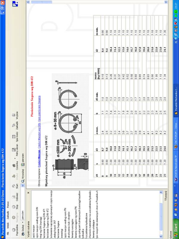

Mam tabelkę ale niestety zaczyna się ona od 37 mm... W poradniku mechanika (w wersji książkowej nie znalazłem) więc w wirtualnej też pewnie nie będzie... Właśnie patrzę, ale jakby ktoś miał i mógł podesłać skan (sic!) z normy ;) ...

http://republika.pl/softdis/pm/pm20503/pm20503.htm
W tym poradniku tez tabela zaczyna sie od 37 mm ale sa tam tez normy pierscieni Segera a to sa bardzo podobne elementy maja te same zastosowanie.Zrobilem zrzut ekranu tak ta tabela wyglada:

No faktycznie Segera są... i z tego co ja widze to w poradniku przy Segera jest PN-85/M-85111 a to jest właśnie do osadczych sprężynujących norma - czyli wynika że to to samo jest...

są Seegerki znacznie mniejsze niż 37 :)
właśnie ta norma PN-/M85111 opisuje nic innego tylko pierścienie Seegera
wymiary pierścieni znajdziesz w linku poniżej tylko one są wg normy DIN a ja nie sprawdzałem czy to dokładnie to samo - raczej tak ale sprawdź
www.segery.com.pl
jeśli interesuje Cię konkretny wymiar to powiedz jaki to Ci podam. Mam nieczynny skaner
