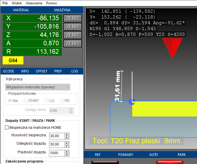

Witam .
Dzieje się tak we wszystkich obróbkach wygenerowanych w camie .
A ten plik to gdzie on się znajduje , czy to chodzi o PROFDEF ?
cosimo
Posty: 631
Lokalizacja: Damasławek
Re: PicoCNC 5.3.1
Post napisał: cosimo » 19 kwie 2021, 07:44
W samym g-kodzie masz dojazdy na 30mm więc pierwsze dojazdy będziesz miał na 60mm (30 + odległość dojazdu)
Jako, że odległość dojazdu masz 30, to przy pauzie z poziomu -1 będzie dojazd do 29 a następnie do 30 (wysokość bezpieczna) - czyli to o czym piszesz.
Proponuje "odległość dojazdu" dać zdecydowanie mniej np 1.
radziu45
Posty: 64
Rejestracja: 18 gru 2015, 16:08
Lokalizacja: Wręczyca Wielka
Re: PicoCNC 5.3.1
Post napisał: radziu45 » 19 kwie 2021, 07:56
Jest wytłumaczenie sytuacji , tylko w wersji 4,5 miałem tak samo poustawiane i ponowny start nie powodował podniesienie o kolejne 30 czyli w sumie daje to 60 .
cosimo
Posty: 631
Re: PicoCNC 5.3.1
Post napisał: cosimo » 19 kwie 2021, 08:16
tylko w wersji 4,5 miałem tak samo poustawiane...
Tak, ale w wersji 5.2 zmieniły się zasady o czym wyraźnie napisane w linku kilka postów wcześniej.
