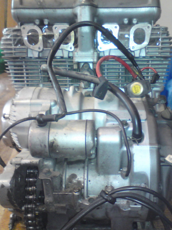

DZIKUS
Posty: 1243
Post napisał: DZIKUS » 17 kwie 2010, 14:00
Mi chodzi o gwint mocujący przegub do drążka - żeby chociaż on był normalny. Jak już wyżej napisałem, w moim wypadku ten gwint musi być mocny, gdyż będzie pracował na zginanie - pogięte już widziałem.
P.S. Tym razem, zamiast pedałów do napędu posłuży silniczek z załączonego zdjęcia :)
