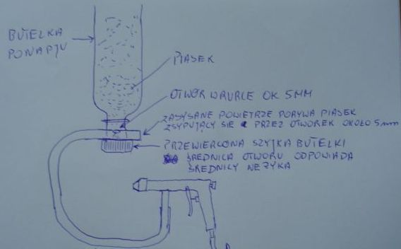

Wita mma kilka pyttan chcialbym wypiaskowac se rame od motoru blotniki itp i mam pytanie jaki kompresor jes potrzebny do tego ? 8bar wystarczy i jakie scierniwo mzona uzyc np piasku kwarcowego ? czy musi byc to korund a i np jak bym podlaczyl pistolet do kompresora to te scierniwo gdzie wsypac zeby do pistoletu pobierallo prosze o wyrozumialosc

Ja kiedyś zrobiłem tak jak na rysunku, oczywiście do większych piaskowań trzeba zastosować większy zasobnik na piasek.
Ciśnienie 8 bar może być tylko musi być wydajna sprężarka aby zdążyła pompować powietrze.
Jak nie masz odpowiedniego piasku to można użyć piasku zwanego żwirem tylko musisz go przesiać przez drobne sitko, piasek oczywiście do przesiania i do piaskowania musi być suchy
