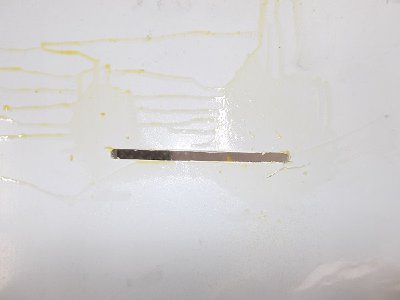

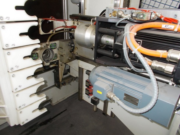

Jak w temacie problem mam z frezowaniem/skrawaniem otworów w obudowach szaf ze stali zwykłej nie mówiąc już o stali nierdzewnej.

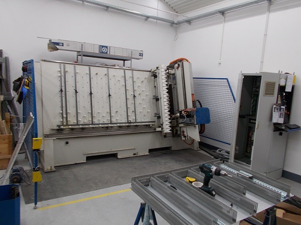

Maszynę szef zakupił ze Słowacji. Na wyposażeniu tejże maszyny był frez zgrubny
Holex 19 2850 link do katalogu: https://www.hoffmann-group.com/PL/pl/pe ... N/p/192850
Czytam,szukam,liczę próbuję i efekt jest mizerny. Jak nie spalony frez to otwór.
Stosując się do danych katalogowych freza wyliczyłem iż n(liczba obrotów/min) wyniesie 2920 a vf (prędkość posuwu) 52,56 mm/min. Czy te dane są prawidłowe?

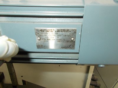

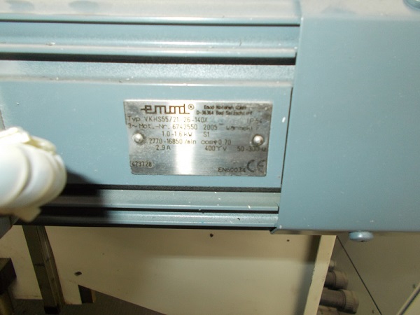

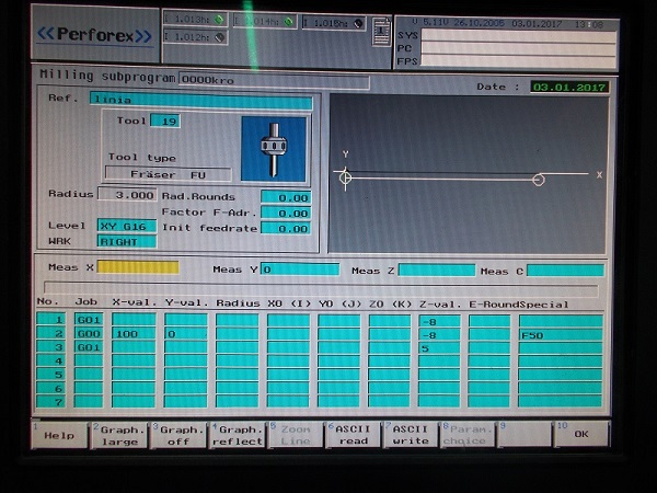

Kolejnym problemem jest ustawienie tychże wartości, są regulowane na potencjometrach, obroty wyliczyłem dzięki tabliczce znamionowej i danych katalogowych falownika. Za to z posuwem mam już problem. Maszyna do frezowania korzysta z G CODE.
Poniżej załączam kilka zdjęć. Proszę was o pomoc. Jeśli brak jakiś informacji albo zdjęć proszę o info i postaram się w miarę możliwości je uzupełnić.

Perforex BC 2001 S
u góry jednostka ze zmiennymi końcówkami do wiercenia a poniżej frez
ekran na którym robi się "kontury" do frezowania
tabliczka znamionowa silnika do frezowania

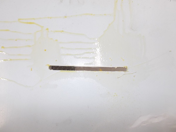

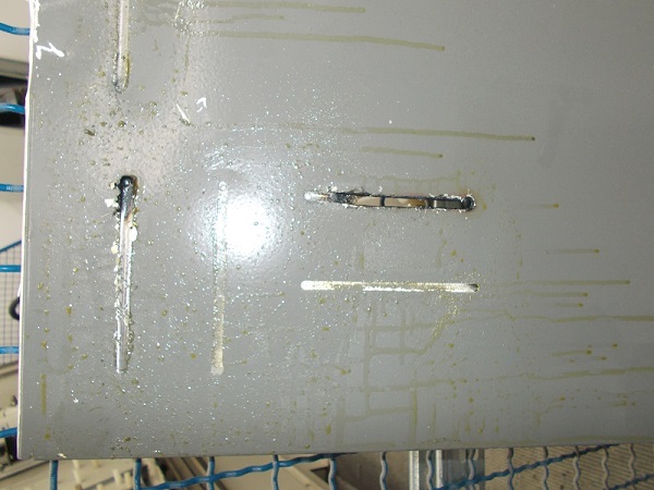

próby frezowania w cieniutkiej blaszce (docelowa 2mm grubsza)

Frezowanie w cieniutkich blaszkach jest klopotliwe.
Laser bylby lepszy
Bardzo piszczy przy frezowaniu??

Hmm... Jak dałem dość wysoką prędkość obrotową to tak. Ogólnie materiał jaki chcemy na tym frezowac jest grubości 3-4mm

Mowiles o frezowaniu otworow, a tam sa rowki z tego co widze.
Jakie so wymiary tych rowkow/otworow
Taki frez do tego to raczej nie polecam.
Raczej cos takiego.
Jezeli srednica tego freza jest 12 mm to obroty mi wychodza 1394 rpm
posow wychodzi mi okolo 100 mm/min

Za wysokie obroty jak na hss i dobrze by bylo dac wstepny otwor z wiertla

No to proboj tym frezem co masz.
Obroty 2788 posow 112 i dawaj ( 6mm frez). Gdyby cos nie gralo to zwieksz troche posuw.

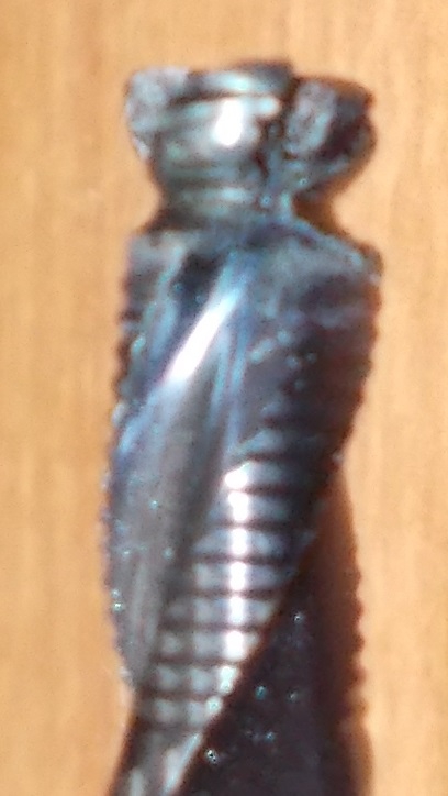

Post napisał: Rozimus » 04 sty 2017, 16:21
jeszcze podsyłam fotkę co zrobiło z frezem przy ustawieniach o których mówiłem wcześniejObrazek
