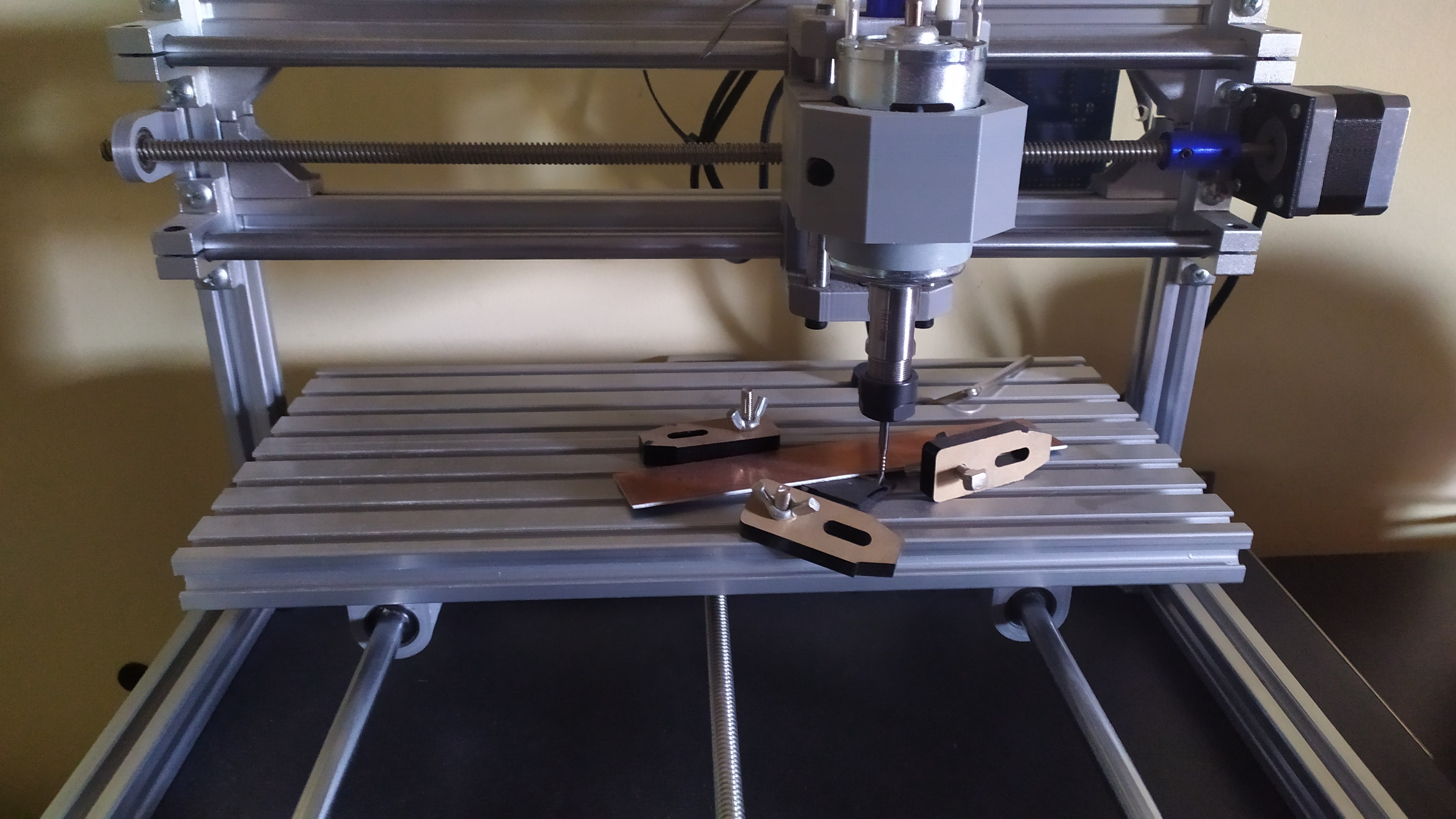

Witam, Potrzebuje zrobić sobie płytki prototypowe a nie chce mi się bawić w wytrawianie. Pomyślałem że użyje mojej CNC. Niestety nie nadaje się za bardzo bo potrzebuje zrobić pinpady pod STM32 (0,5 mm pomiędzy osiami nóżek wiec odstę około 0,3 mm). Pomyślałem że podłącze do niej laser. I tu pojawia się problem. Na Ali jest ich cała masa. Który wybrać i czym się kierować.
Pytanie czy ktoś ma doświadczenie w tym temacie i może coś podpowiedzieć. Czy jestem w stanie uzyskać tak wąską kreskę ? Na YT znalazłem film na którym jest to możliwe. Pytanie czy na mojej "zabawkowej CNC" i laserze z ALi za około 500 zł dam radę ?

Te filmy na YT zazwyczaj pokazują aktywowanie substancji światłoczułej laserem UB/niebieskim. Zatem i tak trawienie.

Wychodzi na to że będzie ciężko to będzie zrobić laserem 30 W który zamówiłem, ale aktywowanie warstwy światłoczułej lub wypalania farby może dać radę.

Na filmie jest laser fiber, zasadniczo to znakowarka, która wypala miedź, ale jeszcze łatwiej zwęgli laminat, więc pomysł z zasady jest głupi, choć jak widać operacja może się udać.
No ale nikt nie mógł wiedzieć o jaki film chodzi, bo zapomniałeś podać link.
Natomiast inne techniki, te z laserem CO2 lub niebieskim laserem, polegają na wykonaniu maski pod trawienie, a napisałeś wyraźnie że trawić nie chcesz.
Żeby zamknąć ten idiotyczny temat, informuję, że budżetowym laserem z dobrze skupioną wiązką uzyskasz linię o grubości 0,1-0,2 mm, do czego trzeba doliczyć podtrawienie. Wykonanie pada w rastrze 0,5 mm jest teoretycznie wykonalne. Niebieski laser daje jednak "punkt" w kształcie prostokąta, co sprawę komplikuje.
