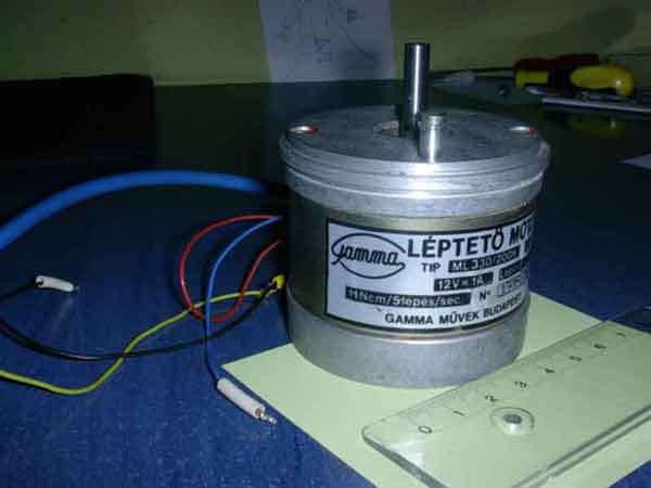

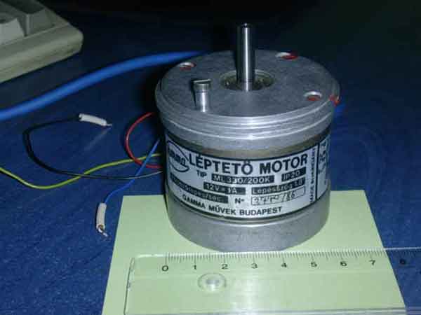

Jak w temacie chodzi o silnik i jego moc nie potrafie przeliczyć jego mocy ..może ktoś mi pomoże ? załączam fotki z naklejki ..silnik jest dośc duży wysokośc bez osi 5,2 cm szerokość 6 cm wazy ponad 1 kg, posiada 8 wyprowadzeń kabli na naklejce pisze 1MNcm , 5 tepes /sec. jest to silnik węgierski
silnik fotka 2

1MNcm - może oznaczać: jeden mega-njuton-na-centymetr"....
Czyli moment (torque) 1000 N/cm -> moment (np) trzywający siłą 1000N na obwodize o koła o średnicy 1cm

markcomp77 Pomyliłeś się. Litera M oznacza Mega a to jest równe 1000000 a nie 1000.

niestety ale to nie jest siła statyczna silnika.
To co znalazłeś na etykiecie to nic innego jak określenie dynamiki tego silnika i wartości przyspieszenia z jakim należy go rozpędzać przy sterowaniu mikrokrokowym. Choć z takim oznaczeniem sam się nie spotkałem.
Co do siły jedynie można wnioskować z mocy silnika.
Jeśli dobrze przeczytałem to napięcie zasilania to 12V i prąd jaki przepszcza tp 1A
czyli moc 1 cewki to około 12W
Powinien mieć koło 1Nm choć to zależy od precyzji wykonania.
