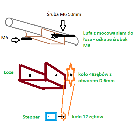

przymierzam się do zbudowania czegoś na wzór tego: http://www.cibomahto.com/2008/02/thing- ... allow-gun/
Sterowanie silnikami krokowymi mam już gotowe rozpracowane ale nie mam pojęcia jak zbudowac mechanizm do obrotu "działa".
Zalożenia (być może błędne, proszę o krytykę :):
1. ponieważ potrzeba sporej precyzji przy ustawianiu działa, pomiędzy silnikami a osiami obrotu powinno być jakieś przełożenie żeby zwiększyć rozdzielczość.
2. "działo" wraz z calym osprzętem moze ważyć do 1-1,5kg więc będę potrzebował łożysk. Poza tym silniki będą musiały się płynnie rozpędzać i hamować.
3. Konstrukcja będzie wykonana z drewna ponieważ to jedyny materiał który jestem w stanie jako-tako obrabiać przy pomocy dostępnych narzędzi.
4. Przeniesienie napędu powinno się odbywać przy pomocy pasków ponieważ pewnie nie będę w stanie wywiercić dość precyzyjnie umiejscowionych otworów na zębatki.
Moje pytania:
1. Jak najłatwiej/najtaniej zrealizować obracanie wg. osi Y? Z tego, co widzę w załączonym linku autor zamierza połączyć paskiem silnik i lożysko. Jak się nazywa takie łożysko i gdzie je mozna dostać? Poza tym: jak do niego przymocować np. drewnianą płytkę?
2. Podobne pytanie odnośnie obrotu wg. osi X. Tutaj z kolei będę potrzebował osi obrotu z jednej strony i osi z napędem z drugiej. Jak najlepiej coś takiego zrobić?
2. Czy możecie polecić jakieś źródło z którego mogę się dowiedzieć jak w ogole montować takie rzeczy? Np. jak przełożyć napęd z silnika na oś która na czymś wisi, jak w ogóle zamontować taką oś w łożysku, jak ją przymocowac na elemencie, który sie obraca itd. Niestety, nie posiadam żadnej, nawet podstawowej wiedzy technicznej.

Post napisał: 2legs » 03 lis 2011, 08:42
Zienek, przez oś X rozumiem "wyżej, niżej". Raczej nie zamierzam tego produkować na skalę masową ale chcę przy okazji nauczyć się jak robić podobne porządnie, niekoniecznie z części wyciągnietych z drukarki ale korzystając z bardziej "powtarzalnego" źródła.
Jeśli chodzi o koszty to sądzę, że mogę wydać 500-800zl zł na tę rozrywkę :)
Zienek
Posty: 3726
Post napisał: Zienek » 03 lis 2011, 09:51
Ja bym to przełożył z silnika krokowego paskiem zębatym.
http://akcesoria.cnc.info.pl/pas_t.htm
Pasek 15-20zł
i dwa kółka
T21618 16 T2.5/12-OF 12 zębów 14 zł
T21630 16 T2.5/48-2 48 zębów 19zł
wtedy dla jakiegoś silniczka np od czterech kawek
http://allegro.pl/listing.php/user?us_id=11033505
dwa stopnie na krok - robi się przełożenie 4:1 za pomocą kół zębatych i masz rozdzielczość działa na poziomie 0.5 stopnia.

Post napisał: 2legs » 03 lis 2011, 10:25
Zienek, dzięki za konkrety!
Też od dłuższego czasu bawię się Arduino (tak naprawdę jest programistą który zaczyna parać się elektroniką, wiec Arduino jest dla mnie jak znalazł), przy czym do sterowania silnikami uzywam L293DNE - wytrzymuje do 600mA co spokojnie wystarcza dla niewielkiego silnika.
Mam jeszcze pytania odnośnie montażu:
Powiedzmy, że mam już kółka, jedno montuję na silniku a do drugiego będę potrzebował jakiegoś wału, która następnie powinna być osadzona na łożysku wmontowanym w konstrukcję a potem zamontowane na sztywno w obracanym elemencie.
1. Jak gruba powinna być oś na której będzie wisieć ten kilogram czy dwa? 6mm wystarczy?
2. Albo jestem ślepy albo na cnc.info.pl nie ma wałów :) Szukałem "wał 6mm" i "oś 6mm" na allegro i też słabo. Czy nazwa handlowa jest jakaś inna?
3. Czym zamontować oś na sztywno do elementu? Pewnie można jakos przyspawać ale przypuszczam, że można to zrobić w jakiś bardziej elegancki sposób.
dzieki za pomoc!

Post napisał: Zienek » 03 lis 2011, 11:18
Niekóre z tych kółek mają "pchełki" wkręcane aby usztywnić trzymanie kółka zębatego na wałku.
Ile zastosowań, tyle wałków, więc nie ma się co dziwić, że nie ma takich rzeczy w sklepie.
1. 6mm spokojnie wystarczy, chyba, że zamiast odkurzacza będziesz odpalał wyżytnię pianek marshmallows dużymi petardami :cool:
2. Wałek możesz zrobić nawet z klucza imbusowego 6. Wtedy będzie Ci pasował do kółka z otworem na oś d = 6mm. Wszystko zależy od tego, co masz w garażu.
3. Spawanie, nitowanie jakąś blaszką, przykręcenie - estetycznie będzie, jak pomyślisz o jakimś skręceniu, a lufę możesz zamontować wewnątrz ceowniczka, który dwoma śrubami ... a zresztą narysuję...

Post napisał: 2legs » 03 lis 2011, 21:49
Zienek, ponownie, dziękuję za konkrety! (teraz dopiero uświadomiłem sobie, że jest coś takiego jak "pomógł")
1. Mam pistolet na CO2 i serwa, które są w stanie pociągać za spust, więc kolejnym naturalnym krokiem będzie kamera+motion detection (mam troche doświadczenia w temacie) żeby zrobić coś na wzór: Stąd też moje pytanie o maksymalny udźwig.
2. Nie mam garażu :) Problem z imbusami jest taki, że mają jakąśtam długość. Pewnie teraz użyje imbusa ale wolałbym mieć np. metr takiego wałka i odcinać sobie wg. potrzeb. Poza prętami zbrojeniowymi (nie wiem, czy nie są zbyt elastyczne) znalazłem coś takiego: http://www.cnc-plus.pl/walek-z-weglika- ... -srednica/ ale cena nie powala. Poza tym wątpię, żebym był wstanie to przeciąć zwykłą piłką do metalu.
3. Chyba już wszystko wiem, zamówię elementy i zobaczymy, co mi z tego wyjdzie :)

Post napisał: Zienek » 03 lis 2011, 22:52
Ja bym to na razie zrobił na pręcie gwintowanym.
http://allegro.pl/szpilka-trzpien-pret- ... 23039.html
http://allegro.pl/szpilka-pret-gwintowa ... 53667.html
Tanie jak barszcz. Z estetyką też nie jest najgorzej.
