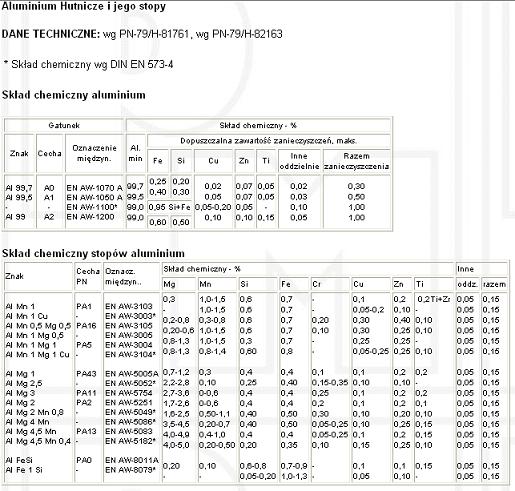

Witam. Jestem nowym użytkownikiem i za bardzo nie wiedziałem gdzie ten temat umieścić. Mianowicie interesuje mnie zasada oznaczania stopów aluminium.
Znalazłem przykładowo takie oznaczenia EN AW-2014 , EN AW-3103 wiem, że te liczby oznaczają serię stopu AlCu to seria 2000 a AlMn to seria 3000. Nie jestem pewien tylko co oznaczają litery AW oraz EN(oznaczenie wg europejskiej normy?). Czy oznaczenie tych stopów jest umowne czy w tych cyferkach kryją się jakieś "tajemnice", o których nie wiem . Proszę o odpowiedź.

Oznaczenie dla stopów jest okreslone przez normy. Kazdy kraj ja swoja norme np:

Jak bedzie niewyraznie to daj maila to ci podesle to o aluminium

hehe dobreAzja Mniejsza pisze:i druga tabela. AW to znaczy ze stop aluminium. Nic pozatym.
AW oznacza ,że jest to aluminium lub stop aluminium przerobiony plastycznie.
Tzn. najczęściej materiał walcowany, wyciskany lub ciagniony .
Oznaczeń AW nie stosuje sie np. dla stopów odlewniczych.
