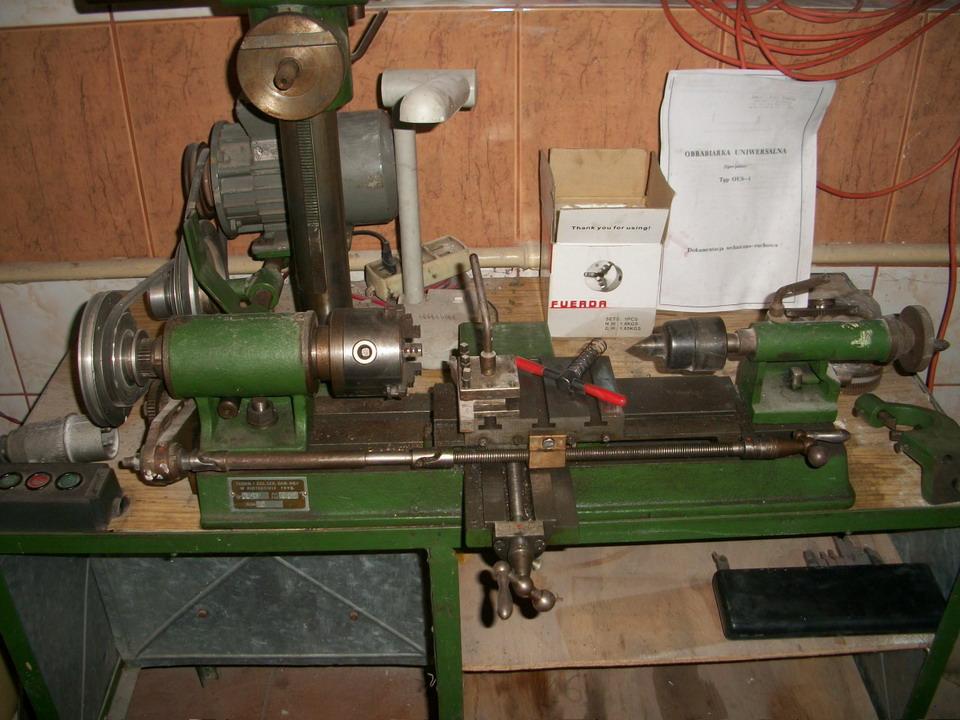

Mam pytanie jak na OUS z tego zdjęcia toczyć stożki?
aukcja: http://allegro.pl/tokarko-frezarka-ous- ... 11200.html

A ustawianie "pod kątem" to palnikiem i fleksem? Trudno będzie zachować powtarzalność. ;-)
A serio, może złe zdjęcie ale nie widzę możliwości obrotu suportu. :-(

Post napisał: MlKl » 05 sie 2011, 21:45
Głowicę z uchwytem się mocuje na tej kolumnie, a podstawa, do której się ją mocuje, obraca się względem kolumny. W ten sposób można toczyć stożek nożem mocowanym w imaku suportu.

Post napisał: tuxcnc » 05 sie 2011, 22:52
Dokładnie nie pamiętam, ale tam jest suport krzyżowy, który obraca się w całości względem podstawy.
A ta pionowa rura jest do zmiany z tokarki na frezarkę.

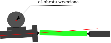

Właśnie, ani obrotnicy, ani (z tego co widać) miejsca na nią. Ale zamiast przestawianego wytaczadłem konika :-) wg kol. MIKI można to zrobić przezbrajając sprzęt na frezarkę poziomą. Tak przynajmniej zrozumiałem. Wyglądałoby to tak jakoś (rzut z góry):

Post napisał: Mariuszczs » 05 sie 2011, 23:17
Tam po zdjęciu widac że suport nie chodzi po tym samym łożu co koń a jest do niego przykręcany, czyli rzeczywiście taki stół krzyżowy na łożu.

Post napisał: Yogi_ » 05 sie 2011, 23:34
O, dzięki to zdaje się rozwiązuje sprawę. :-)
