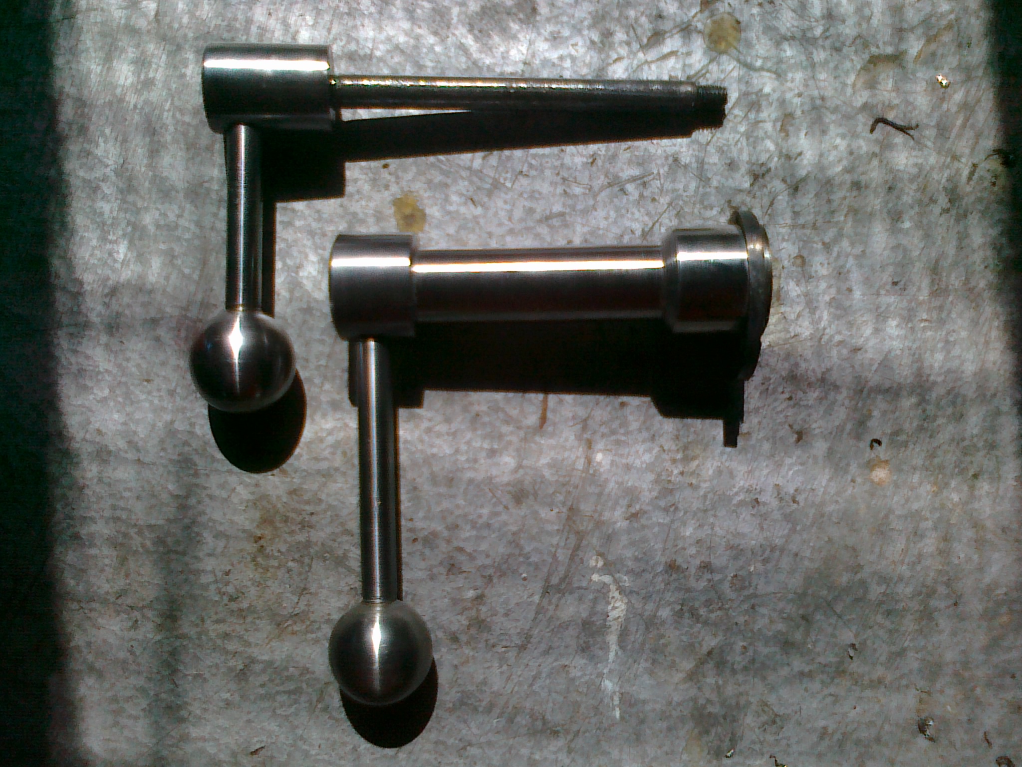

trochę to trwało ale pomogę jak mogę ; , Dłutownik wymiary podstawy :
105x57 , wysokość 52mm , z blachy 12mm , otwór 26,1mm ,
trzpień - wymiary jak ze zdjęcia z otworem w środku 12x27mmObrazekObrazek

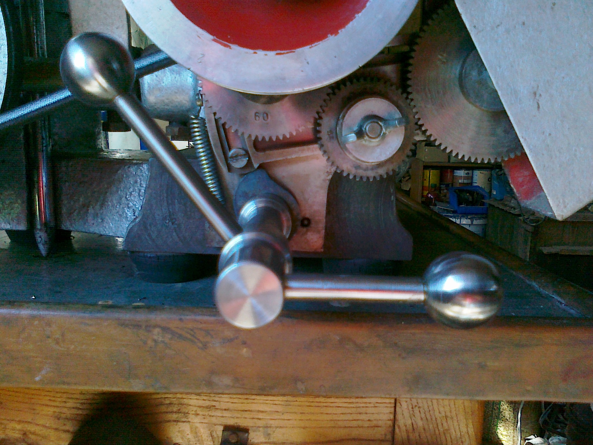

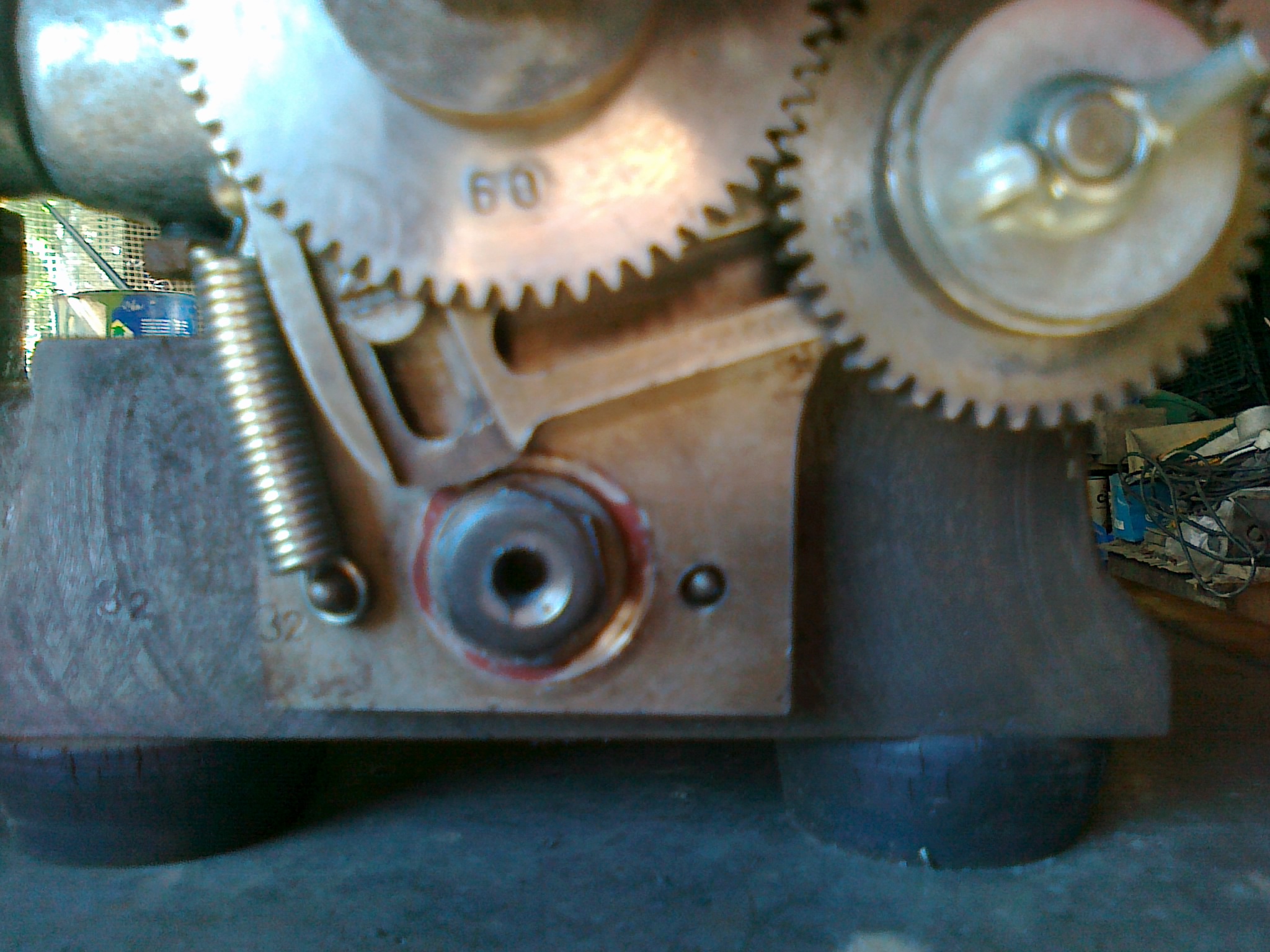

Post napisał: Timim » 25 maja 2012, 15:30
Wielkie Dzięki panzmiasta,
A to jest moje nowe rozwiązanie ułatwiające załączanie gitary:
ObrazekObrazek
ObrazekObrazek

Post napisał: tomcat65 » 26 maja 2012, 00:37
No,pomysłowe . I ładnie wykonane. Sam kombinowałem szybkie włączanie gitary, ale nie wymyśliłem. No i zabrałem się za cnc-owanie. Jak nie zwojuję 'elektronicznej gitary', to może podpatrzę pomysł.
