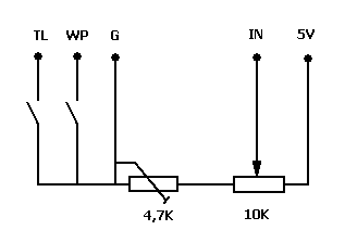

Post napisał: X32UseR » 17 lut 2009, 10:56
Poniżej zdjęcia z wyprowawadzeń mojego zasilacza:
Są nawet jakieś dwie diody zupełnie nieopisane...
Będę BARDZO wdzięczny za podpowiedzi w zakresie jego podłączania i użytkowania...
Co do kabli.. to pytałem się o to jakie są najlepsze do tych 20Kv?
W zasilaczu wtyczka na wysokie napięcie jest taka jaka jest... czy lepiej ją uciąć i po prostu dolutować nowy przewód a na końcu już bezpośredni zacisk do tuby?
Jakie zacisiki najlepiej się sprawdzają w przypadku połączenia wyprowadzeń tub z zasilaczem.. widziałem gdzieś zwykłe krokodylki...
Czy to prawda, że taki zasilacz jest bardzo łatwo uszkodzić? Na co należy uważać?
Pozdrawiam!

Post napisał: modyo » 17 lut 2009, 20:20
gniazdo sześciostykowe podłączasz wg mojego rysunku
G to wyjście masy
IN to wejscie sterujące mocą
TL stan niski załącza laser
WP to dodatkowe wejscie sterujące wykorzystywane jako wyłacznik bezpieczeństwa
mozna go połaczyc np z termostatem wody lub jakąs oslną zabezpieczajaca itp
TH działa tak samo Jak TL tyklo stan wysoki włacza laser
możesz go nie używać
gniazdo trzystykowe to zasilanie z sieci
AC AC to sieć
FG to poprostu uziemienie
czy masz pewność na jaie napiecie jest zasilacz?
chinole robią je na 110 i 220 V
widze że kabel do lasera ten czerwony masz już na wysokie napięcie
sprawdż , jeżeli ma podwójną izolacje to jest to kabe WN
nic nie ucinaj tylko masz gotowy kabelek
ja pusciełem go dodatkowo w igielitowej rurce
drugi kabelek do lasera to zwykły kabel w zwykłej izolacji
jest on połaczony w zalsilaczu poprostu z masa i uziemieniem
dlatego nie musi być WN
ja podłaczyłem kable do rury takimi zwykłymi koncówkam jakie się uzywa w samochodach
przylutowałem do kabla i nasunąłem na druty wystające z rury
ponieważ przez rurę płyną stosunkowo małe prądy 20-30mA
połaczenie nie musi być jakieś bardzo masywne
msi być zapewniony dosyć dobry kontakt elektryczny

Rozumiem, że w kabel z niskim (niebieski) mogę wpiąc bez problemowo zwykły miliamperomierz?
Stan na wyjściu IN przekłada się na wypełnienie sygnału PWM podawanego na laser? (5V = 100% 0,0-~2V(w zależności od tego potencjometru 4,7K) = 0%? ) czy odwrotnie?
Potencjometrem 4,7 ustala się prąd minimalny czy maksymalny (to oczywiście wynika z powyższego)
modyo
Posty: 127
Rejestracja: 21 wrz 2008, 11:01
Lokalizacja: kraków
#19
Post napisał: modyo » 18 lut 2009, 00:23
potencjometrem 4,7 ustalasz minimu bokażda rura ma pewien próg mocy ponizej którego nie pracuje
regulujesz go raz i zostawiasz , zastosowałaem tgz podkówkę
podobno mazna wpiąc mAmperomierz w przewód uziemiający ale ja tego nie robiłem
kupiłem nawet taki mierniczek ale zrezygnowałem z montazu bo okazał się niepotrzebny
i tak w zależności od materiału trzeba metodą próby dobrać moc (ustawienie potencjometru 10K)

Post napisał: X32UseR » 18 lut 2009, 00:32
Czyli w takim zasilaczu jak chcemy miec dodatkową kontrole nad mocą lasera w programie sterującym (np do grawerowania) to musimy do IN podpiąć C/A albo cyfrowy potencjometr...
a przy okazji - wspomniałem o termostacie - jaka powinna być prawidłowa temperatura wody(czyli i tuby)? gdzieś Ktos na forum chyba pisał, że najoptymlaniejsze jest 28st C
