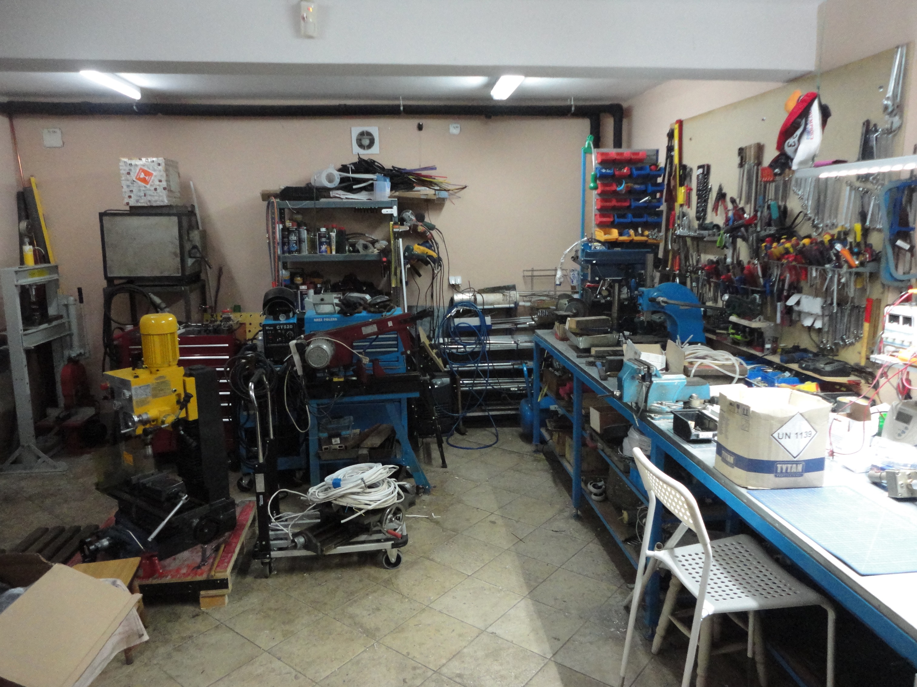

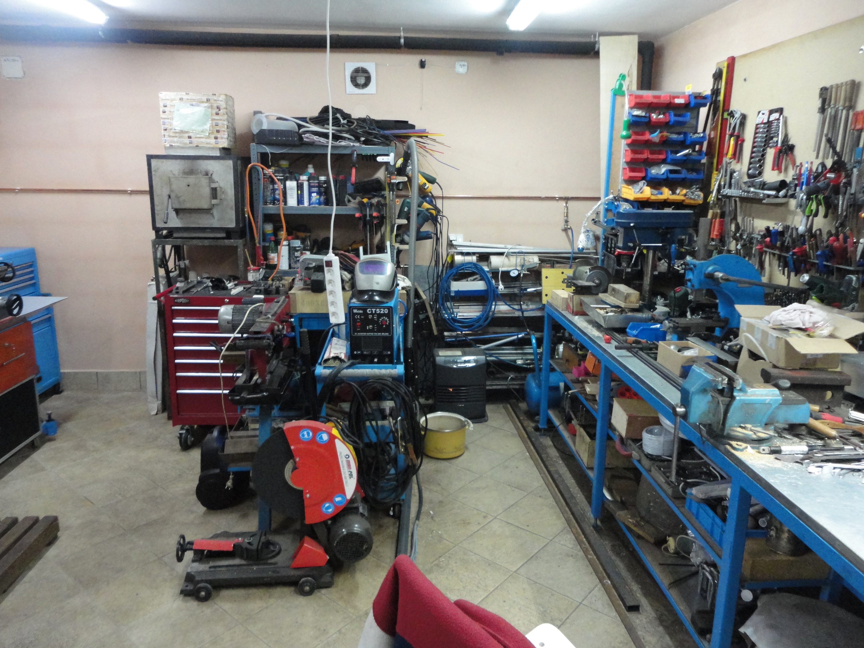

Mam w moim warsztaciku i garażach po 4 zwykłe podwójne oprawy świetlówkowe (do LED) tego typu
https://www.tim.pl/oprawa-hermetyczna-l ... hel236b-30
Obrazek p
plus świetlówki LED 18W/1980lm Philipsa i od czasu zamontowania kilka lat temu jeszcze rur nie wymieniałem...
(zdjęcia z XII 2017r)
oświetlenie przed wymianą świetlówek jarzeniowych 32W
po wymianie na LED-y
