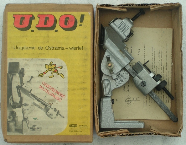

Dotarł do mnie przyrząd UDO. Nie UFO, ale UDO właśnie, czyli Urządzenie Do Ostrzenia wierteł. Wyprodukowała to spółdzielnia rzemieślnicza MOTGOS W 1989 i jest identyczne jak to co kupił kol. gelorad i opisuje kilka postów wcześniej. Ciekawe, że chińczycy to tak chętnie podrobili.

Ogladając zdjęcie UDO zastanawiam się, czy ktoś nie włożył do pudełka chińskiego wyrobu.
Inaczej zacznę się wstydzić "polskiej jakości" i przestanę mówić "chiński szajs".

gelorad pisze: zastanawiam się, czy ktoś nie włożył do pudełka chińskiego wyrobu.
W pudełku jest ulotka spółdzielni czyli nie ma mowy o pomyłce. Jest to solidnie wykonane, a sam pomysł - skąd? Można się tylko domyślać.

Dawno nie zaglądałem na to forum. Załączona przez BYDGOSTa fotka przyrządu przywołała u mnie bardzo stare wspomnienia. Miałem wiele lat temu w rękach właśnie taki przyrząd do ostrzenia. Zrobiłem mu próby praktyczne, zadowolony z niego nie byłem. Przyrząd jako taki jednak posłużył jako inspiracja to stworzenia własnej konstrukcji na tej podstawie. Jak zapewne widać ustawianie kąta wierzchołkowego w nim jest co najmniej dyskusyjne. Jednak akurat to nie jest jego najsłabszą stroną. Z tego co pamiętam ten przyrząd nie przesuwa osi wahnięć wiertła żeby geometria wyszła prawidłowa. Większe wiertło po naostrzeniu w nim tarło tylnymi ściankami o materiał przy większym posuwie.
Ten przyrząd wymaga komplikacji w celu uzyskania poprawnej geometrii ostrzenia wiertła. I wiem co mówię bo przestudiowałem teoretyczne i praktyczne metody ostrzenia wierteł.
Ostrzenia wierteł z ręki nie polecam, przynajmniej do precyzyjniejszych prac. Wielokrotnie widziałem rozbite, nieokrągłe otwory na skutek nierównej długości krawędzi skrawających bądź też innych udziwnień. Ostrzenie z ręki spełnia swoją role gdy nie mamy dobrego przyrządu, jednak jeżeli taki posiadamy i jesteśmy pewni jego działania oszczędźmy sobie ręcznego ostrzenia.

Temat zawsze na czasie więc warto go odgrzewać. Ten przyrząd mogłem wypłakać od znajomego, ale zdawałem sobie sprawę, że nie za bardzo się sprawdzi. Chętnie zapoznałbym się z przyrządem do ostrzenia wierteł do NUA 25 lub podobnej np. NUB 16 bo do takiej mam dostęp. Wiem, że są takie przyrządy, ale nie miałem okazji spotkać. A może ktoś ma do zbycia?

logo pisze:Ostrzenia wierteł z ręki nie polecam, przynajmniej do precyzyjniejszych prac. .
A ja polecam, jak się umie. :) Mam ostrzałkę cnc a wiertła i tak ostrzę ręki. Fakt ,że precyzyjnych otworów wiertłem nie robię .
