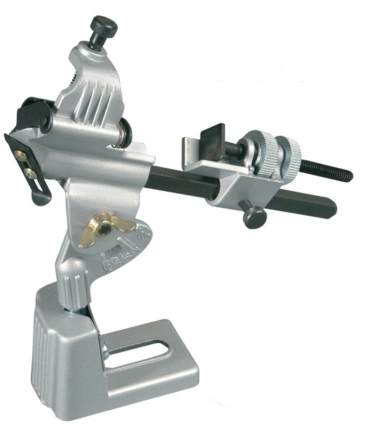

Podobny przyrząd można kupić za 65pln i nie trzeba mocować wiertła w tulejki zaciskowe.

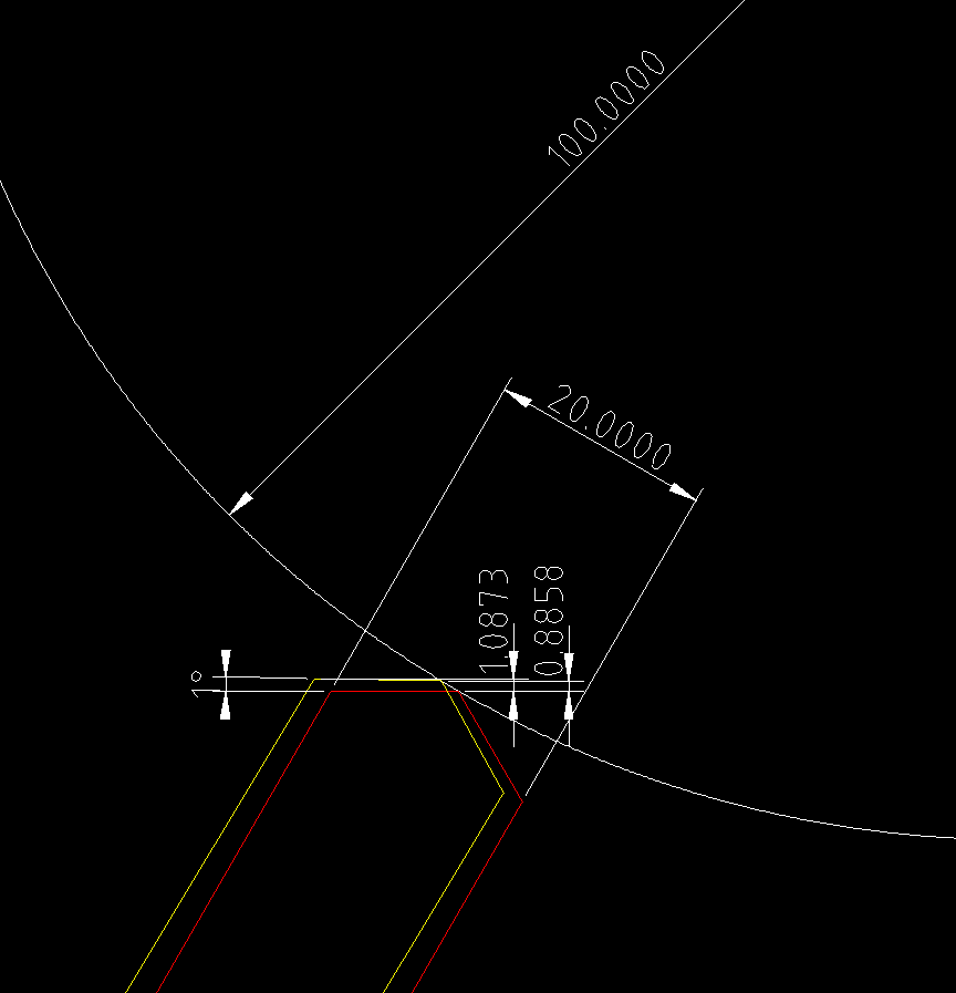

Ja natomiast chciałbym wyjaśnić kwestię przejścia z prowadnicy liniowej na dźwignię.
Otóż jest rzeczą oczywistą, że jeżeli coś jest zamocowane na osi obrotowej, to się obraca i pierwszym skojarzeniem jest kręcenie czymś w kółko.
Ale kiedy ramię jest dość długie a potrzebny skok krótki, to z takiej perspektywy rzecz wygląda inaczej.
Czubek wiertła znajduje się na ramieniu 100mm od osi obrotu.
Czerwone wiertło jest obrócone o 30 stopni, żółte o 31 stopni, różnica wynosi oczywiście jeden stopień.
Oczywiście wiertło obracane wokół osi obrotu ramienia, będzie się także obracało względem układu współrzędnych, bo jego oś ZAWSZE musi przecinać oś obrotu.
Ale nas interesuje TYLKO JEDEN STOPIEŃ.
Jak widać na rysunku, obrót o jeden stopień to zeszlifowanie około milimetra.
Oczywiście na czubku wiertło będzie zeszlifowane mniej niż na obwodzie, ale to jest raptem błąd 0.2mm przy ramieniu 100mm i wiertle 20mm.
Oczywiście im ramie dłuższe i mniejsza średnica wiertła, tym błąd mniejszy.
Kąt 30 stopni wziął się stąd, żeby uzyskać naostrzenie wiertła na 120 stopni.
W modelu który wykonałem oś obrotu przyrządu jest przesunięta tak, żeby ominąć ściernicę i obudowę szlifierki, ale najzwyczajniej rzeźbiłem z tego co miałem, urządzenie użytkowe rozplanowałbym inaczej.
