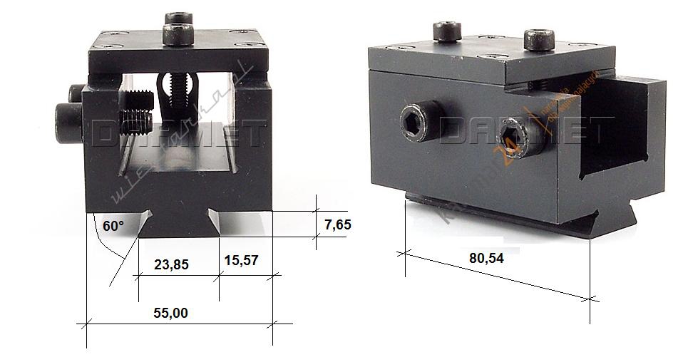

Roman J4 - mam prośbę....
Jako, że stałem się posiadaczem "pradziadka" ostrzałki DM-2770, mam prośbę jeśli, to możliwe o zwymiarowanie "jaskółki" w poniższej przystawce:
...lub jakiejkolwiek innej.
Chciałbym się dowiedzieć, czy jest szansa, iż oferowany obecnie osprzęt do współczesnych "potomków" mojej ostrzałki, będzie kompatybilny jeśli chodzi o zamki lub wchodzi w grę drobna przeróbka i dopasowanie, czy jest to zupełnie nierealne i abstrakcyjne ekonomicznie. Wtedy będę musiał wykonać sobie od podstaw.
Może nie tylko mnie się to przyda.
