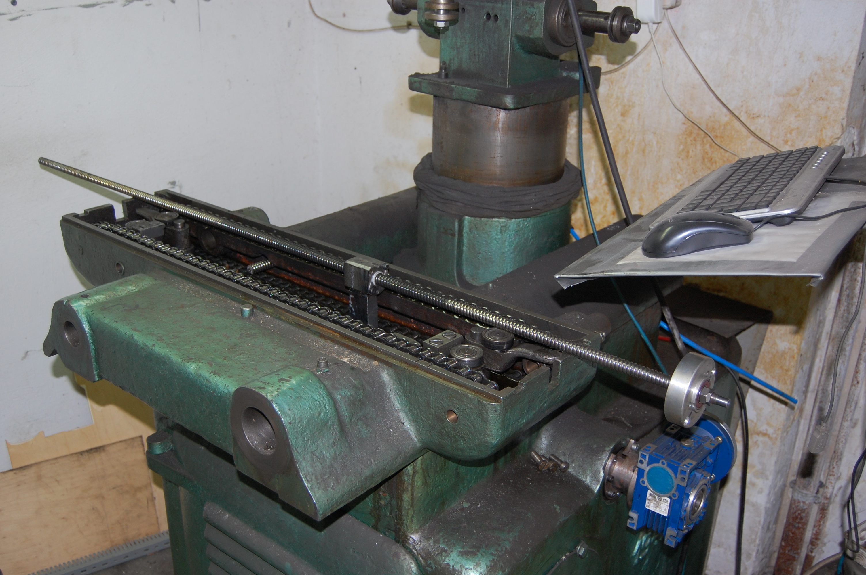

Mechanicznie zostaje jazda wrzeciona góra dół w kolumnie. Ręczne będą właściwie dwie - osiowy obrót kulumny i obrotowe mocowanie wrzecionka :);
ObrazekObrazek

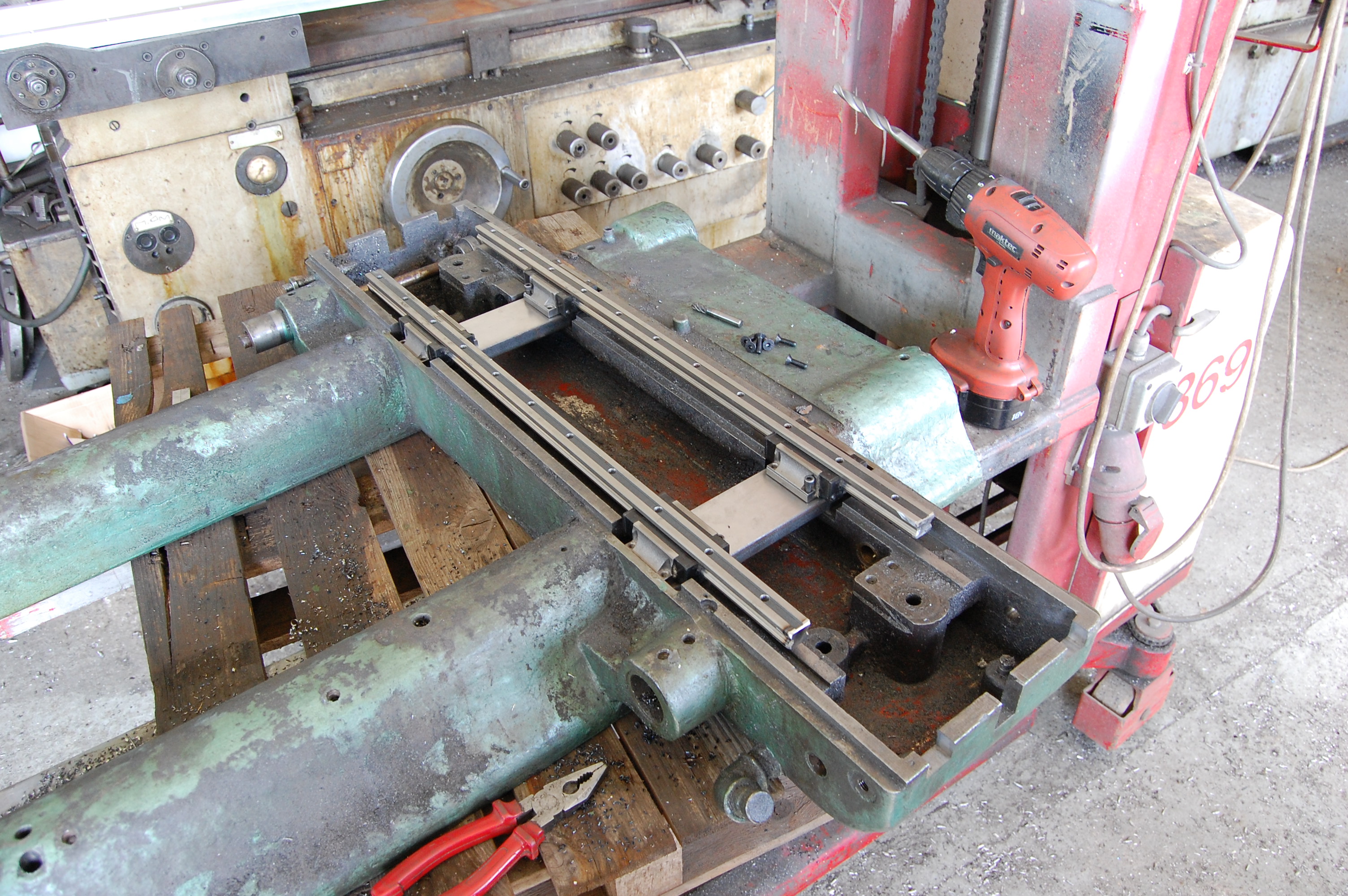

Demolka rozpoczęta i od razu pojawił się dylemat- czy warto prowadnice łańcuchową stołu zamieniać na wózki ? Zero zużycia i luzów a płynie na poduszce olejowej :) Chyba się skończy na wymianie łańcucha.
[ Dodano: 2012-05-23, 12:17 ]
Następny drobny kłopot. Trzeba się jakoś pozbyć pryzmy pod wózkami a korpus się nie mieści w drzwi pomieszczenia :)

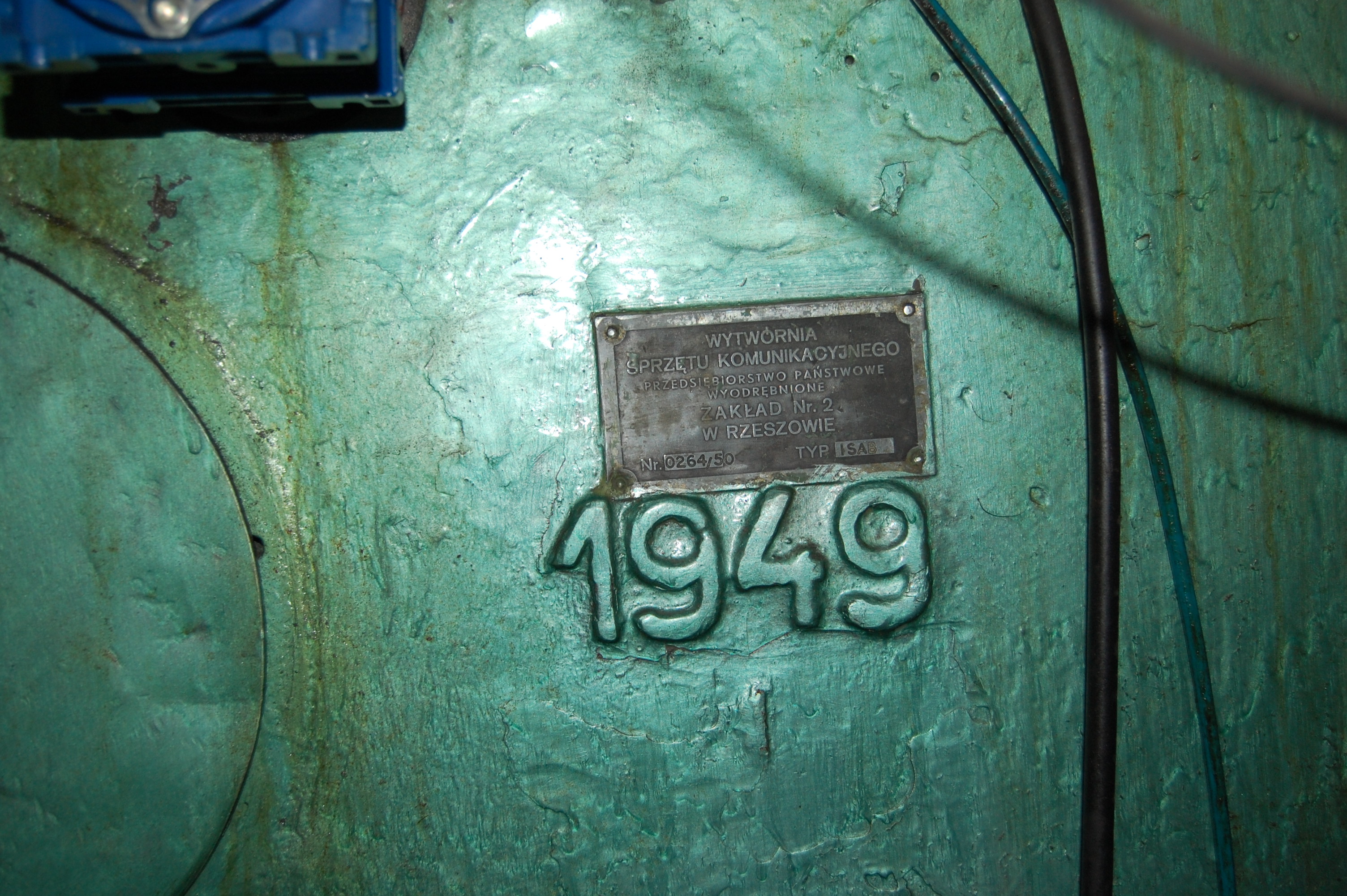

:oops: Profanacja zabytku :oops:

kamar pisze:korpus się nie mieści w drzwi pomieszczenia
No, ale jakoś do tego pomieszczenia kiedyś wjechało chyba, że zostało zamurowane.

Post napisał: kamar » 24 maja 2012, 09:31

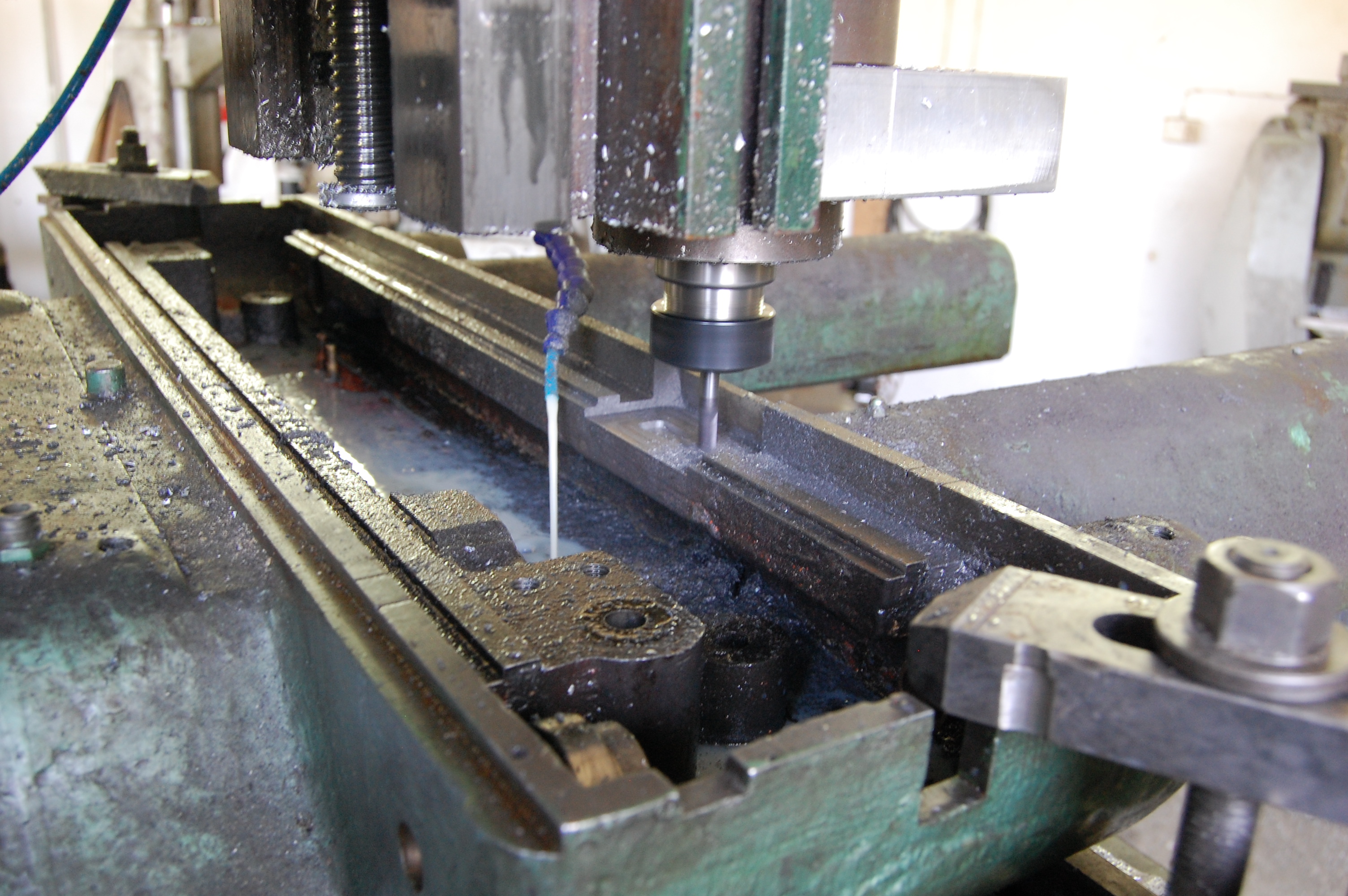

Nie będę wyciągał. Podniosę wózki na szlifowanych dystansach coby szyna minęła pryzmę i będzie. Zamurowywanie to pryszcz, jedną maszynę wstawiałem górą przed ułożeniem płyt stropowych :)
[ Dodano: 2012-05-24, 09:23 ]
Jednak wstawimy prowadnice i na " X " coby za jakiś czas nie żałować, że były sanie na maszynie a się nie zrobiło.
Niżej - frezowanie gniazd pod wózki.

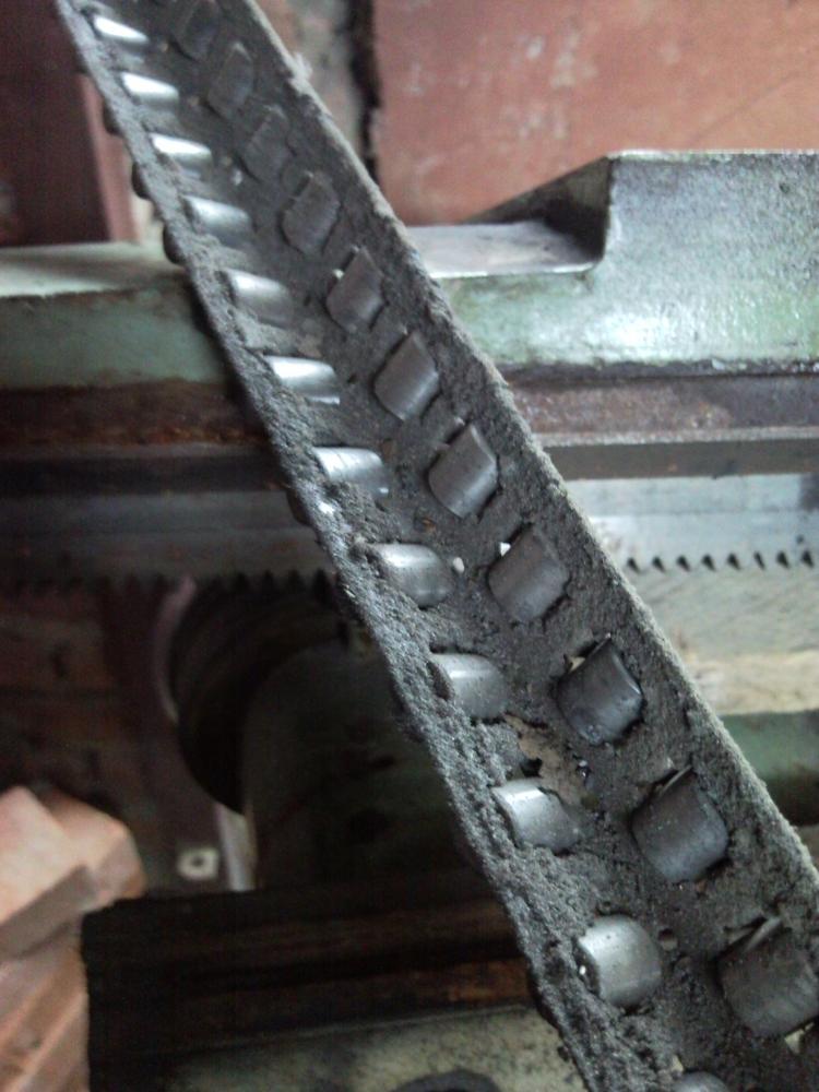

Post napisał: BYDGOST » 24 maja 2012, 17:04

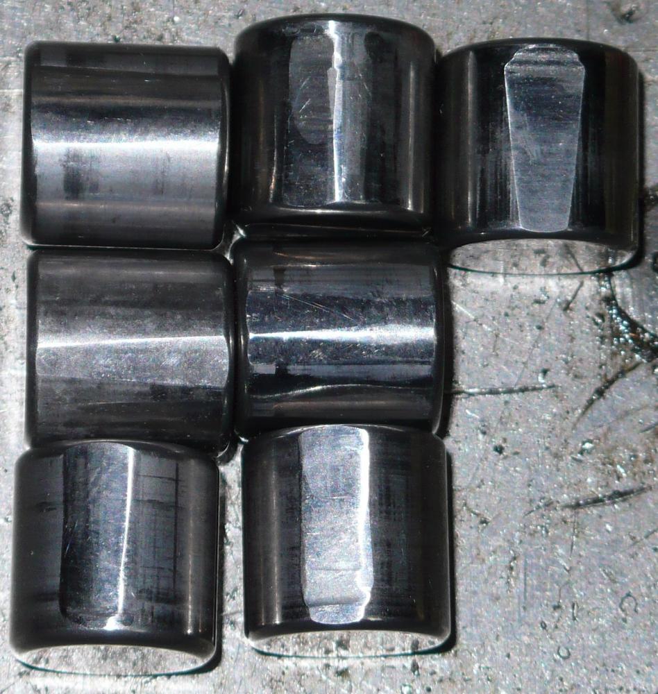

Myślę, że to dobra decyzja. Pisałeś, że rolki wyglądały i działały dobrze, ale czas robi swoje i możliwe są np. takie niespodzianki jak tu opisana:
http://www.chipmaker.ru/topic/61176/page__st__60
Gość rozebrał prowadnice od szlifierki narzędziowej i okazało się, że bieżnia prowadnicy jest jak nowa, ale rolki wyglądają jak na poniższym obrazku.
Widocznie niektóre się ślizgały. Teraz widać jak duże znaczenie ma ochrona przed pyłem. Po długiej pracy rolki i separatory mogą wyglądać tak (zdjęcie z chipmaker.ru):

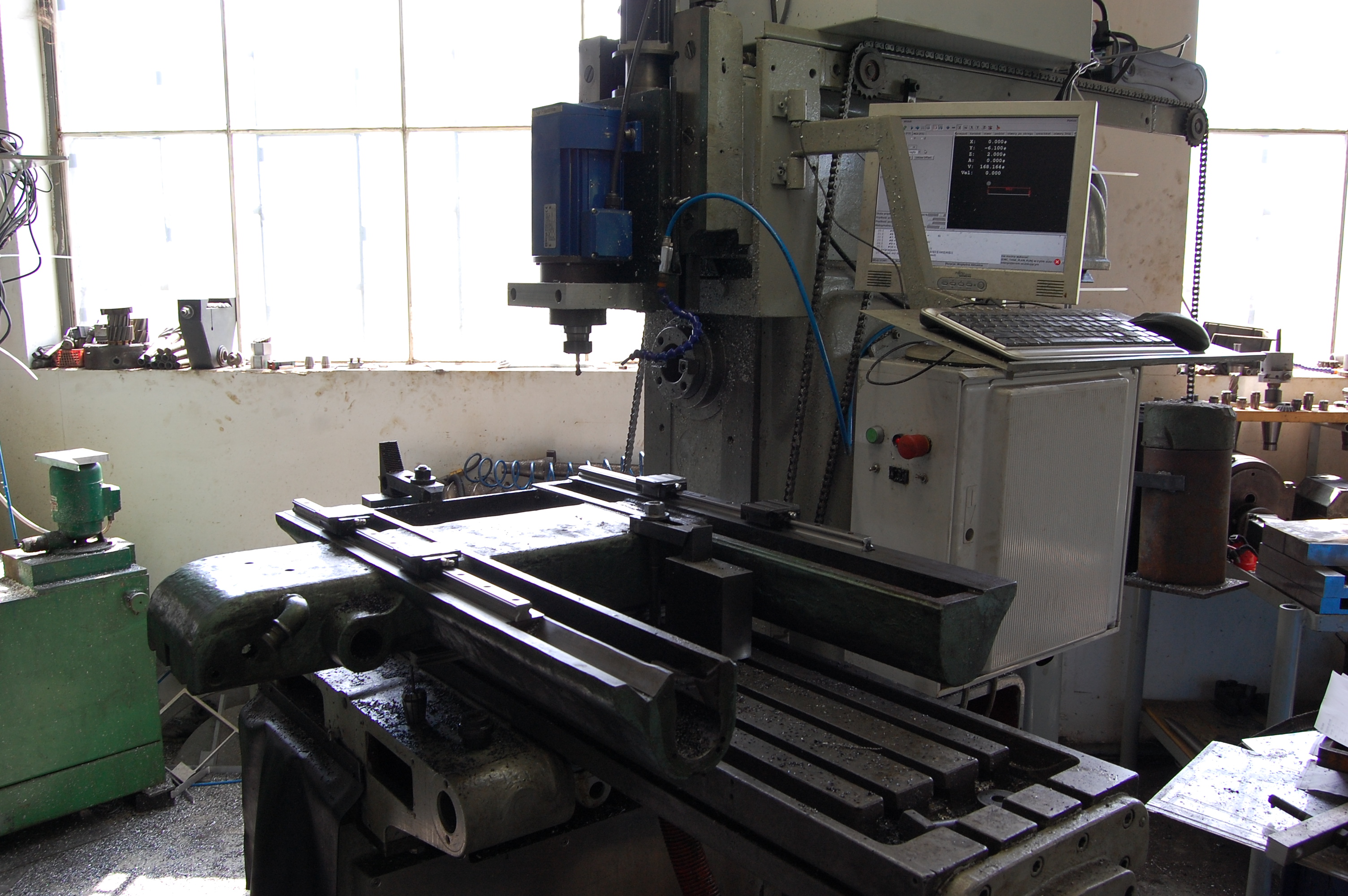

[ Dodano: 2012-05-25, 09:09 ]
Frezowanie gniazd pod szyny.
Dopiero przy takiej robocie, stary ruski grzmot pokazuje co jest wart :)
[ Dodano: 2012-05-25, 14:21 ]
I prowadnice gotowe :

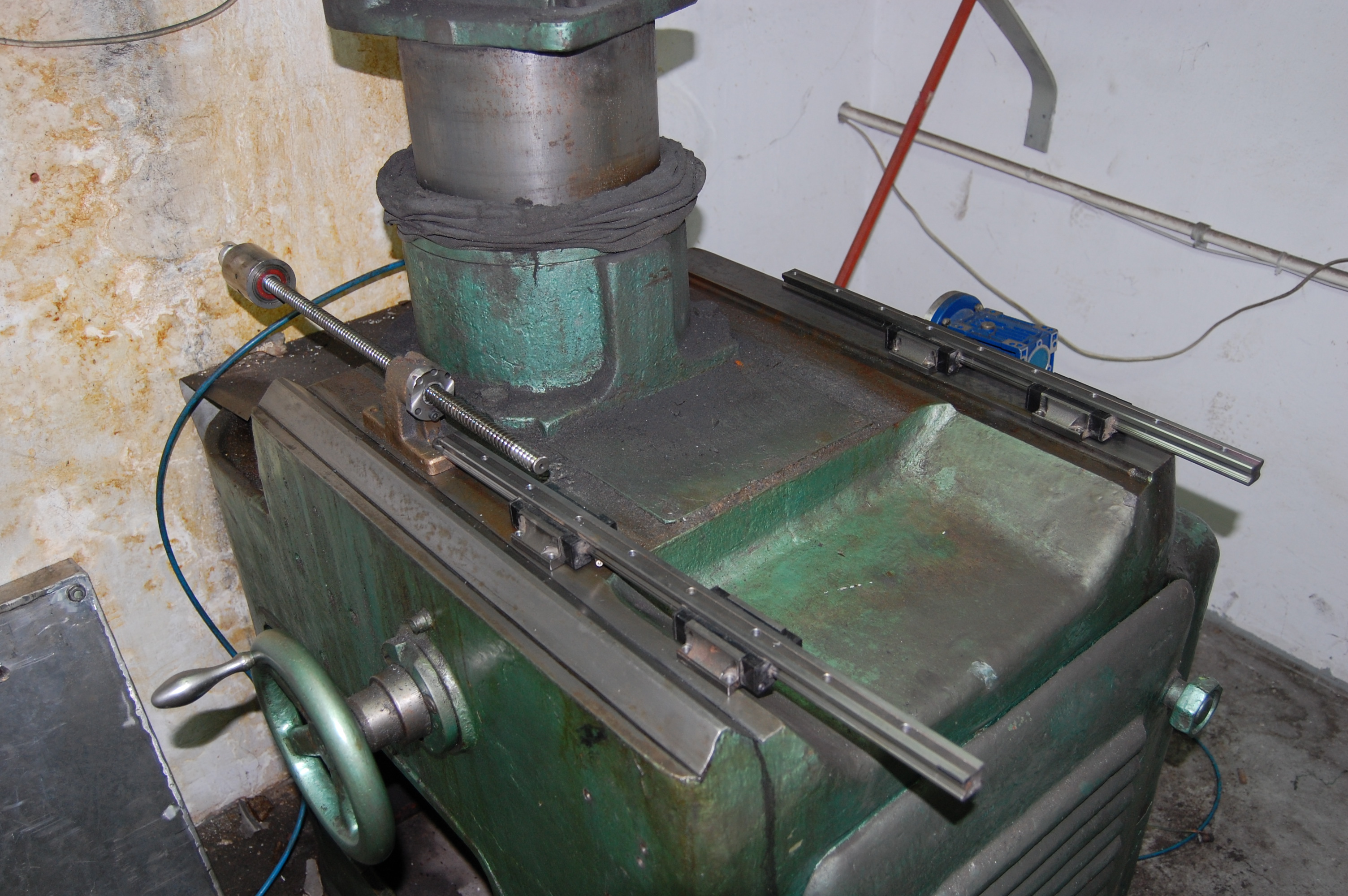

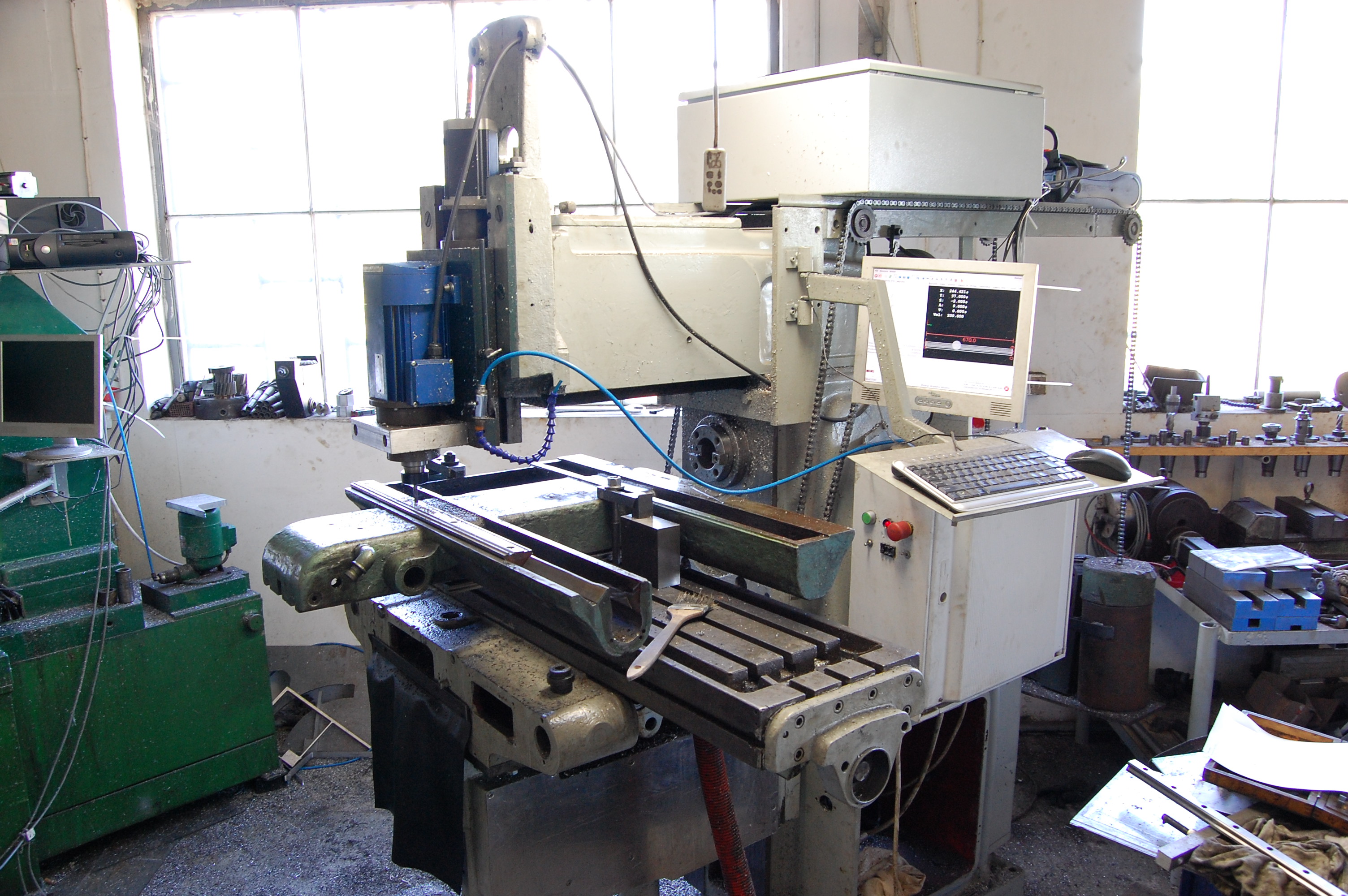

Post napisał: kamar » 26 maja 2012, 15:07
Sanie ostrzałki ofrezowane, prowadnice stołu przymierzone.
