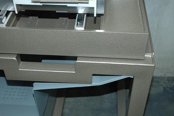

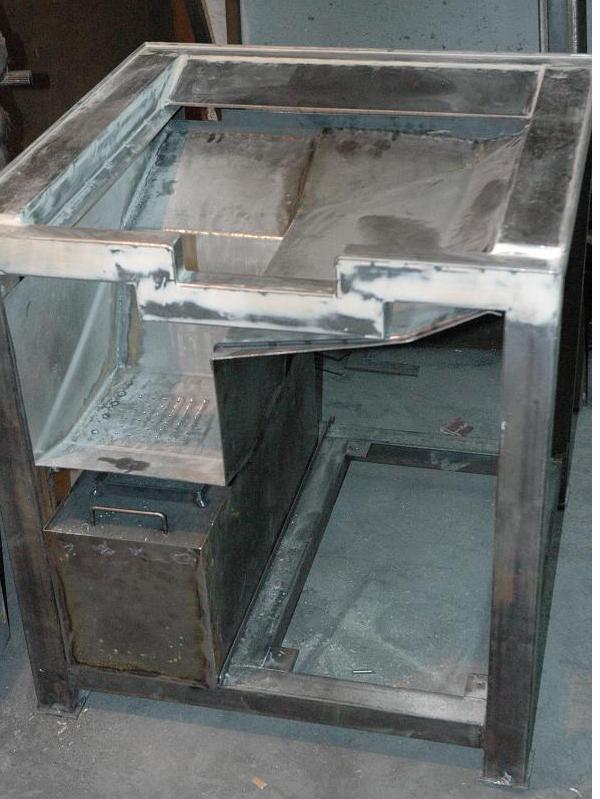

myślę właśnie nad osłonami dla maszyny coś tam narysowałem ale średnio mi się to podoba czy koledzy maja jakieś pomysły proszę o naniesienie zmain na rysunku lub zdjęcia innych maszyn
Oczywiście na rysunku niema pionowych osłon

Ta rynna powinna być połączona z osłonami inaczej będa wióra mogły nie wpadać do niej :wink: dodatkow może być problem z chlapaniem podczas spłyniecia chłodziwa do rynny :wink:

Prawda jest taka że wióra to nie kulki i tak same nie będą chciały spadać do pojemnika chyba ze będzie dobrze chłodziwem polewał lub zapewnisz spory kąt spadu tych osłon :wink:

ALZ - problem nie tak całkiem banalny bo maszyna i stolik gotowe i teraz jest problem aby tak to zaplanować żeby wióry chciały spadać tam gdzie maja :(

Kurde, zrobiłeś maszynkę od podstaw która dodatkowo działa i twierdzenie że kawał blachy który wyłapie spływającą ciecz jest problemem to normalne przegięcie. Kombinuj. :razz:

Zrób zsyp centralnie pod maszyną;)

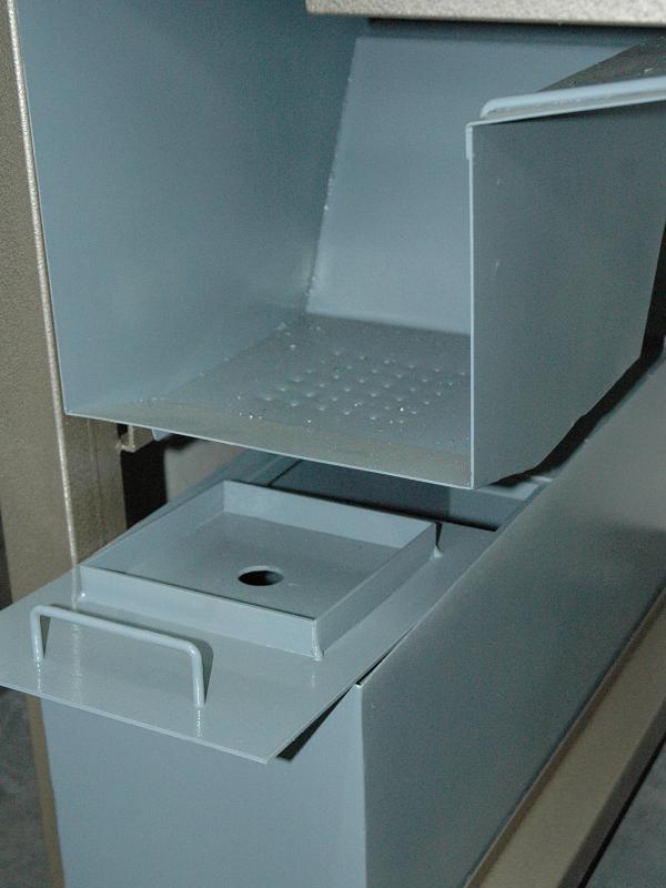

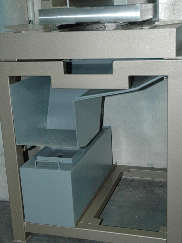

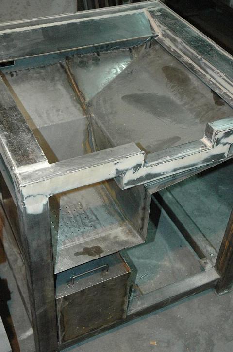

Post napisał: termit_tm » 03 mar 2008, 22:10
ALZ - no może trochę przesadzam :mrgreen:
aktualnie myślę nad czymś takim :roll:

Nie rób dziur w wannie - bedzie kapać wokół nogi
Trzeba zakończyć słupki powierzchnią nośną i dopiero na blachę postawić maszynkę
Albo skierować spływ wokół ramy ale w kontrolowany sposób.
