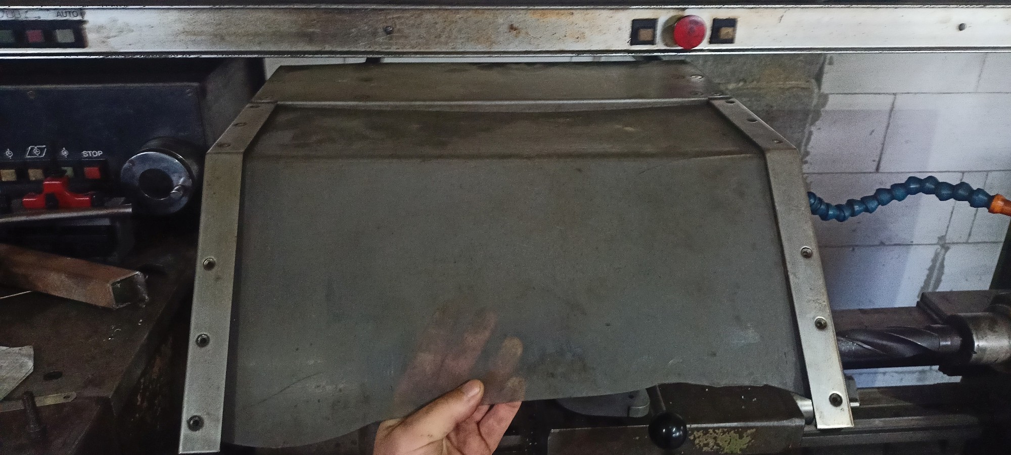

Osłona wrzeciona z jakiego materialu?
Post napisał: blasterpl » 31 lip 2022, 15:19
Musze wymienić osłonę wrzeciona jak na foto , jest gięta(myślę , ze na ciepło). Jaki materiał nada się na taka osłonę :?:

https://www.audi oplex.pl/oferta/poliweglan-lity.html

Re: Osłona wrzeciona z jakiego materialu?
Post napisał: blasterpl » 01 sie 2022, 11:05
Tez myślę o poliwęglanie tylko nie wiem czy da się go wygiąć pod katem ok. 45st
Post napisał: RomanJ4 » 01 sie 2022, 14:27
Jak odp. rozgrzejesz, to da się. Najlepiej zrobić "kopyto" z odpowiednio wygiętej, (lekko natłuszczonej silikonem jeśli przywiera) czystej blachy pożądanego kształtu, położyć na niej poliwęglan, i nagrzać np w el. piekarniku, temperatura około 160°C - sam się dognie. Wystudzić.

* olej silikonowy, bo od innego może zżółknąć.
Post napisał: tuxcnc » 01 sie 2022, 14:28
blasterpl pisze: ↑
01 sie 2022, 11:05
Da się nawet 180°, tylko nie przy samym brzegu, ale to inna historia.
Do gięcia plastików są specjalne giętarki.
Oczywiście do jednego gięcia nie będziesz kupował maszyny, ale zobacz jak prymitywnie są zrobione i na pewno wykombinujesz działającą prowizorkę https://www.google.com/search?q=plastic+bender
Post napisał: cawboy » 01 sie 2022, 17:43
ja robiłem z 2 części, łączenie potraktowałem silikonem i wszystko, w gięcia nie chciało mi się bawić. Można jeszcze wykorzystać uszczelki do szyb (jak w kabinach prysznicowych).
Post napisał: blasterpl » 01 sie 2022, 21:26
Ok, to kupie poliwęglan i spróbuje go wygiąć. Ale najpierw muszę się uporać z wysypem awarii :evil: , jak zwykle wszystko na raz się posypało.
Post napisał: RomanJ4 » 01 sie 2022, 22:51
blasterpl pisze:Ok, to kupie poliwęglan i spróbuje go wygiąć.
Jeśli na gorąco to popróbuj najpierw na jakim kawałku, to nie takie trudne...
Post napisał: nanab » 02 sie 2022, 14:09
Do wygięcia wzdłuż linii wystarczy kawałek drutu oporowego, rozciągasz zaraz przy tej tafli w miejscu gdzie ma być wygięta i grzejesz aż tworzywo zmięknie, wtedy wygnie się ładnie
Post napisał: tuxcnc » 02 sie 2022, 14:54
nanab pisze: ↑
02 sie 2022, 14:09
Diabeł tkwi w szczegółach.
Za wysoka temperatura drutu skończy się przypaleniem powierzchni, a zbyt mała moc grzałki nie nagrzeje materiału na całej grubości.
Poliwęglan akurat wiele wybacza, ale przy pleksi dobranie właściwych parametrów jest już problemem.
Ale bezdyskusyjnie da się, nawet bardzo prymitywną prowizorką.
