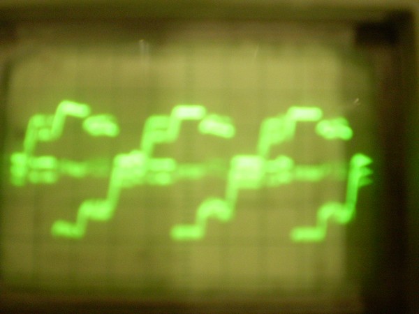

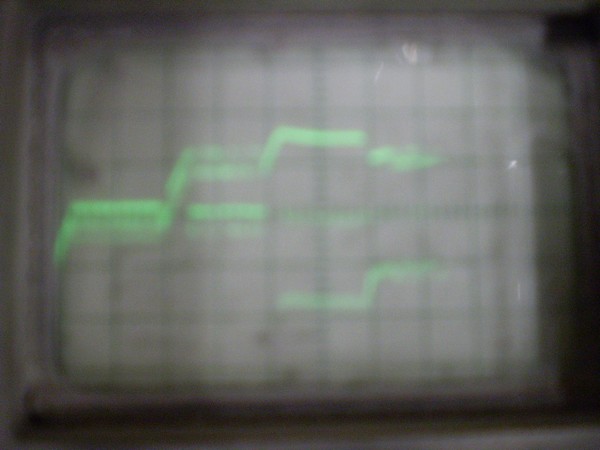

nawet widac prace czopera ale nalezaloby zmniejszyc rozmiar plamki i jasnosc ! wtedy niebyloby pomylki z mojej strony.to co wziolem za nakladanie sie przebiegu jest efektem poswiaty i zlania sie obrazu na ekranie oscyloskopu.przepraszam kolegow za wprowadzenie w blad(chyba zabardzo przywyklem juz do cyfrowych oscyloskopow). przebieg jest OK. zrobie dzis fotki przebiegu w popularnym sterowniku i wstawie dla porownania.

hmm. kurcze dzis przyjzalem sie temu zdjeciu jeszcze raz dokladnie.praca sterownika jest OK

Tak to bywa. Przebiegi książkowe mogą się trochę różnić.cnc3d pisze:Nawet uwzględniając brak synchronizacji oscyloskopu, przebieg niekonieznie jest poprawny. Dlaczego przebieg jest urwany? i zaczyna się dalej na zupełnie innym poziomie? Najlepiej by było gdybyś pokazał więcej fotek, można byłoby więcej wywnioskować.

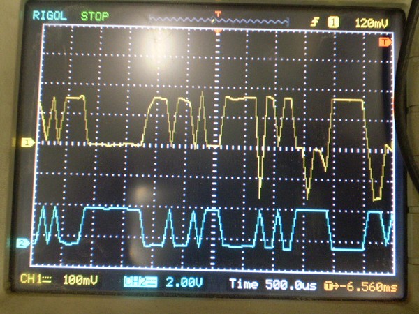

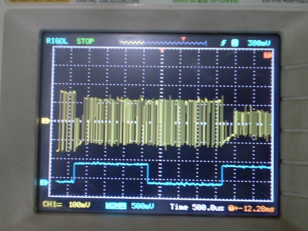

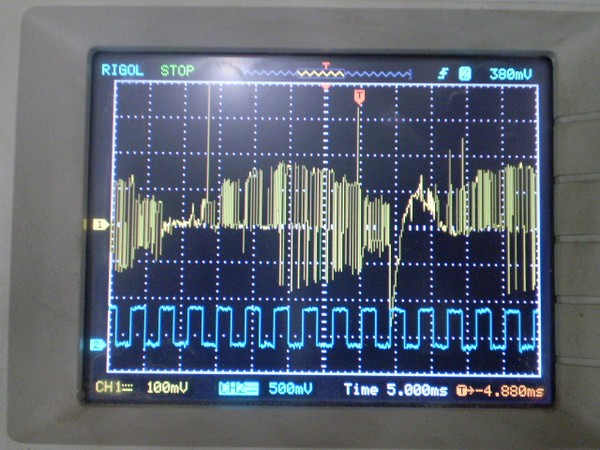

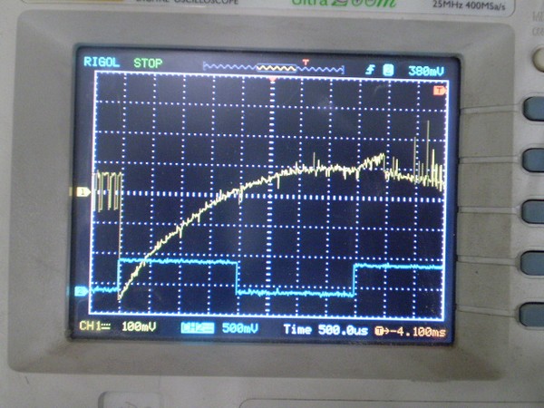

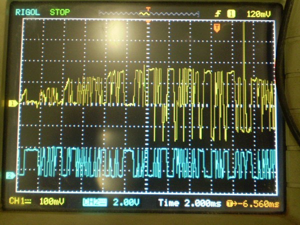

no i zrobilem.przyznam ze nieprzylozylem sie zabardzo
teraz opisy: nr 9 stary ruski analogowy oscyloskop.sterownik 400krokow na 1 obrot napiecie na rezystorze pradowym. nr8 to samo inaczej zlapane aparatem fotograficznym,podstawa czasu troche mniejsza(zupelnie niewidac przelanczania czopera, poza liniami ponizej gornego przebiegu ,obraz bardzo nieczytelny ,zdjecie nieoddaje rzeczywistego odczytu z oscyloskopu!). nr7 moja przyjaciolka,towarzyszka w pracy
bacznie obserwojaca moje poczynania. nr5,nr4 ch1 - prad fazy ,ch2- napiecie na uzwojeniu fazowym silnika, nr3 nr2 nr1 ch1-prad fazy,ch2-step, obrazy przebiegow zatrzymanych w pamieci oscyloskopu 800krokow na 360stopni obrotu osi silnika(oczywiscie wycinki przebiegow) moze to kolegom troszke pomoze analizowac wlasne konstruowane uklady sterownikow.jak widac na zdjeciach przebieg z mojego starego analoga przypomina przebieg przedstawiony przez kolege zakladajacego temat
jednak przebiegi z cyfrowego oscyloskopu odslaniaja glebiej zawilosci dzialania elektroniki
wszystkie pomiary zrobione z tym samym sterownikiem silnikiem i zasilaczem przy tej samej czestotliwosci step.ciekawe ...przygladajac sie tym przebiegom dochodze do wniosku iz PWM tego sterownika niema stalych czasowych zalaczania i wylanczania pradow

pisałem, że w rzeczywistości widać prace chopera, a tylko zdjęcie tak wyszło, to kolega się uparł, że brak synchronizacjikwarc pisze:hmm. kurcze dzis przyjzalem sie temu zdjeciu jeszcze raz dokladnie.praca sterownika jest OK
plamka była mała, tak wygląda bo zdjęcie robiłem ze statywu z względnie długim czasem naświetlania.
Niestety z tych oscylogramów nie wiele mogę wywnioskować, przydał by się szerszy kontekst..

a co kolege interesuje najbardziej? bo temat szroki i duzo mozna pisac a ja raczej nielubie. na cyfrowce mozna bardzo duzo zabaczyc w porownaniu do taniego analoga ale trzeba troszke inaczej podchodzic do pomiarow i analizy.jak sa jakies pytania to odpowiem. na zdjeciu 5 i 4 w ch2 sonda jest 10:1 ,napiecie zasilania sterownika 25V.sygnal step mial 50%wypelnienia bo akurat taki generator mialem pod reka.ogulnie na zdjeciach z cyfrowki wydac wyraznie przelanczanie pradow fazy przy mikrokrokach oraz nakladajaca sie nato prace czopera. czestotliwosc step byla niska cos - ze 250Hz.w zasadzie moge trzasnac jeszcze jakas fotke
