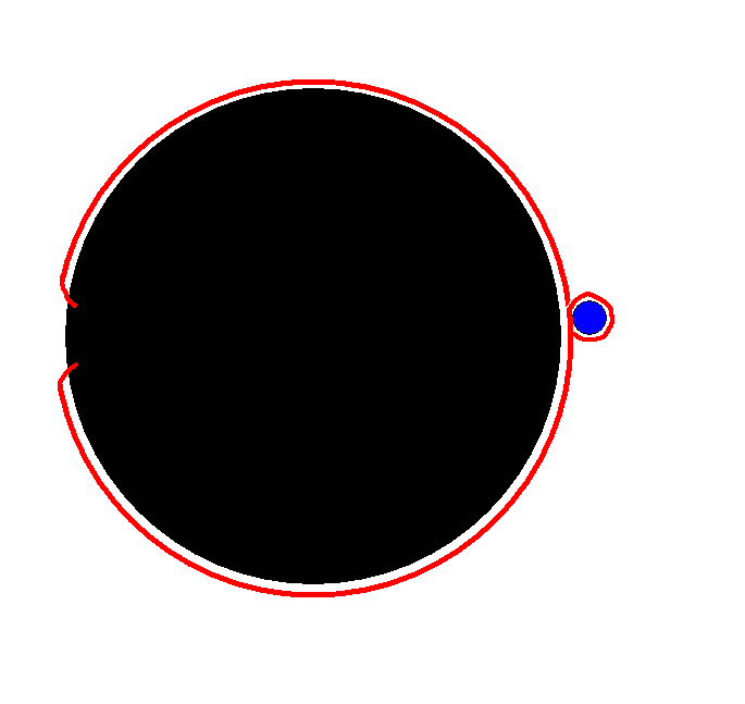

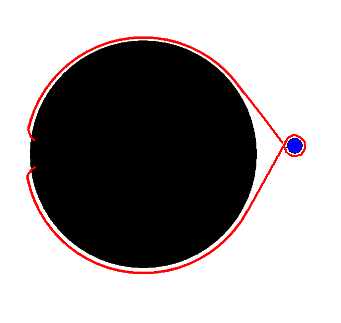

atom1477
Posty: 4020
Lokalizacja: ::
Re: Oś obrotowa - precyzyjna
#22
Post napisał: atom1477 » 09 lut 2025, 12:48
IMPULS3 pisze:
09 lut 2025, 12:41
Troche jak w starszych radiach byla skala do wyszukiwania stacji.
W bardzo nielicznych radiach.
Ja nie mówię o napędzie gdzie koło napędowe i napędzane są daleko od siebie (to byłby odpowiednik napędu paskiem klinowym).
Mówię o napędzie gdzie koło napędowe ma nawinięty jeden pełny zwój, i jest dociśnięcie do koła napędzanego (nie wprost, ale poprzez linkę). Czyli tak (to tylko rysunek poglądowy, z linką narysowaną jako luźną dla lepszej widoczności):
Ale oczywiście przekładnia z kołami oddalonymi od siebie też wchodzi w grę:
Oczywiście takie przekładnie nie są synchroniczne, a więc w zastosowaniu do CNC muszą pracować z enkoderem i elektronicznym sprzężeniem zwrotnym.
