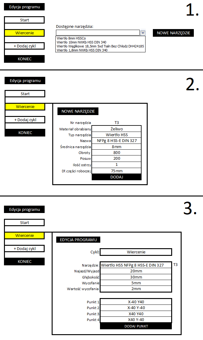

Co jest złego w ułatwianiu sobie życia i przyspieszaniu obróbki?
Nigdy nie mieliście choćby godziny straty czasu przy doborze parametrów,bo powierzchnia do d..y, albo łamało narzędzie itp? Kolejnym razem godzina do przodu jeśli pracujemy w tym samym materiale.
"...każdy z tych frezów był używany w różnych rodzajach stali, różnych stopach glinu, różnych brązach, a nawet w różnych tworzywach..."- no właśnie, jeden frez a w każdym materiale inne parametry, jeśli znów polecimy w tym samym materiale to nam od razu wyjdą parametry.
Jeśli skrobiesz brzozę i jest to jeden egzemplarz to możemy to usunąć, ale w niczym nam to nie przeszkadza jak kiedyś jeszcze będziesz brzozę napie....., a dobierałeś parametry przez pół godziny bo ją paliło, to następnym razem będziesz pół godziny do przodu:-)
Ok,tworzymy program(1.):
-START - tam wybieramy bazę, materiał w którym będziemy pracować
-WIERCENIE - wybraliśmy cykl wiercenia.Potrzebujemy wywiercić otwór fi8, wychodzi nam lista tylko wierteł dostępnych w naszym magazynie całej firmy(nie magazyn danej maszyny), które były już używane w wybranym materiale(tylko wiertła, bo po co nam nawiertaki czy gwitowniki na liście do cyklu wiercenia). Jeśli mamy to wybieramy i już mamy parametry wpisane, wystarczy wpisać numer narzędzia pod którą zamontujemy fizycznie na maszynie i już możemy pisać punkty. Załóżmy, że nie ma takiego, więc tworzymy nowe narzędzie(2.):
-wpisujemy potrzebne dane i DODAJ
3.:
Teraz wystarczy dodać najazd/wyjazd(dojechanie w osi Z nad pierwszy otwór 20mm),głębokość wiercenia, wycofanie - wiertło dojedzie do z-5 i wycofa się w górę o 2mm, będzie tak wycofywać aż osiągnie głębokość 30mm
Pod parametrami dodajemy punkty, w których będą wywiercone otwory,resztę za nas zrobi program.
Generujemy g-kod i jazda...
Z ręki też tak szybko napiszemy??

allcnc33 pisze:godziny straty czasu przy doborze parametrów,bo powierzchnia do d..y, albo łamało narzędzie itp
Myślisz ze twoja apka rozwiąże problemy doświadczonych programistów lub chociaż ustawiaczy lub przyspieszy programowanie z palca?
:shock: :? :lol: powodzenia

Nic złego, pod warunkiem, że działania, które są prowadzone w tym kierunku mają sens i nie spowodują strat, zamiast zysków.
allcnc33 pisze:
20 wrz 2019, 22:09
Oczywiście, że nigdy. Takie elementy, jak szybkość skrawania, czy posuw ma się w głowie i wstawia automatycznie. One są powiązanie nie z narzędziem, ale sposobem obróbki i materiałem i nie ma tego wcale dużo do zapamiętania. Strata nie wynosi nawet minuty.
allcnc33 pisze:
20 wrz 2019, 22:09
Ty w wymyślaniu jesteś lepszy, niż bracia Grimm! Albo nigdy nie zauważyłeś, że w maszynie masz możliwość na bieżąco korygować posuw i obroty. Jeśli programista zbyt optymistycznie przyjął parametry, to korekcja zajmuje (przekręcenie pokrętła, albo kilkukrotne wciśnięcie guzika) ułamek sekundy.
allcnc33 pisze:
20 wrz 2019, 22:09
No tak, po co!
Tylko że na tym poziomie, to ja sobie mogę rozmawiać z moją czteroletnią wnuczką. Bardziej kuma.
allcnc33 pisze:
20 wrz 2019, 22:09
Naprawdę uważasz, że musisz pisać, jakie elementy występują w cyklach maszynowych?
Czy rozumiesz, co to znaczy cykl wiercenia? Na początek zobacz: cykl-wiercenia-t6616.html
Czyżbyś dostał dofinansowanie "granta" z Unii za ponowne odkrycie Ameryki? Przestań się ośmieszać i uczyć ludzi czegoś, o czym nie masz zielonego pojęcia.

Ok, rozumiem, że to ma być algorytm do prostych detali oraz małych serii?. Jednak w kwestii parametrów dużą rolę pełni układ UOPN (układ obrabiarka, przedmiot, narzędzie). Przyjmijmy np. wysięg narzędzia- parametry są bardzo zależne od jego wielkości, masz przykład w linku- jakie ustawisz w algorytmie?
Weźmy również przykład z życia wzięty- wiertło kennametal miało wymagania co do parametrów posuwu wyższe niż pozwalała maszyna- ustawione na minimum powodowały dosłownie uginanie się oraz z obciążenie 80% na wrzecionie. Na innej maszynie śmigałoby jak talala.
Rozwiązanie brzmi ok, jako spersonalizowane narzędzie dla danego zakładu- tylko małe mają fachowców na każdej maszynie, duże CAM'a
Jednak z ciekawością przyglądnę się wynikowi końcowemu.

Po pierwsze, jeśli potrzebuję coś zanotować (o narzędziu też), to używam samoprzylepnych etykiet na pudełka, w których te narzędzia leżą.
Po drugie, ta dyskusja mnie przerasta.
Po trzecie, to samo można mieć w dowolnym arkuszu kalkulacyjnym (rozbudowanym nawet samemu, z możliwością importu), jeśli ktoś chciałby mieć.
Po czwarte, jeśli operator pisze program, to używa do tego sterowania maszyny (Shopmill, HH) i wygląda to tak:
I nie ma w pobliżu niczego, żadnego komputera na którym pójdzie twój program!
Po piąte, przeczytaj sobie rozdział 2-10 z http://www.kfilipowicz.zut.edu.pl/Progr ... opMill.pdf żebyś wiedział, o co nie musisz się martwić, bo pomyśleli już o tym producenci maszyny (specjalnie kilkunastoletni tekst, żebyś nie myślał, że to coś najnowszego).
Po szóste, jeśli ci czegoś brakuje, masz do dyspozycji wywoływalne podprogramy.
Po siódme, nie chciałbyś prowadzić ciężarówki, w której układ wspomagania kierownicy zaprojektowałby fryzjer.
