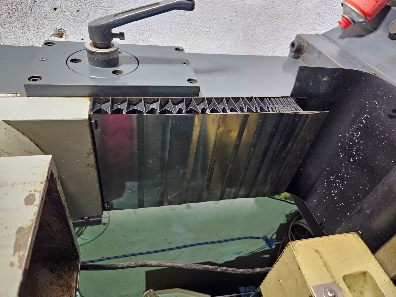

Dziś dotarła harmonijka z żaluzją na kolumnę.. szybko została zamontowana..
