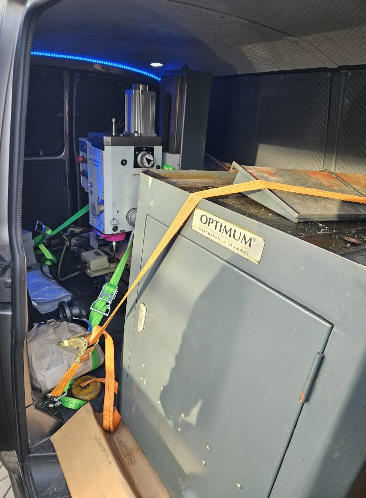

Trafiło się i nabyłem używaną hobbystycznie Optimum BF46 Vario.. Maszynka trochę cięższa niż zx7045, wygląda też na dokładniej wykonaną i sztywniejszą..
Jeszcze jestem na etapie przygotowania do ustawienia jej w garażu.. jeden z wibroizolatorów w stole musiałem wymienić bo był uszkodzony na tyle że nie dało się go reanimować..
w komplecie był jeden posuw elektryczny, spore imadło maszynowe, kilka oprawek ISO40, pompa z zbiornikiem chłodziwa oraz proste DRO oryginalne z Optimum
Maszyna waży koło 470kg, do tego jest całkiem spora i ciężka podstawa..

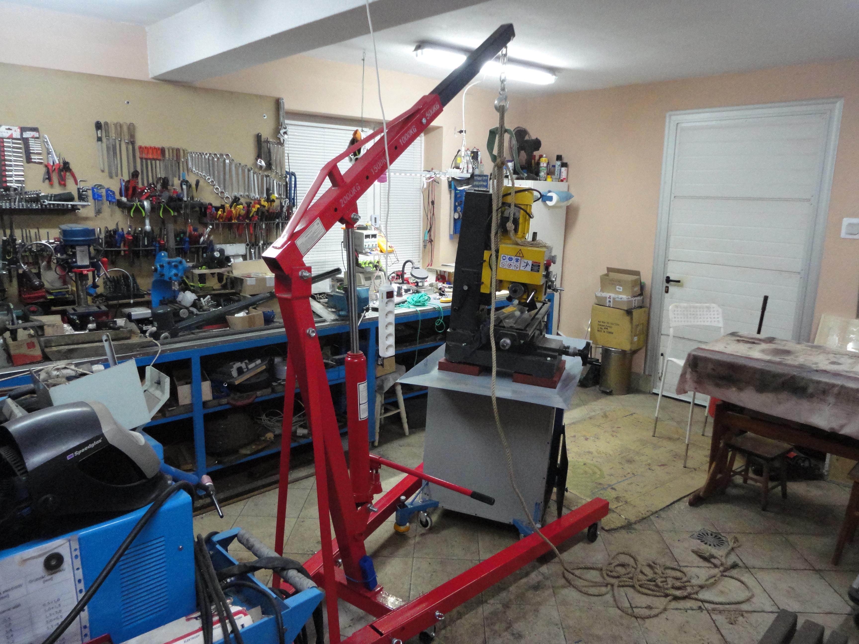

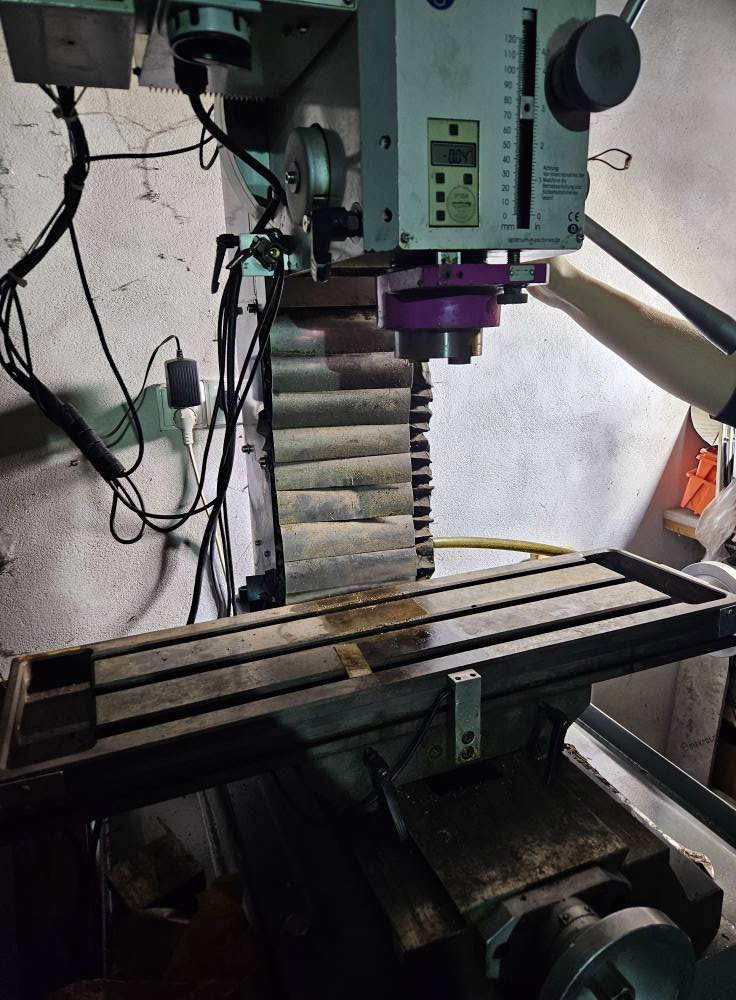

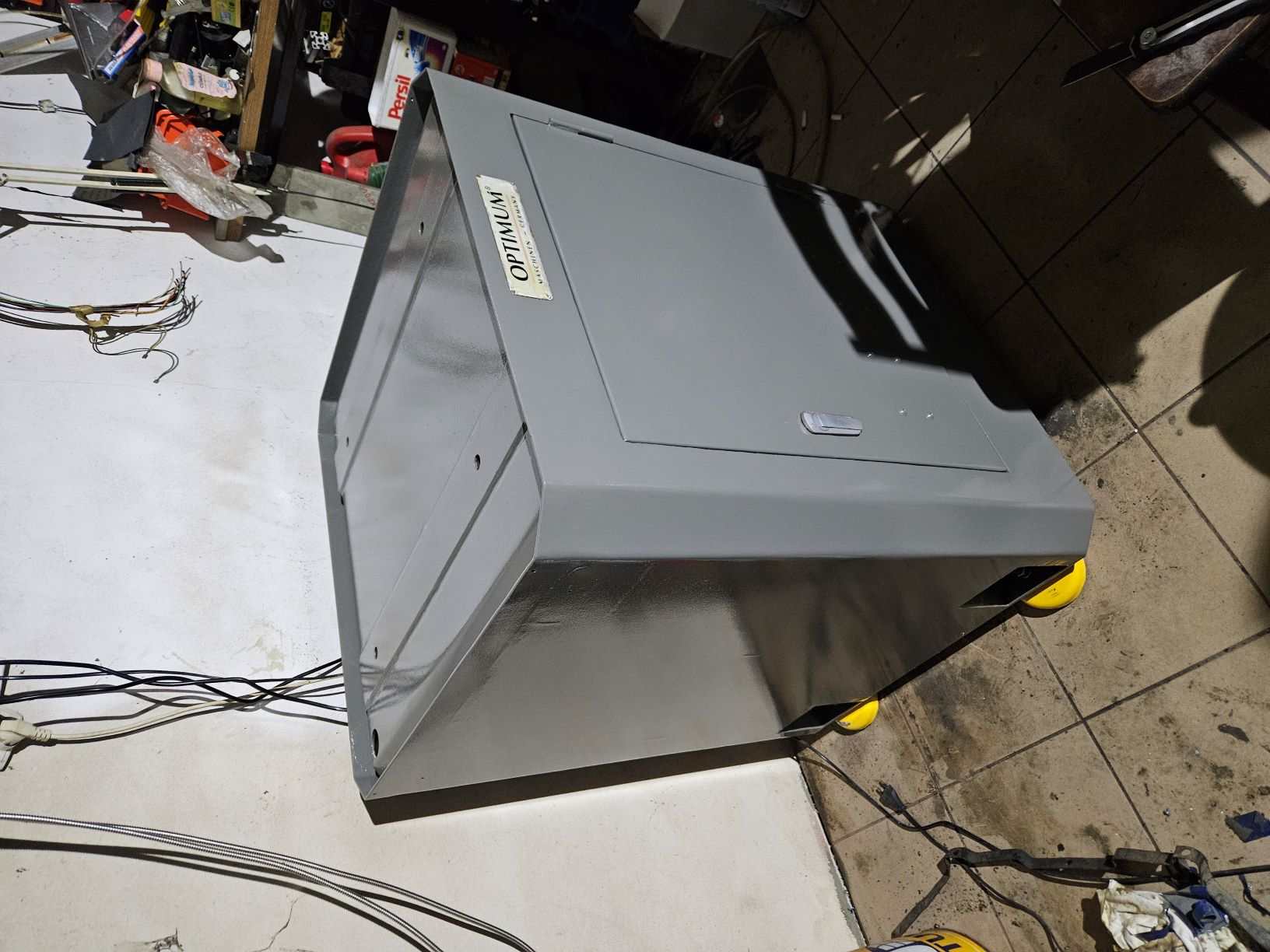

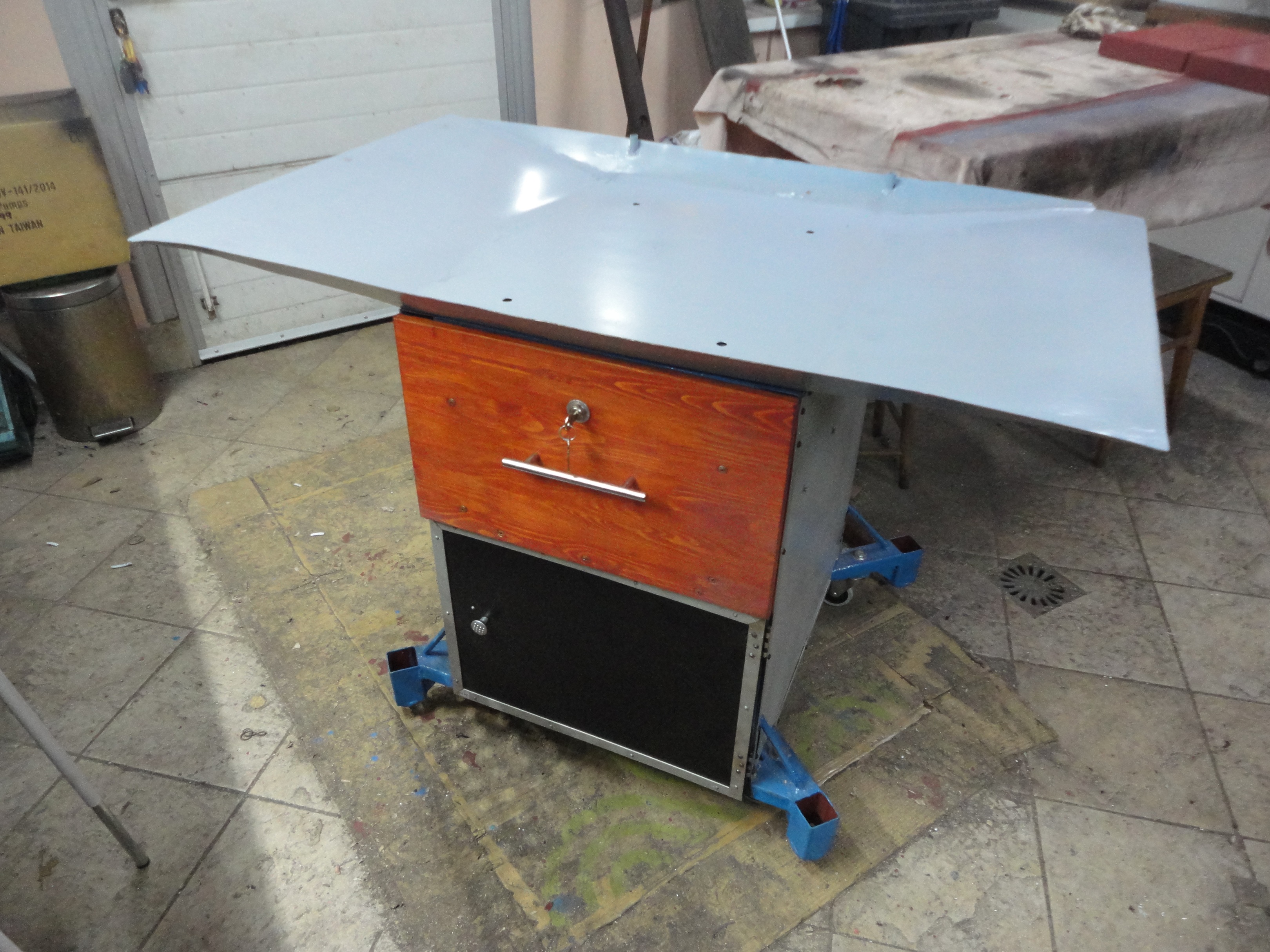

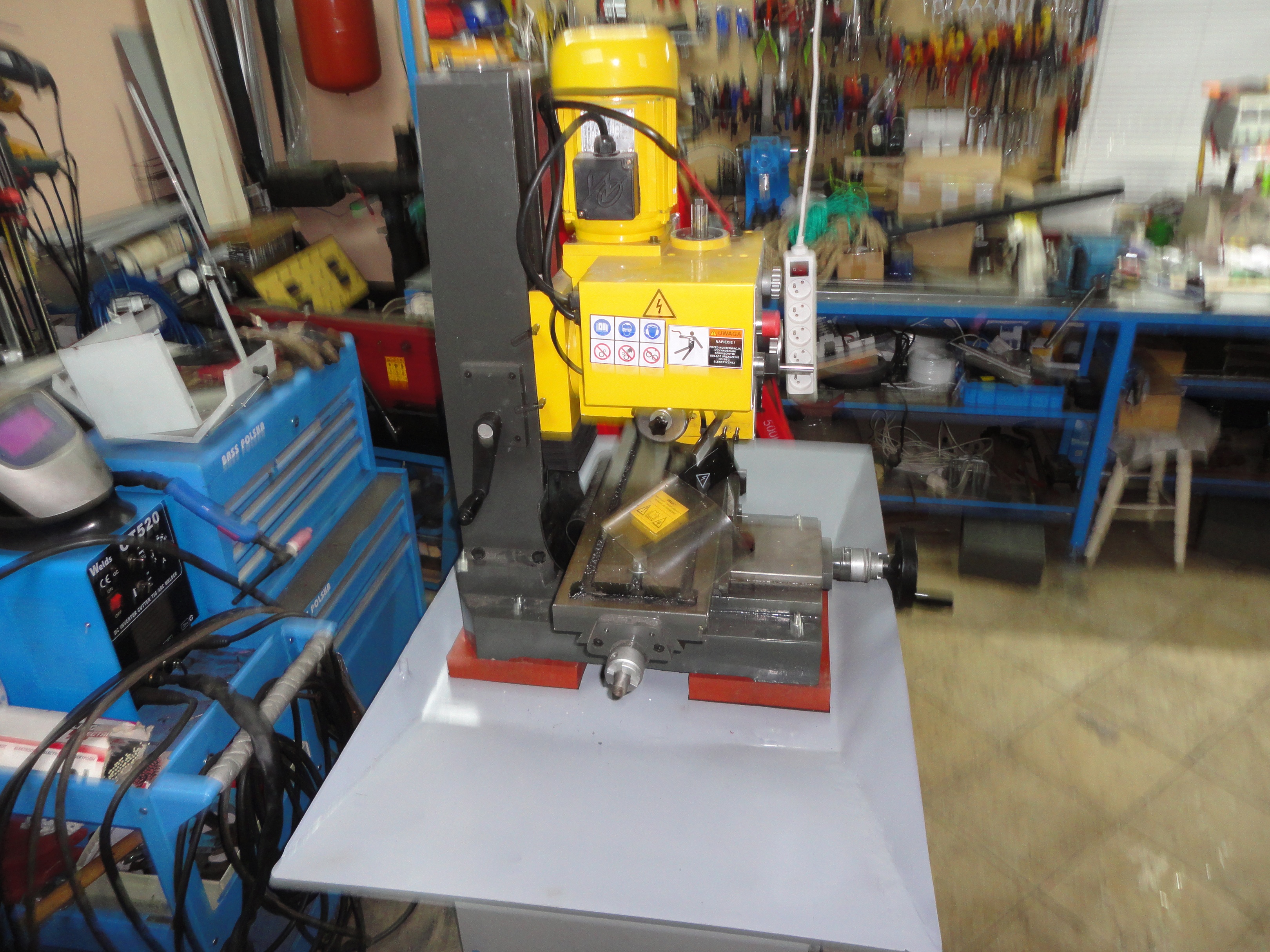

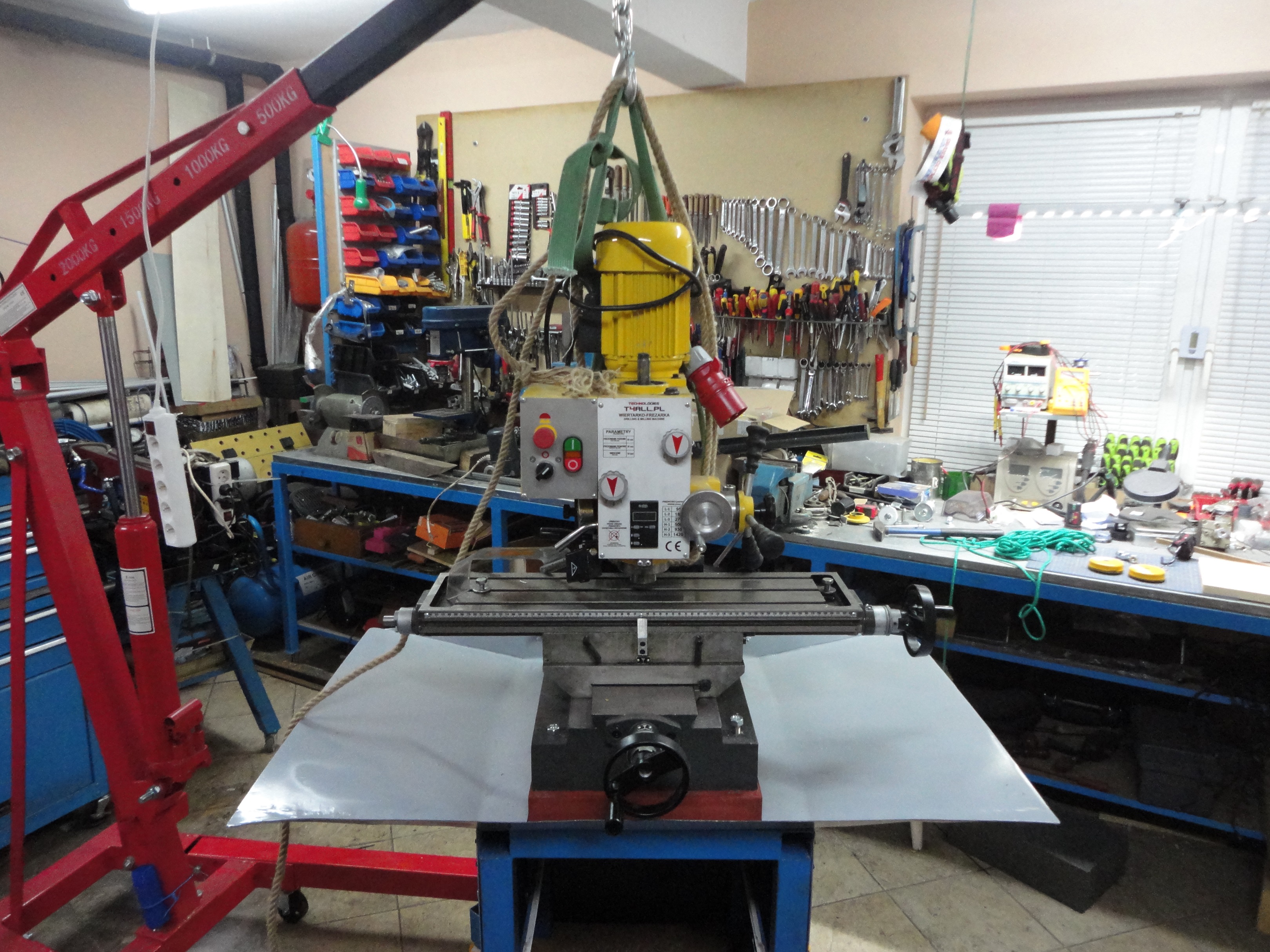

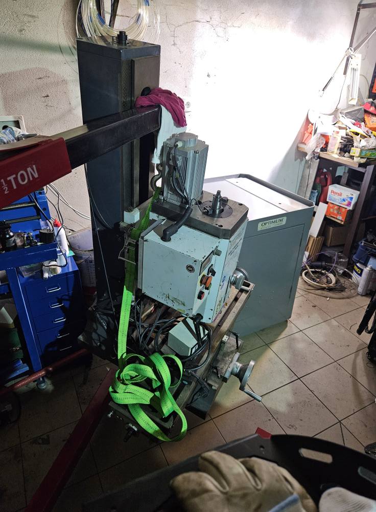

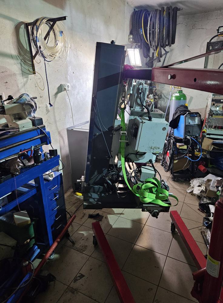

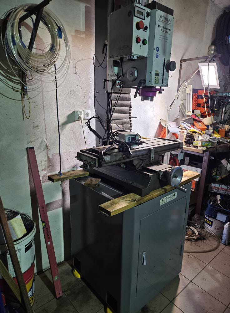

Maszyna już na docelowym miejscu...
podstawa przemalowana na nowo. Już wymieniłem gumę osłaniającą oś Y, zamówiłem nową harmonijkę na Zkę bo ta co jest to za mocno zniszczona..
Ciężko było ale udało się w 2 osoby za pomocą żurawia do silników postawić frezarkę na podstawę.. trzeba było trochę pokombinować ale się udało..

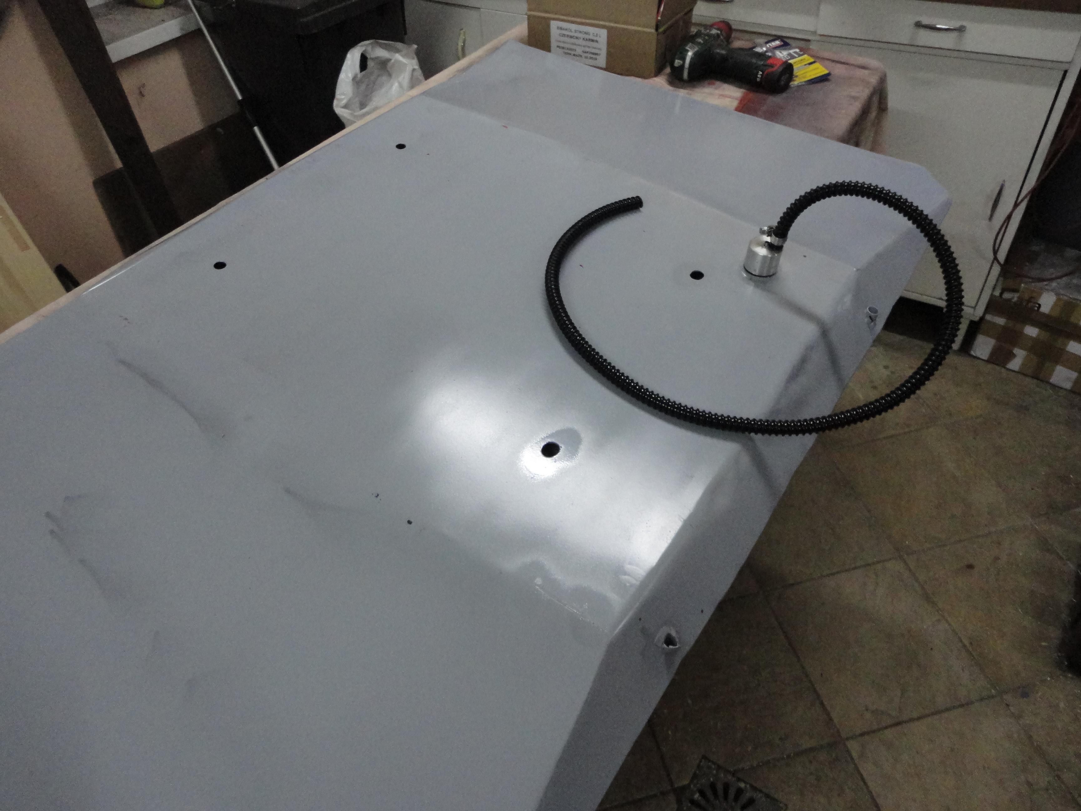

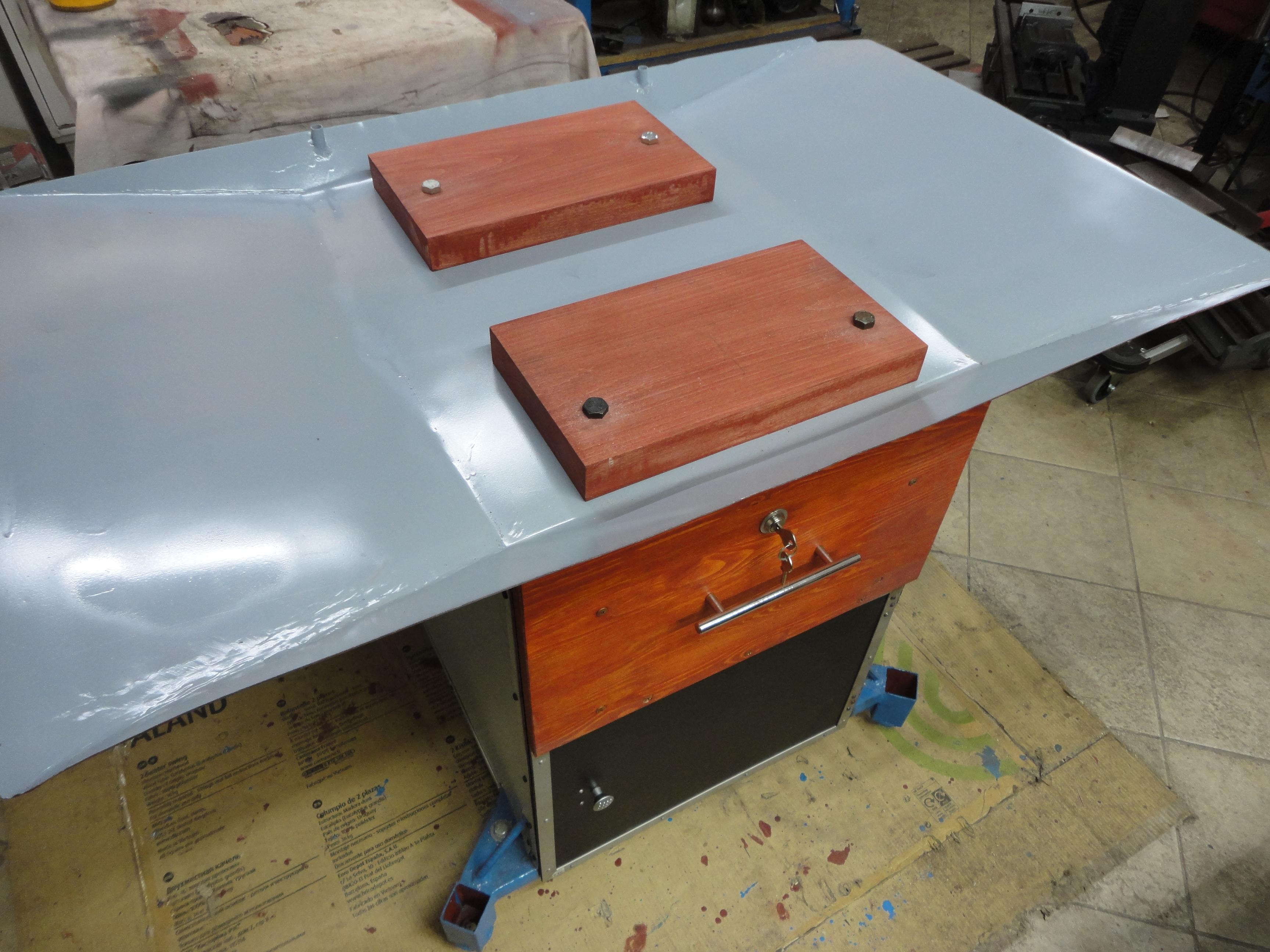

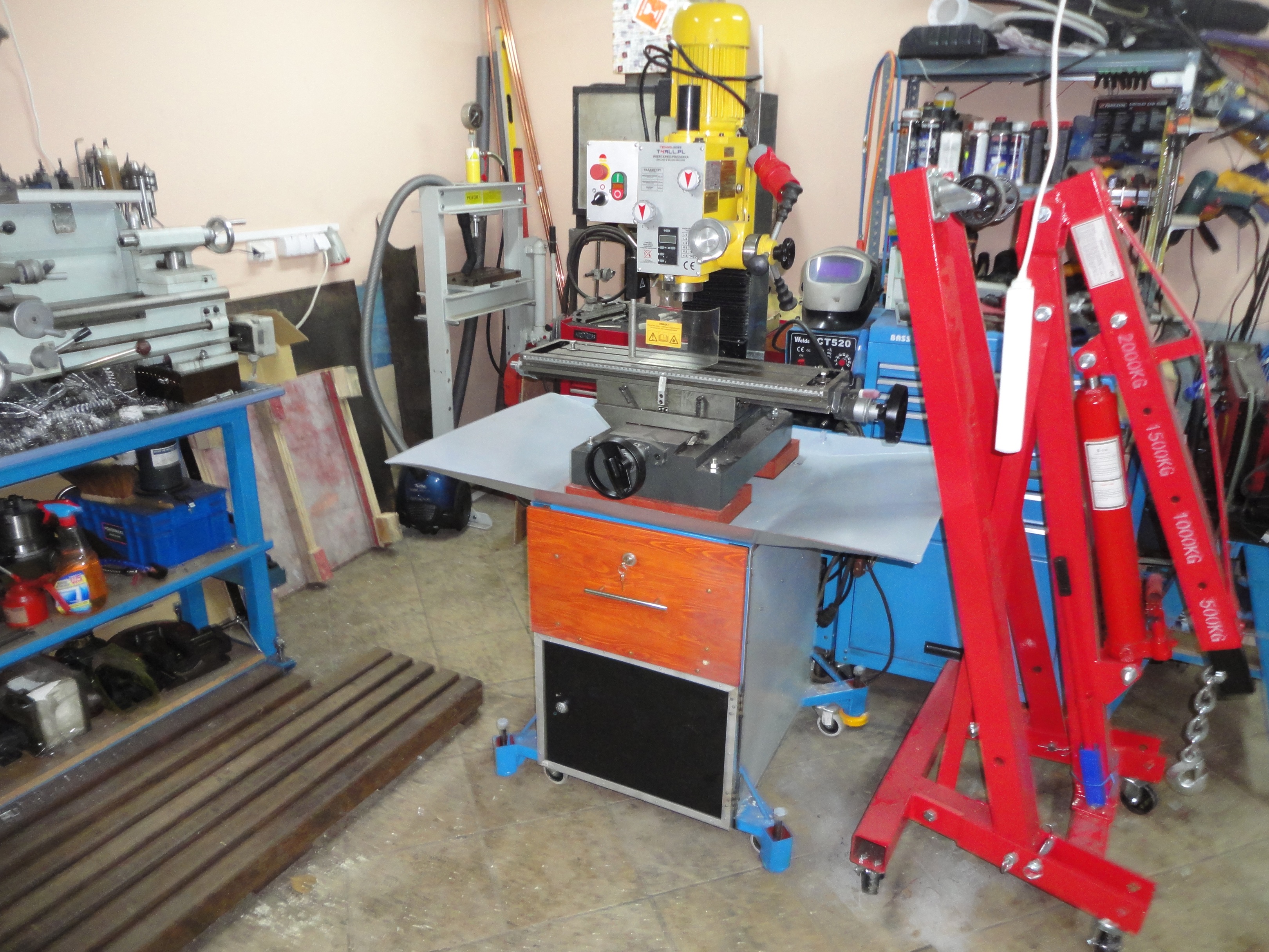

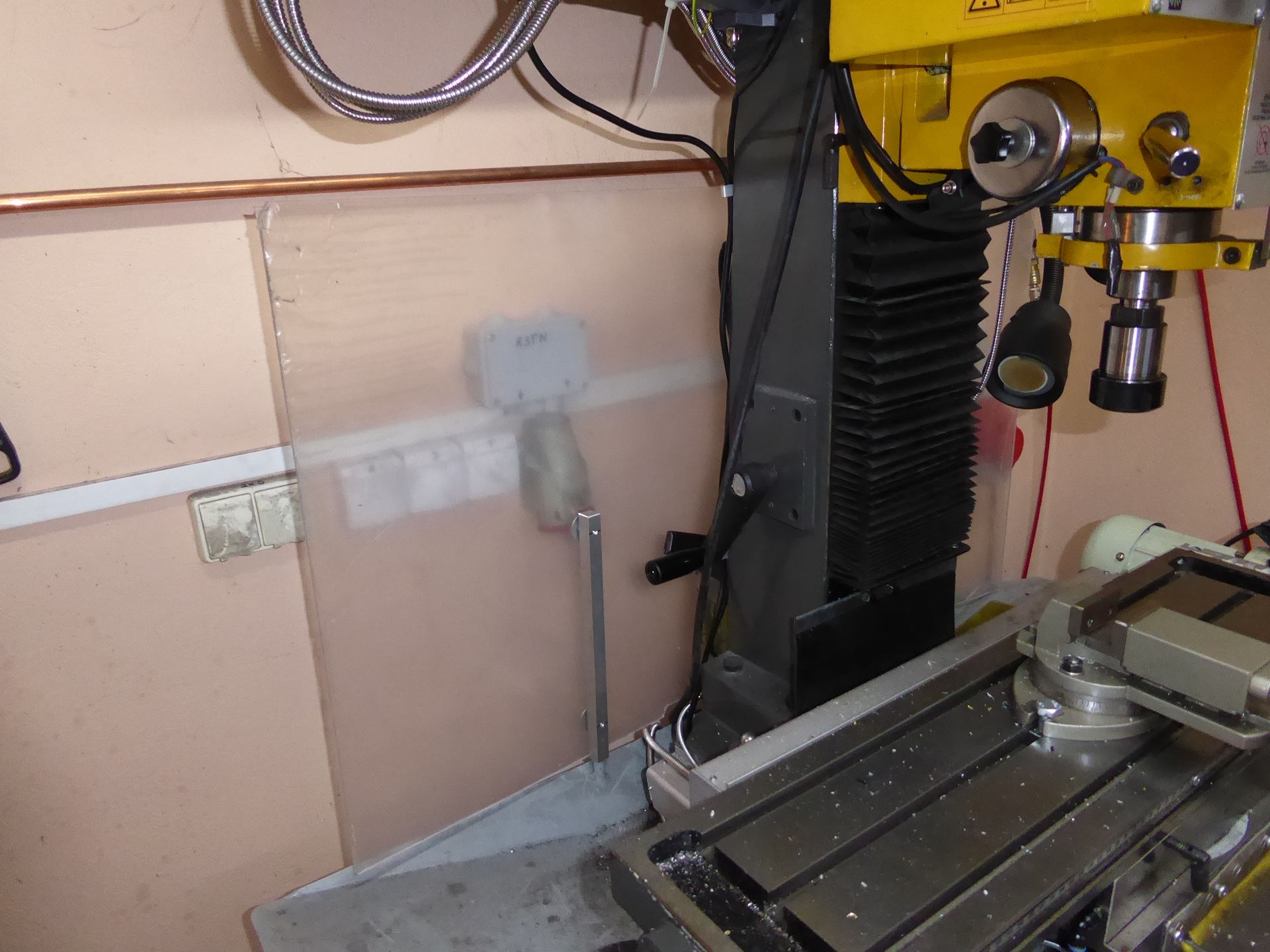

A nie dajesz wanny na wióry i rozbryzgi chłodziwa?
Ja swojej dałem taką
z tyłu wanny wspawałem 2 rurki do mocowania na bagnety tylnego ekranu z pleksi
Obrazek Obrazek
Frezarka stoi na dwóch klockach z impregnowanego twardego bukowego drewna (z podkładkami z cienkiej gumy by nie było przecieków przez otwory śrub), które unoszą nieco frezarkę nad wannę ułatwiając kręcenie korbami, obsługę i sprzątanie, a jednocześnie pełnią rolę dylatacji i tłumika wibracji.
Obrazek Obrazek Obrazek
Ma też oczywiście pod spodem odprowadzenie chłodziwa do pompy,
Efekt
Obrazek Obrazek

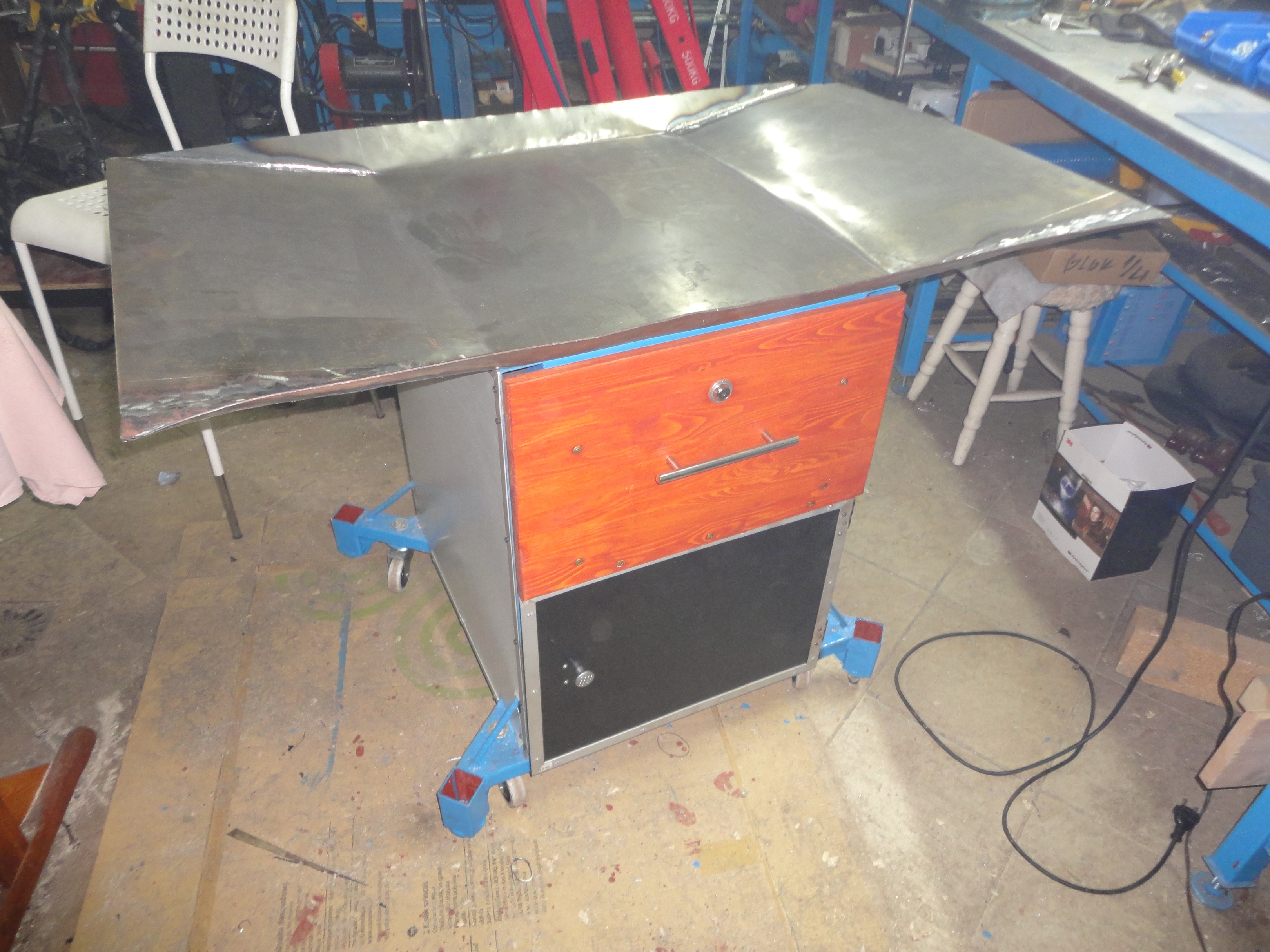

Post napisał: Bronsonboss » 13 sty 2025, 13:06

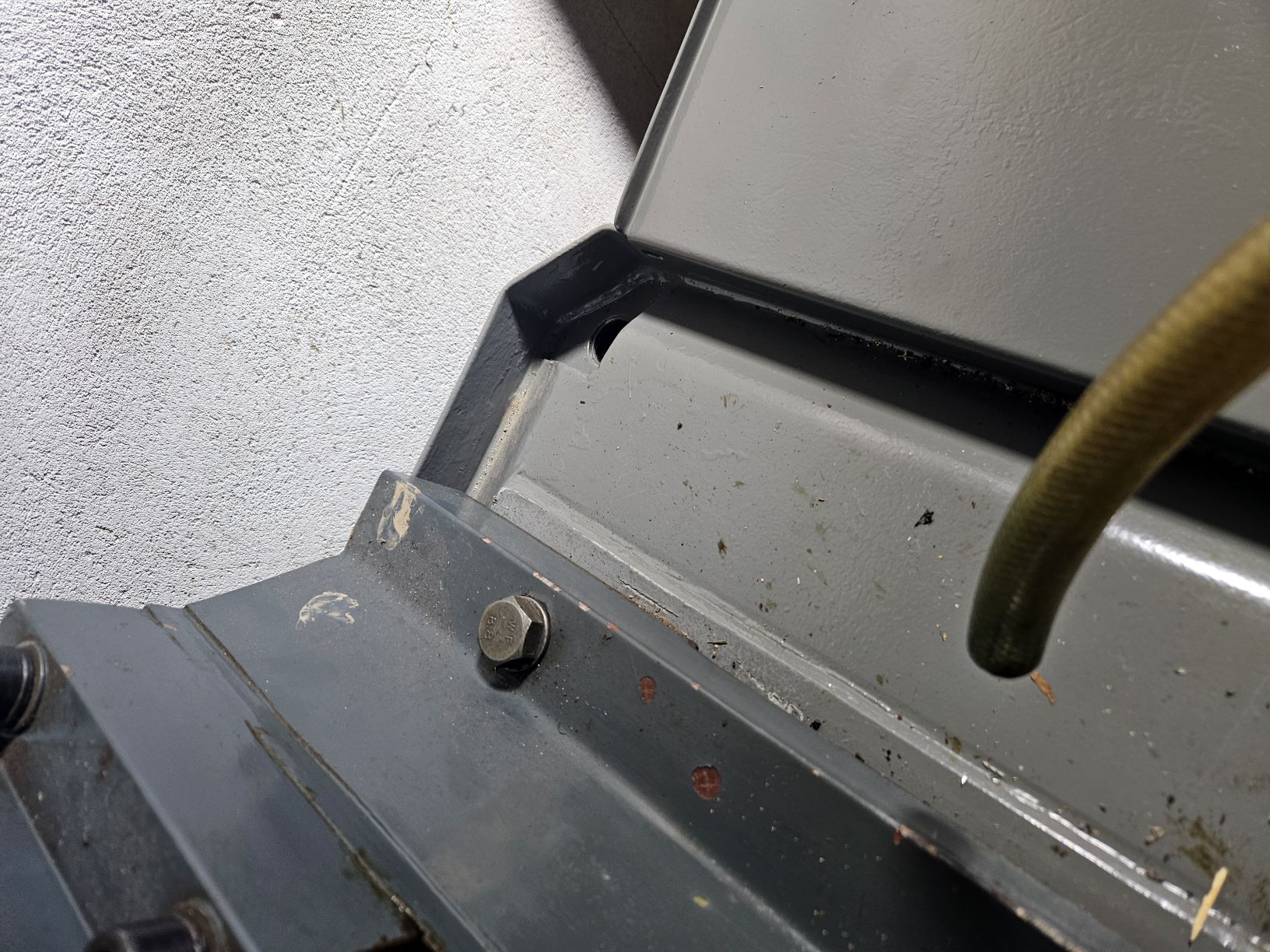

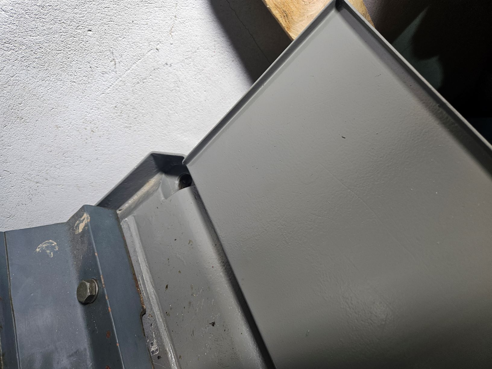

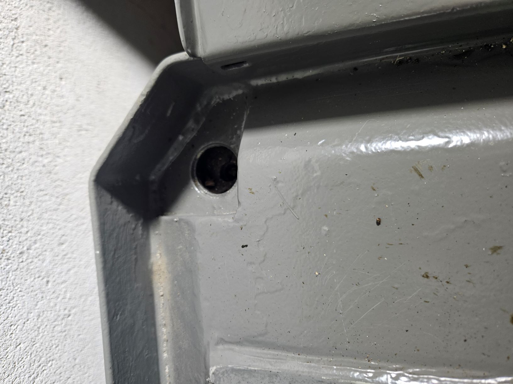

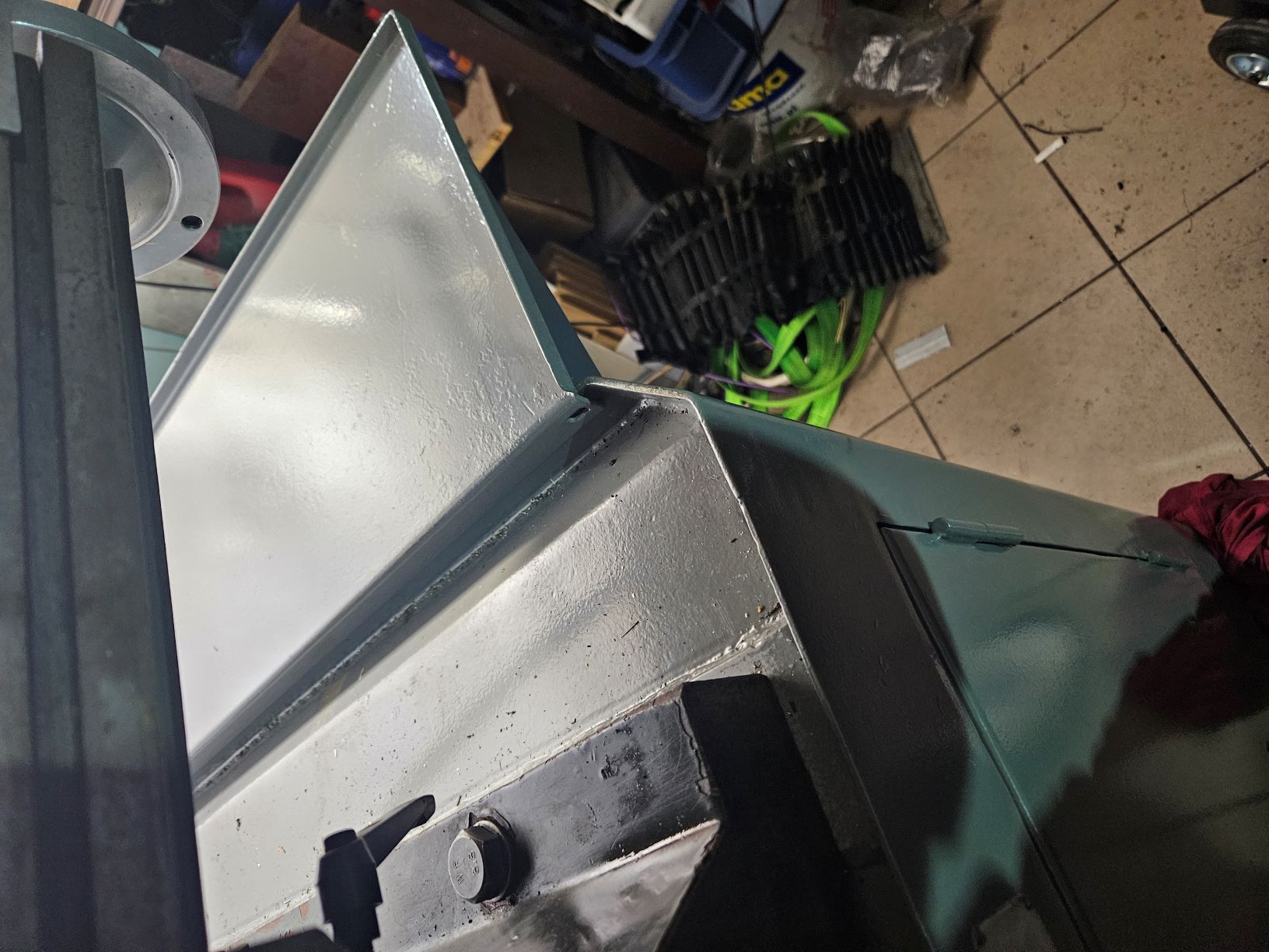

W komplecie miałem oryginalny stół/podstawę do tej frezarki z Optimum i tam przewidzieli odprowadzenie wiórów i chłodziwa...
są takie dodatkowe nakładki na boki podstawy rozszerzające pole zbiórki wiórów.. niestety u mnie w komplecie była tylko jedna dostawka.. druga muszę sobie wyspawać..
W komplecie była też porządna/ maszynowa pompa chłodziwa ze zbiornikiem... plus wyprowadzenie systemu chłodzenia i zestaw dysz z giętkim przewodem ale nie wiem czy nie przejdę na chłodzenie mgłą olejową..

Mgła olejowa jest wystarczająca do wielu zastosowań, ale w niektórych jest potrzebny porządny strumień chłodziwa, wiec z pompy bym całkowicie nie rezygnował...
No, i do mgły potrzeba ekranów naokoło pola roboczego by emulsja miała się na czym skroplić i nie szła na rozkurz..
