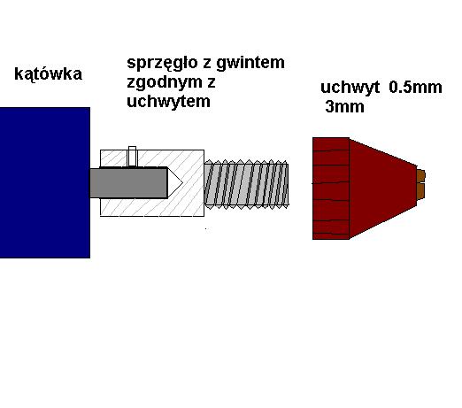

mam proble z miniwiertarką .... w zestweie były tylko dwie oprawki 2i 3mm a ja porzebował bym też inne rozmiary ale nie bardzo wiem gdzie takie coś kupić nawet ana allegro nie znalazła (może źle szukałem)
jak nie znajde to chyba kupie sobie taką głowice..... http://www.allegro.pl/show_item.php?item=40402245 ( tylko sie boje że niebędzie opasował do mojrej podróbki dremnela)ale ponieże gwint i myśle że powinienem mieć taki jak on tam pisze :mrgreen:
na rys. widac to czego szukam

Z mojej praktyki wynika że nie ma uniwersalnych końcówek, każda firma ma własny system końcówek i gwintów. Najlepszy sposób to mieć niedrogiego fachowca i dorobić. Czasami zestawy końcówek/uchwyt są dostępne w sklepach elektronicznych - uchwyt mocowany na wale silnika śrubką.

no tak właśnie myślałem.... :? no ale jeszcze zmieże ten gwint ....moze będzie taki sam jak w ofercie allegro....
wsumie to planuje zmienić wżeciono na coś takiego http://www.rcmodels.net/cnc/hobby/size/home2.html ...ale oprawke chc zrobi nieco inczej

a ja bym proponowal doszlifowac frezy do wymiaru (jak sa za duze) albo dorobic tulejekcze stozkowa jak frezy sa zamale na uchwyt

tzn?? na frez mam wcisnąć jakąś tylejke stożkowa jeśli oprawka jest zaduża?? hhhmm ale wiertło 1mm nima stożak ani metycznego ani morse jak am na to tulejke stożkoważałażyć (i taki małyvj to też nie widzaiałem..) to może lepiej na to wiertło lepiej kawałek węzyka założyc albo opaske termokórczliwa

Stosuję podobną metodę. Frezarka ma uchwyt o średnicy 3mm i wstawiam wiertła z węglika o uchwycie 2mm (otwory od 0.7mm do 2mm, do płytek). Rurkę mosiężną 3mm (w środku trochę ponad 2mm) nacinam wzdłuż na żądanym kawałku i wycinam (tarcza tnąca np. dentystyczna do miniwiertarki). Płaskoszczypami lekko dociskam rurkę aby wiertło ciasno wchodziło. Centryczność zostaje zachowana.
Do wierteł zwykłych 0.7-1.2mm można zastosować uchwyt do igieł Millera dostepny w sklepach medycznych (dentystycznych). Zacisk podobny do wiertarskiego tylko oczywiście dużo mniejszy, w miarę łatwo go dopasować do posiadanych tulejek zaciskowych. Używam takich uchwytów kiedy potrzebuję szybko zwiększyć (ręcznie) średnicę otworu np. z 0.8 na 1mm. Nie pamietam jaka jest cena, w necie widziałem do ok. 10zł.

Ja radze sobie bardzo podobnie z mniejszymi srednicami ....nawijam kawałek tasmy miedzianej 0.08 np lub innej, formuje pełna srednice z jednego zwoja i po problemie .
