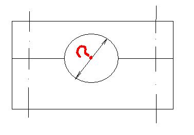

witam
jaką srednice powinien miec otwór w takiej oprawce jeśli ma trzymac wałek o średnicy 63mm??

Ja bym to zrobił tak wywiercił otwór o średnicy 63 następnie rozciął to tak aby pomiędzy od góry położyć wałek i przycisnąć go górną częścią mocowania. Szczelina po cięciu zapewni możliwość docisku.

tak ale to jest juz rozcięte ..

dziwne pytanie. srednica powinna byc taka sama jak srednica trzymanego walka. przy lekkim skreceniu powinna zostawac szczelina meidzy gorna a dolna czescia

Skręć to razem wkładając pomiędzy te dwa elementy podkładki na śrubach służących do skręcenia i wywierć otwór pod wałek po wywierceniu usuń podkładki.

dodałbym:
na narożach między otworem a "przecięciem" dałbym promienie (R1, R2) coby nie kaleczyć powierzchni chwytanej i otwór na plusie.
Jak robiłem taki zacisk z duralu z tolerancją +0,02, +0,05 z płyty grubości 25 mm (przecinany po wytoczeniu otworu) to zakleszczał się i ciężko było go założyć na wałek w tolerancji h6 - rozcięcie było 5mm
