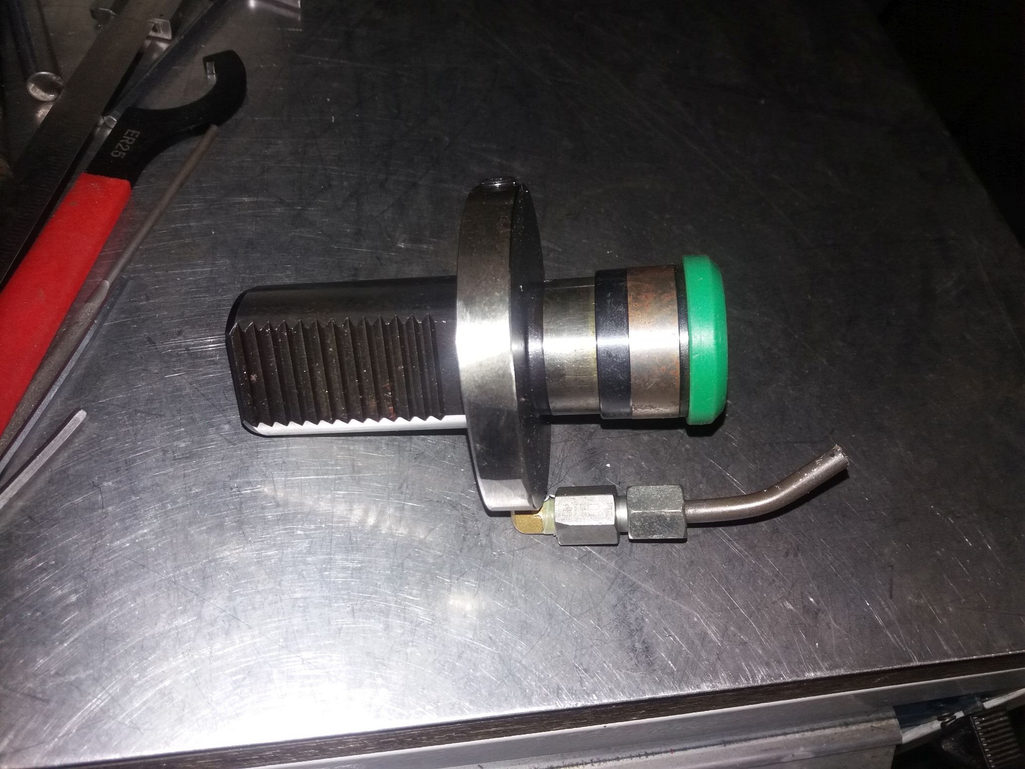

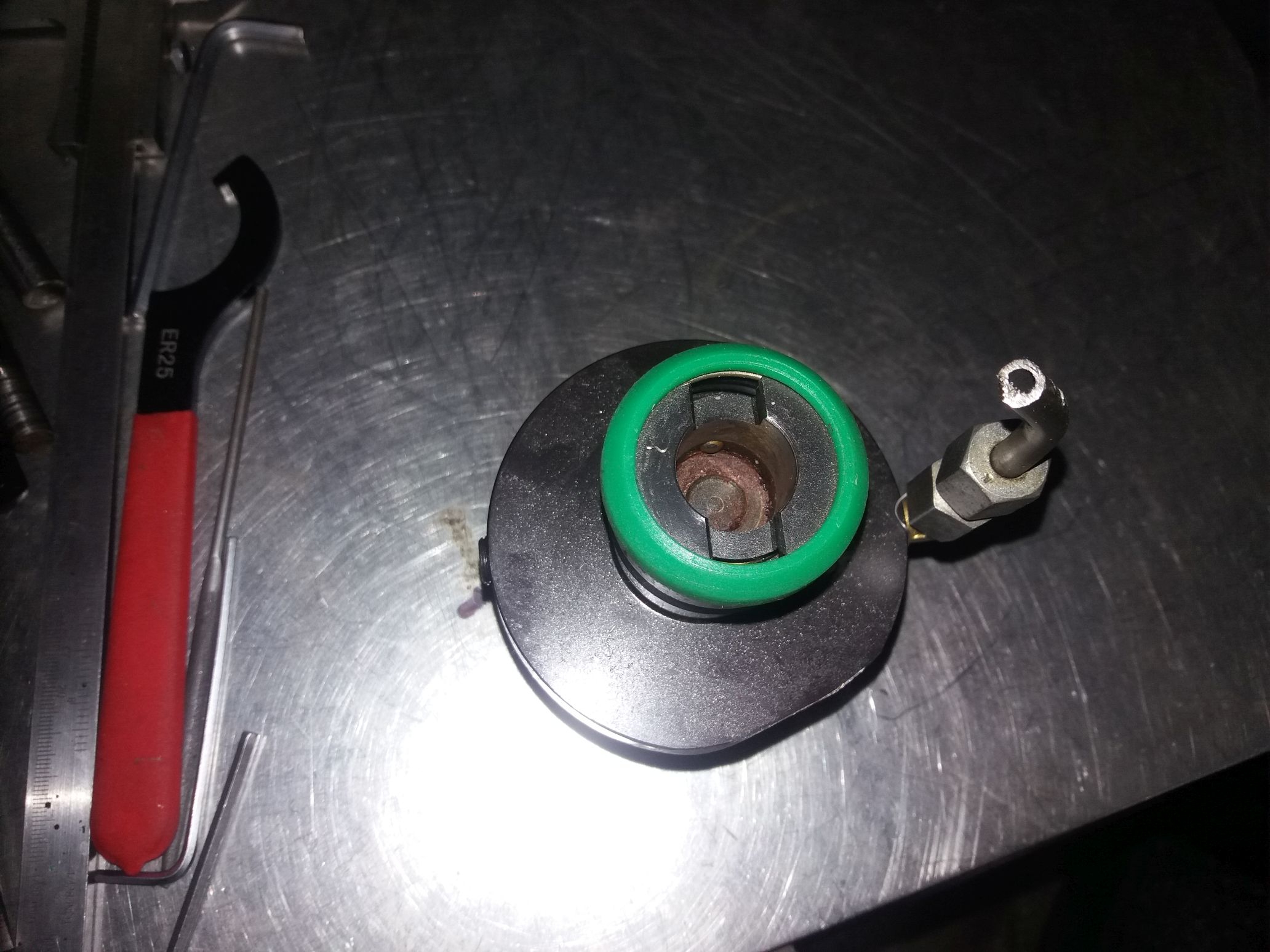

Posiadam oprawkę jak na foto , niestety nie mam do niej żadnych tulejek , a te kosztują od ≈80zl/szt. Wymyśliłem ze zamiast kupować kilka/kilkanaście tulejek (każda na inny gwintownik) to zrobię sobie tulejkę uniwersalna na tulejki ER32 :grin: .Pytanie brzmi czy to w ogóle będzie działać :?: .Wiem ze te oryginalne tulejki są ze sprzęgłem przeciążeniowym i bez , moja hybryda była by bez tego sprzęgła.

Musisz mieć rysunek gniazda, żeby dorobić część, która będzie w nie wchodzić. Działać powinno, ale wyjdzie z tego bardzo długie złożenie :) i jestem ciekaw czy będziesz mógł obrabiać narzędziami przy wrzecionie jak będziesz miał zamontowanego w głowicy tego długiego siura czy najpierw będziesz wbijać się w tylną ścianę :mrgreen: I ciekawe czy to w ogóle będzie opłacalne bo przecież gniazdo na tulejki ER jest po obróbce cieplnej i szlifowaniu. Oczywiście można zrobić bez tego, ale za chwile gniazdo Ci się wyrobi (bo tulejki są twarde) i będziesz mógł się pożegnać z osiowością narzędzia, a wtedy gwintowniki będą strzelać co chwila.

Do gwintowania może by wystarczyło z jakiejś lepszej stali bez późniejszej obróbki zrobić (samo toczenie) , przy gwintowaniu to tylko w osi narzędzia są obciążenia (no prawie :wink: )
Zrobiłem wstępny projekt i wychodzi ze sam adapter wystaje po za oprawkę na ≈40mm

Wręcz przeciwnie. Przy gwintowaniu największym obciążeniem jest moment. Jak za słabo skręcisz narzędzie w uchwycie, to się obróci i tyle go widział.

Steryd pisze:Jak za słabo skręcisz narzędzie w uchwycie, to się obróci i tyle go widział.
Można zastosować ER-kę z kwadratem wewnątrz, ale te pewnie kol. musi dokupić, więc wyjdzie to samo co dedykowane adaptery. Jeśli to gniazdo 19mm to będzie ich raptem kilka sztuk.

Dlatego (np.) tulejki ER do gwintowania od ,, d**** strony" zakończone są kwadratem.
