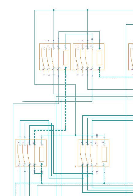

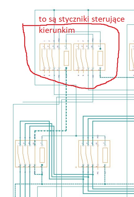

Post napisał: kamar » 03 sty 2023, 11:28
Wprawdzie opóżniacz właśnie doszedł ale znalazłem rozwiązanie prostsze i bezkosztowe :)
Po prostu masę cewki drugiego stycznika kierunku puściłem przez NO stycznika załączenia
I tak w momencie startu jeden z kierunkowych nie ma masy i startuje drugi.

Post napisał: kamar » 03 sty 2023, 13:10
lepi pisze:
02 sty 2023, 11:19
Najprosciej drugi stycznik załączać stykiem pomocniczym pierwszego.
Jakby jednak nie :) Styczniki przełączane są naprzemiennie pojedyńczym impulsem z krancówki.
Przy wspólnej masie, przy starcie, nie mogły się zdecydować który wystartuje i wkurzajaco potrafił kilka razy klapnąć.

Post napisał: kamar » 03 sty 2023, 13:34
Po prostu skrót myślowy - jak jeden wystartuje chwilę wcześniej to drugi już nie wystartuje. I jakby o to chodzi :)
