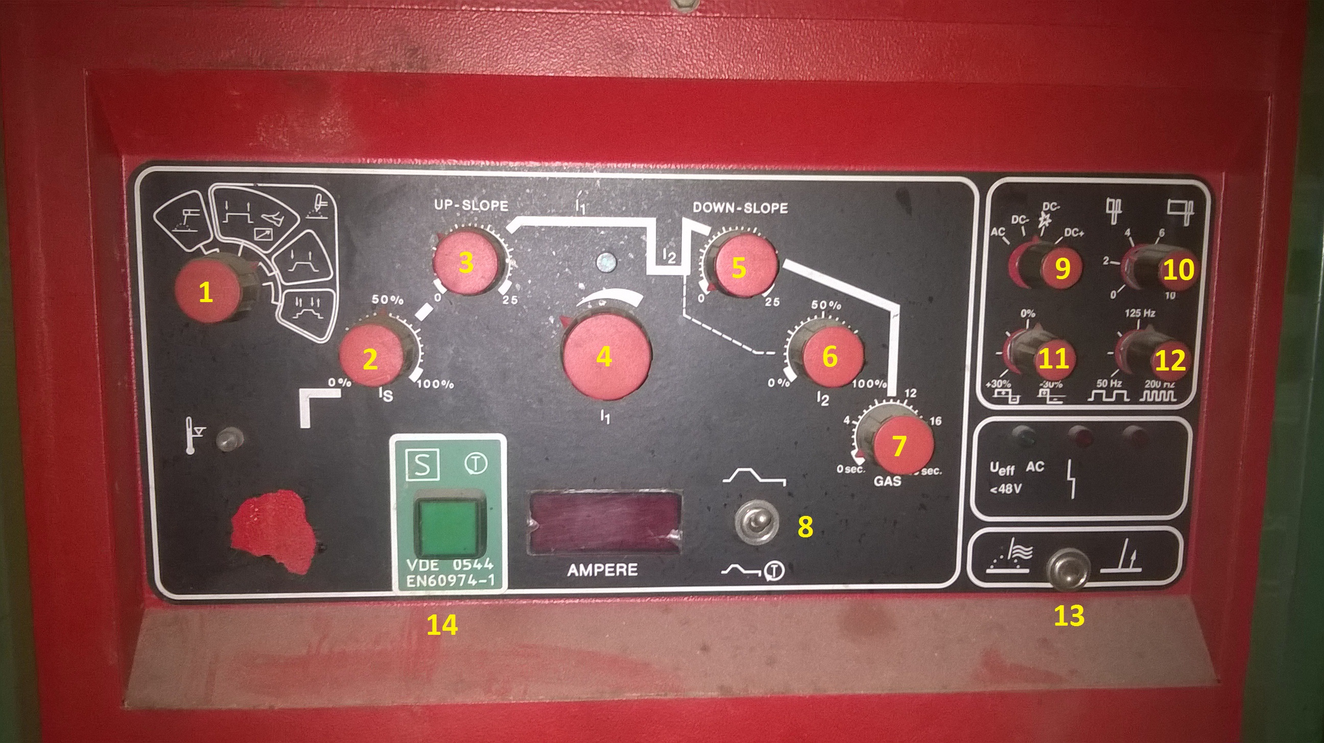

Mam ta spawarkę dobre 10 lat , spawam nią co popadnie głownie alu . Wychodzi jak wychodzi chyba całkiem nie źle bo ludziska wracają z następnymi rzeczami do spawania.Ale jeśli chodzi o ustawienia to jak 10 lat temu poustawiałem na oko i słuch :mrgreen: tak teraz zmieniam tylko prąd spawania w zależności czy spawam chłodnicę czy gruba miskę olejowa od ciężarówki :oops: . Myślę ze czas najwyższy wykozystac możliwości maszyny. Ale aby to zrobić trzeba wiedzieć co do czego służy a ja nie bardzo wiem.Prosze kolegow o łopatologiczne wytłumaczenie na podstawie fotki mojego TIG-a które regulacje do czego służą i co się dzieje (zmienia) podczas spawania gdy zmieniam dana wartość. Myślę ze takie kompendium wiedzy na temat ustawiania podstawowych parametrów przyda się wielu początkującym i nie tylko :wink:
1.Tryb spawania: pierwsza pozycja MMA reszta to TIG 2 pozycja to sterowanie pedalelm a
3 i 4 :?:
4.Prad spawania
9. Spawanie AC lub DC ale co dokładnie znaczą 3 ostatnie pozycje :?:
13. Zajazanie luku dotykowo lub bezdotykowo
Reszta jest dla mnie białą karta która liczę ze koledzy zapełnią :wink:

1) To 2- takt i 4-takt - pierwsza polega na tym, że spawarka działa, dopóki guzik na uchwycie jest wciśnięty. Ostatnia - klikasz - spawa - klikasz - przestaje spawać. 4-takt przydaje się, jak musisz manewrować palnikiem, np wokół rury i trzymanie guzika cały czas byłoby męczące.
2) Prąd startu [% względem głównego prądu - A]
3) Czas narastania prądu od wartości 2) do 4) [0 - 25 sek]
4) Prąd główny spawania [A]
5) Czas opadania prądu [0 - 25 sek] - z tego co wyczytałem, to jak za szybko prąd opada po spawaniu TIG np. nierdzewki, to powstają kratery.
6) nie wiem
7) wypływ gazu po spawaniu - póki materiał jest jeszcze gorący - powinno się go jeszcze trzymać w gazie obojętnym, żeby nie załapał tlenu i się nie utleniał
8) nie wiem
9) prądem DC można spawać z polaryzacją + i - ale na szybko nie powiem Ci jaka jest różnica z tą gwiazdką. To chyba jest tak, że te tryby po kolei:
AC -> aluminium
DC- -> TIG
DC-* -> TIG z Pulsem
DC+ -> możliwość spawania MMA
10) nie wiem
11) balans AC - ilość prądu o konkretnej polaryzacji decyduje o tym ile ciepła odkłada się na elektrodzie, a ile na materiale.
12) częstotliwość AC - [Hz] - spawarki bez regulacji mają to ustawione na ok 60Hz. Im wyżej tym bardziej skupiony łuk.
13) nie wiem
14) nie wiem.
A nie łatwiej byłoby znaleźć instrukcję? :P

5-procentowa wartość prądu do jakiej ma opaść przed wyłączeniem, celem ładnego zakończenia spoiny. :smile:
10- wygląda mi na początkowe podawanie prądu stałego, żeby łatwiej zaskakiwał łuk, a jak zaskoczy to wtedy przemienny :shock: jednak jestem niepewny.

1. To ustawienie jest wazne, jesli spawasz aluminium badz dlugie polaczenie na cienkich blachach lub w niewygodnej pozycji. Jesli chcesz kontrolowac energie luku w czasie spawania - uzyj pedalu. Jesli chcesz wygodnie trzymac palnik a nie sciskac przycisk - ostatnia opcje tzw "4-takt".
Pokretlo 2 i 3: w sumie nie maja wiekszego wplywu na wyglad spoiny.
Natomiast jesli 2 ustawisz na max i 3 na min to masz idealne parametry do
Zczepiania. Zasadniczo warto zeby 3cie pokretlo bylo zawsze ustawione na polowe - chodzi o powolne rozgrzewanie elektrody wolframowej - zapobiega to jej pekaniu ( mniej zabrudzen wolframem w spawanym materiale - wazne w zlaczach przeswieanych x-rayem ) no i dluzszy czas zycia elektrody ( jakich elektrod uzywasz ?)
4-ka - wiadomo
5ka - powolne wygaszanie luku - wypelnia lepiej krater na zakonczenie spoiny
6ka - prad spawania ( tlo ) w pulsie - im mniej tym mneinsza szansa na przepalenie cienkich blach przy spawaniu pulsem.
7ka - jesli spawasz nierdzewke to ustaw na 5-6 sekund i zobaczysz ze spoina mniej sie utlenia w miejscu gdzie skonczysz spawanie - przytrzymaj tam palnik zeby oslonic gazem bardzo goracy metal
11 i 12 - pierwsze to proporcja czyszczenia do przetopu a drugie pokrletlo to czestotliwosc, 11 na 50% najlepiej a 12 na max ile producent dal zeby uYskac glebsze wyopienie i ladniejsze lico ( mniej rozbiegany luk )

InzSpawalnik pisze: 6ka - prad spawania ( tlo ) w pulsie - im mniej tym mneinsza szansa na przepalenie cienkich blach przy spawaniu pulsem.
A co to znaczy spawanie w pulsie :shock:

Tzn prąd cyklicznie większy na zmianę z mniejszym, to tak jakbyś zamiast naciskać ze stałą siłą napieprzał młotkiem :cool:

Spawanie w pulsie mozesz wykorzystac np. Do spawania rur z nierdzewki 1.5 albo 2mm bez rowka. Z gazowym ( czysty argon albo lepiej tzw formir czyli H2+N2) wypelnieniem od srodka powinienes otrzymac idealna spoine bez przepalen .

Mam również Messera, tylko 150 DC też główny panel jest taki sam.
Jestem ciekaw do czego służy przełącznik nr. 8 i nr. 14 ?

8mka wyglada mi na przełączanie trybu niskie/wysokie prądy spawania. Przy niskich prądach kazdy amper na regulacji potrafi być ważny, dlatego stosuje sie przełączanie skali potencjometru - żeby uzyskac precyzyjną regulacje. Przykładowo na jednym położeniu potencjometr prądu będzie miał skale 0-50A a na drugim 0-200A. Chociaż głowy sobie za to uciąć nie dam, trzebaby przetestować.
13 to zapewne przelączanie sie miedzy zajarzeniem stykowym a bezstykowym
