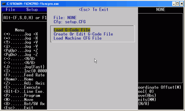

Kilka dni temu program * został bezpłatnie udostępniony do użytku prywatnego jak i komercyjnego.

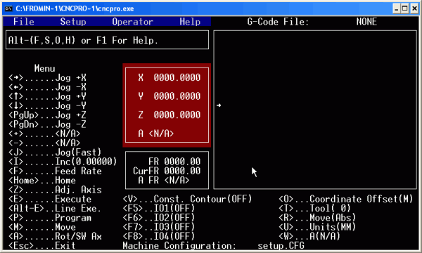

Program steruje 4 osiami i pracuje w DOS'ie.
Do pracy z frezarką nie należy uruchamiać go w okienku windołsa ale bez problemu w nim sie uruchamia tak na w98 jak i xp np. do przeglądania opcji/możliwości.
Stabilny, prosty, dość szybki. PC z procesorem 300MHZ przy 800krok/mm pozwala generować 1300mm/min/oś. Włączenie opcji biężącej aktualizacji współrzędnych na ekranie (krok po kroku) spowalnia generowanie 'kroków' o ok. 50%.
CNCpro_v4b_2007-02-28.zip
Program * w wersji bezpłatnej
(137.1 KiB) Pobrany 1383 razy
