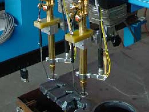

Nie wiem czy widzieliście profesjonalne wypalarki plazmowe cnc - pracuję nad amatorską. Interesuje mnie rozwiązanie problemu utrzymania stałej odległości od blachy bo przy "gęstym" wypalaniu blacha odkształca się pod wpływem temperatury. W profesjonalnych maszynach jest osiowio z dyszą palnika takie kółeczko (mam to na filmiku ale nie umię wyciągnąć zdjęcia) wygląda jak malutki wykrywacz metalu. Palnik opuszczany jest do blachy na ustawioną odległość i ją utrzymuje nawet na karbowanej !!!
Ktoś mi powie co to za czujnik ?
Jeśli to coś w rodzaju wykrywacza metalu to czy nie będzie miało wpływu na niego pole elektrycze palnika plazmowego ???

mam !!!
co prawda palniki acetylenowe, ale o to michodzi !!!

Na stronie http://www.campbelldesigns.com/thc_300.htm opisany jest moduł THC (Torch Height Control). To urządzenie zapewnia właściwą odległość palnika od ciętego detalu.
Działa na zasadzie pomiaru napięcia palnik/blacha. Dalej to chyba proste - silnik , śruba i jazda w górę lub w dół.
Tak na oko to te kółka na zdjęciach to zapalarki do gazu - aby zdalnie odpalać palniki.
Między kółkiem a palnikiem przeskakuje iskra i jak leci gaz to.......

Te kółka są także przy wypalarkach plazmowych więc nie służą jako "iskrownik" ale dzięki za informacje...
A czym się różni palnik plazmowy maszynowy od ręcznego ??? mam obydwa - różnią się tylko obudową ręczny jest "łamany" i ma przycisk a maszynowy jest prosty i zamiast przycisku są luźne przewody.

Te metalowe piercienie przedstawione na pierwszej fotografii to faktycznie czujniki od regulatora wysokoci palnika (prawdopodobnie SENSOMAT-PAN firmy MESSER GRIESHEIM). Działa on na zasadzie pomiaru pojemnoci. Regulatory te stosuje się do cięcia tlenem, oraz plazmš suchš (blacha nie jest zanurzona pod wodš). W automatach do cięcia plazmš stosuje się również regulatory działajšce na zasadzie pomiaru napięcia łuku jak to opisuje kolega pltmaxnc. W takim przypadku stosuje się dodatkowy czujnik kolizyjny który służy do ustawienia wysokoci palnika w momencie zajarzenia łuku. Układ taki może być stosowany do ciecia pod wodš.
behavior
- Posty: 14
- Rejestracja: 04 mar 2005, 14:29
- Lokalizacja: Szczecin
Takie czujniki "wleczone" stosuje się podczas cięcia pod kštem (fazowanie) ponieważ bardzo stabilnie trzymajš zadanš wysokoć, bez praktycznie żadnych przeregulowań. Zastosowanie podczas fazowania innego czujnika (pojemnociowego, czy napięciowego) spowdowałoby, że linia cięcia nie byłaby prosta, tylko zygzakowata.
