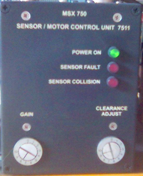

Może być taki np: MSX750
Bez nazwy.png (469.61 KiB) Przejrzano 4228 razy

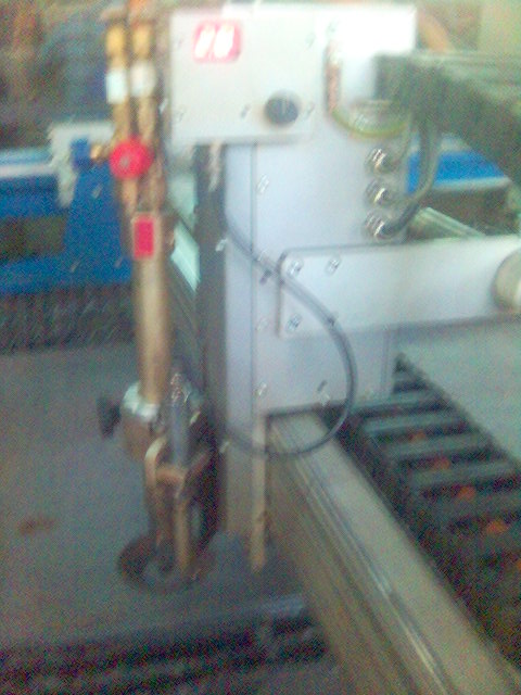

Post napisał: czejan » 18 kwie 2007, 11:20
Czujniki, które widać na zdjęciu to czujniki pojemnościowe np. firmy IHT. Oprócz czujnika w zestawie jest układ elektroniczny sterujący pracą suportu. Można nim sterować silnik pądu stałego (Max prąd 8A) W układzie można regulować: odlegóść palnika od blachy, czułość- czas reakcji na zmianę, prędkość opuszczania palnika. Czujniki te stosuje się zarówno do palników gazowych jak i plazmowych. Zmienia się tylko średnica elektrody.
Do palników plazmowych oprócz tego układu stosuje się regulację nacięciową. Układ powoduje regulację napięcia, co powoduje regulację wysokości palnika plazmowego nad blachą. W pierwszej fazie działa układ pojemnościowy, po uzyskaniu odpowiedniej wysokości przełączania się na regulację napięcia. Regulacja pojemnściowa Firmy IHT kosztuje ponad 600 Euro.
Pozdrawiam.

Post napisał: pandabera » 09 cze 2007, 08:57
ja posiadam takie rozwiazanie do utrzymania stalej odl dyszy od cietego materiału.
w poczatkowej fazie ciecia dla plazmy mierzy pojemnosc miedzy talezykiem a blacha pozniej wykonuje pomiar napiecia plazmy
nic na siłe
