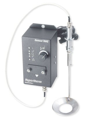

Te kółka na palnikach to są sądy sensora. To coś kosztuje ok. 150zł ale można sobie to zrobic z drytu. Natomiast cała sensoryka łącznie z układem elektronicznym współpracującym ze sterowaniem maszyny to koszt ok. 8000zł .

To daj cynk gdzie można za pare setek kupic. Moja firma kupiła mi do maszyny zinser cnc500 takie właśnie cacka i musiała zapłacic właśnie te 8000 na jeden palnik. (Chodzi mi tu oczywiście o cały układ razem ze sterownikiem) Tu adres do tej firmy która to zgoliła http://www.control.pl/

Post napisał: Piotrjub » 01 lip 2006, 00:50
Czujnik jaki znalazlem
