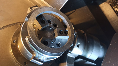

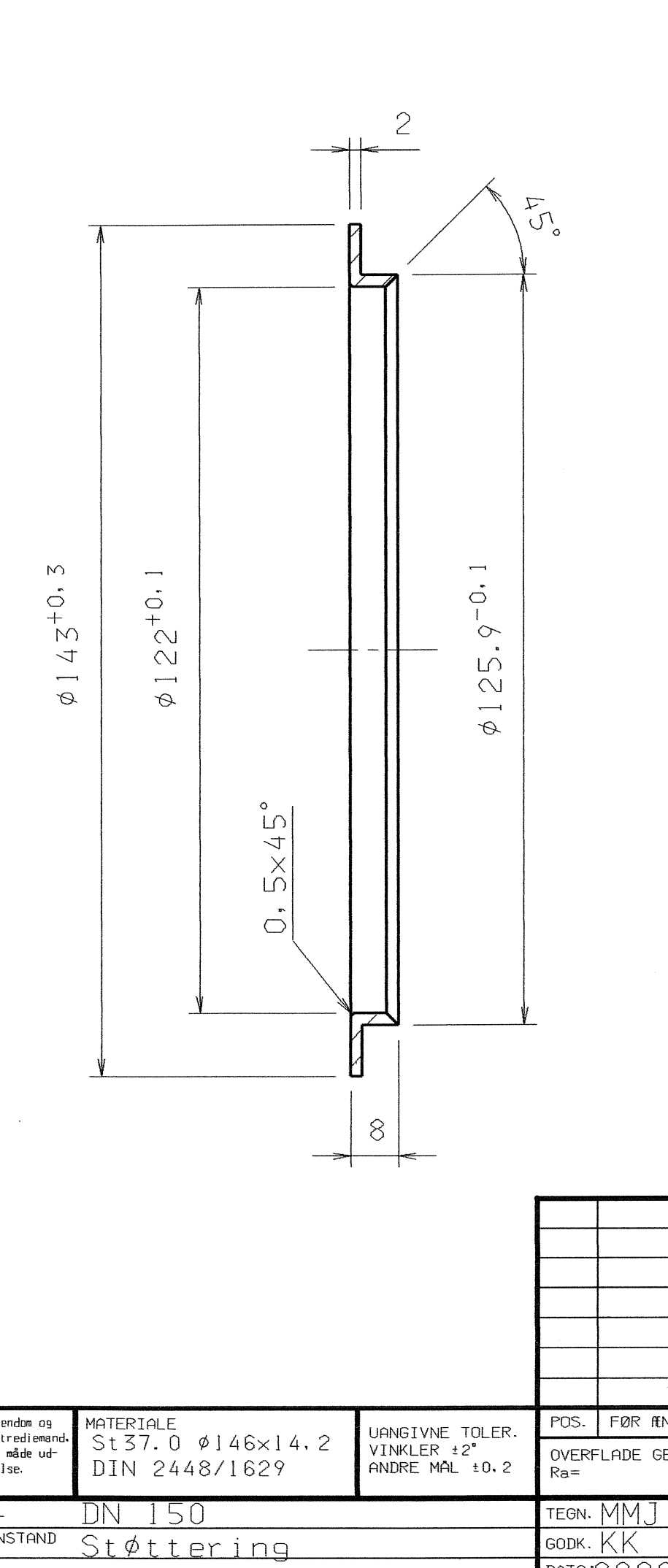

Witam, mam do wykonania załączony detal. Próbowałem go wykonywać z jednego mocowania poprzez odcinanie, ale średnio to szło.
Zdecydowałem się pociąć materiał na kawałki, około 10mm.
Po pierwszej operacji, planowanie, toczenie na 143,15, i wytłaczanie na 122,05, przy zdjęciu detalu ze szczęk powstaje odkształcenie na średnicy wewnętrznej i zewnętrznej (jajko około 0,1).
Jak mogę pozbyć się tego problemu? Próbowałem na różnych siłach zacisku i niewiele to daje, przed zdjęciem detalu jest ok, po zdjęciu wymiar ucieka.
Dzięki.

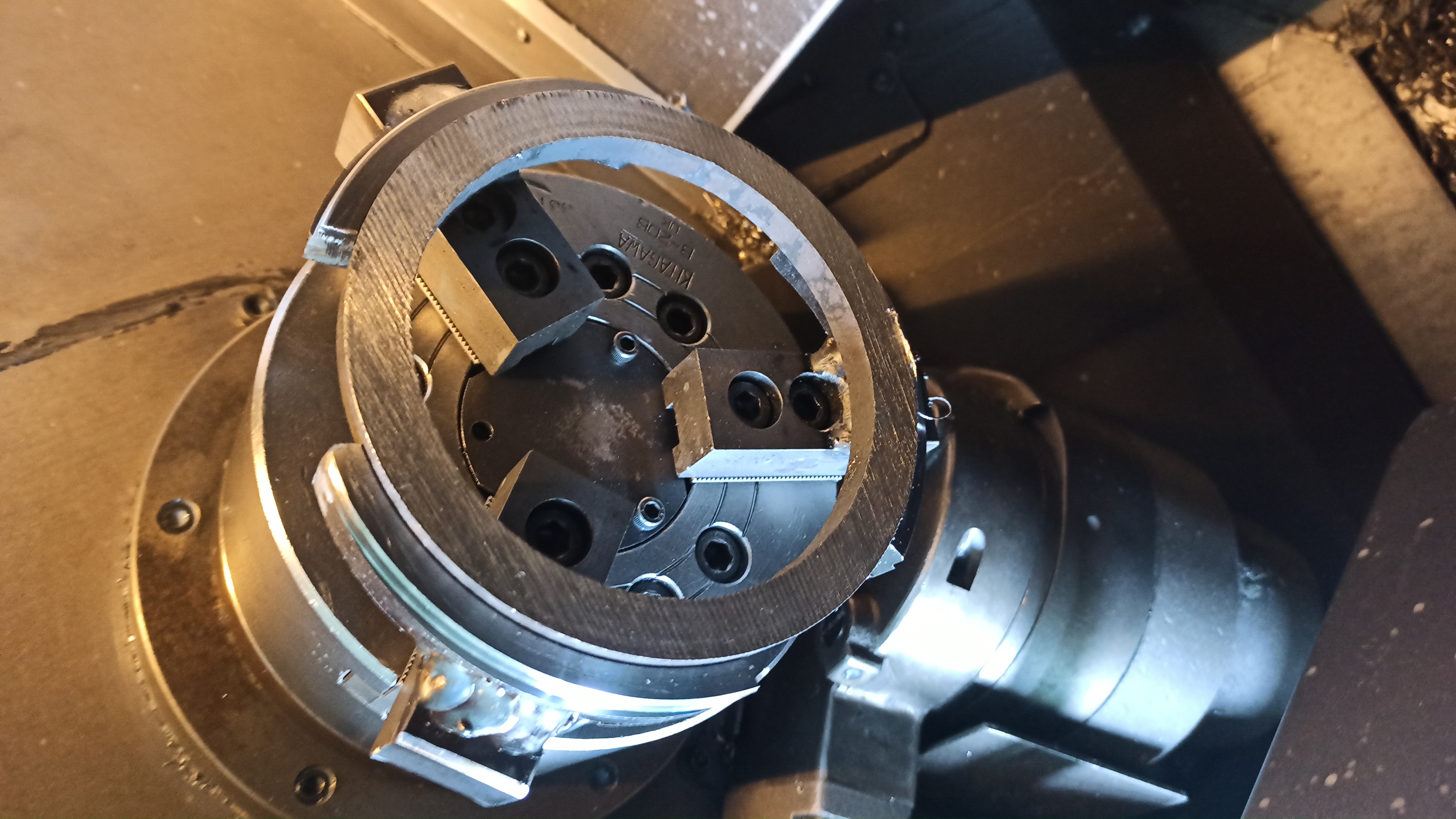

Najpierw robiłbym lewą stronę z podtoczeniem na fi 122. Później przetoczyłbym szczęki na ten wymiar i łapał od wewnątrz za to podtoczenie. Starałbym się aby podtoczone szczęki trzymały NA CAŁYM obwodzie. Wtedy siły rozkładają się równomiernie i możesz użyć małego ciśnienia w uchwycie. Zrobiłbym też pewnie podparcie dla średnicy 143. Wydaje mi się, że nawet takie opasanie jak masz teraz na szczękach zewnętrznych jest za małe na ten detal - jest on zbyt wiotki i się gnie.

Dokładnie, najpierw robię lewą stronę. Wcześniejsze próby robiłem bez opasania, same szczęki i efekt był dosłownie ten sam. Teraz mam trzymanie na okolo 70% detalu, dalej może to być wina szczęk?

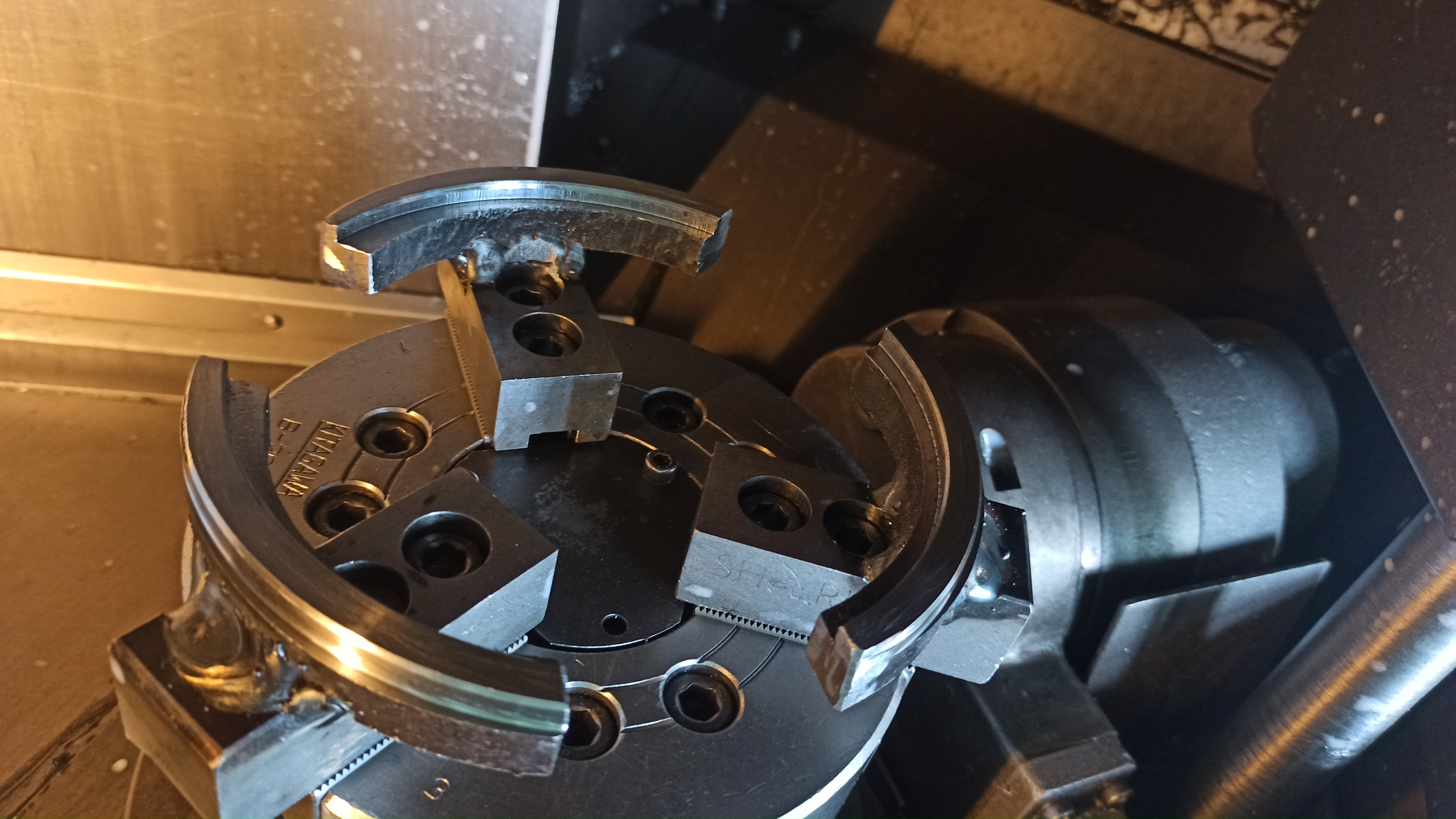

Dorób tulejkę grubościenną dopasowaną do średnicy i przetnij w jednym miejscu. Tuleja rozproszy nacisk szczęk. Mozna i do wewnątrz i na zewnątrz.

Jeśli tak, ja bym to zrobi w ten sposób, że najpierw tył, otwór Φ 122, razem z fazą 45 stopni (da się w środku taką fazkę zrobić!). Później odwracam, opieram na płycie pomocniczej na splanowanej wcześniej powierzchni, a w otwór Φ 122 wkładam rdzeń z krótką fazą (poniżej średnicy 125,9 i mocuję jedną centralną śrubą. Przy toczeniu utrzyma. I robię średnice 125,9 i 143.
Oczywiście w płycie pomocniczej masz zatoczenie Φ 122, żeby centralnie się ustawiło. Myślę, że zrozumiałeś, o co mi chodziło.

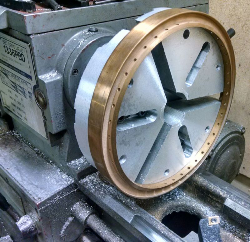

Po prostu Twoje szczęki obejmują za mały obwód detalu, stąd odkształcenia i uciekające wymiary,
najlepiej gdyby obejmowały prawie cały obwód(wewnętrzny lub zewnętrzny w zależności od zadania) z powiedzmy 2-5mm przerwami po zaciśnięciu, według zasady - im więcej punktów styku - tym mniejsze odkształcenia,
https://www.google.com/url?sa=i&url=htt ... hx6BAgAEBA
coś na wzór poniżej
https://www.abbottworkholding.com/pie-jaw-advantage/
Drugim sposobem "na szybko" jest jak radzi kolega Steryd mocowanie pośrednie w grubościennym pierścieniu z zamkiem o średnicy nieco większej niż średnica zewnętrzna detalu, przecięty w jednym miejscu, który szczęki uchwytu tokarskiego będą obciskać na detalu. Ale nacisk z powodu sprężystości pierścienia rozłoży się bardziej równomiernie po obwodzie detalu nie zniekształcając go, a jednocześnie może być dużo mniejszy by pewnie zamocować detal niż przy wąskich szczękach.
https://www.sensorprod.com/news/white-p ... /index.php
