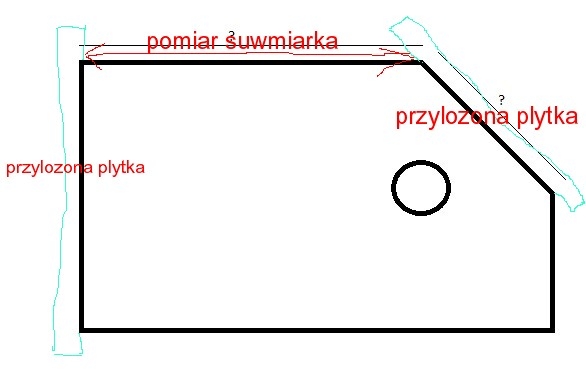

A warsztatowo suwmiarką:
do ściętej płaszczyzny przykładasz płytkę, np wzorcową, tak by wystawała poza krawędzie ścięcia, to samo robisz przykładając do ścianki przeciwległej ścięciu, i już możesz zmierzyć szczękami wewnętrznymi suwmiarki - jak na rysunku (przepraszam, że odręcznie)Obrazek
wymiar ściętego i najkrótszego boku mierzymy podobnie

Taki pomiar suwmiarką wniesie trochę błędu. Ja bym tu widział zastosowanie wysokościomierza. Przedmiot położyć na płycie traserskiej ( lub podobnej ) a pomiaru dokonywać wysokościomierzem. Można pomóc sobie lupą do dokładnego określenia położenia ostrza względem krawędzi. Rysunku nie robię bo już późno.

A na poważnie to wystarczy położyć ten przedmiot górną płaszczyzną w dół
na płycie traserskiej i pod tą skośną ściankę wsunąć wałeczek o znanej średnicy
a następnie zmierzyć całkowitą odległość między prostą ścianką przeciwległą
a zewnętrzną stroną wałeczka. Ten pomiar trzeba przeprowadzić dla obu krawędzi
tej skośnej ścianki. Potem łatwo obliczyć kąt tej ścianki i wszystkie wymiary
trudne do zmierzenia w inny sposób.
