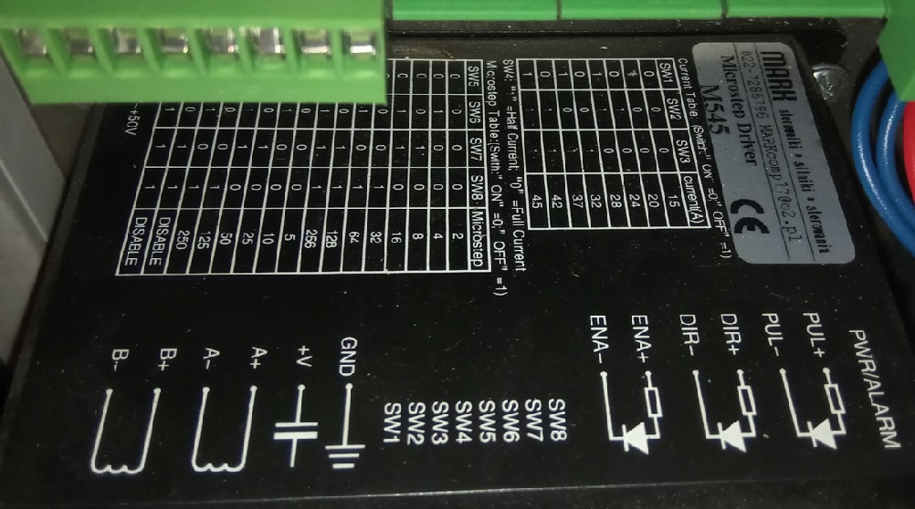

chciałem odczytać podział kroków na sterowniku, gdzie jest SW4?

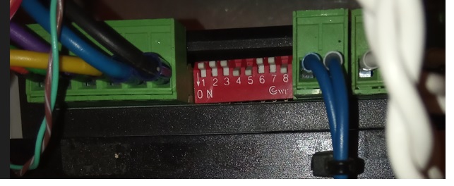

Masz wszystko napisane na zdjęciu, które wkleiłeś. Mikrokroki są kodowane switchami SW5, SW6, SW7, SW8. Switch SW4 służy do kodowania prądu (połowa lub cały).
Wszystkie te wyłączniki są zawarte w czerwonej obudowie, nad cyfrą 1 masz SW1, nad cyfrą 2 jest SW2 i tak dalej.
Na zdjęciu przełączniki 1,2,3,6,7 są w pozycji OFF (0).
Pozdrawiam.

troche dziwna ta tabelka, bo jak się zestawi tą dolna z górną, to jakoś nie współgrają, dolna jest dłuższa, i trochę wprowadza w błąd ...
125 tak odczytałem, czy dobrze?

Górna tabelka jest od prądu, dolna od mikrokroków.
Po srodku jest jeszcze switch 4 od przełączania na postoju na obniżony prąd lub nie.
Nie widać pierwszej kolumny, ale wygląda na to, że masz podział kroku na 125
