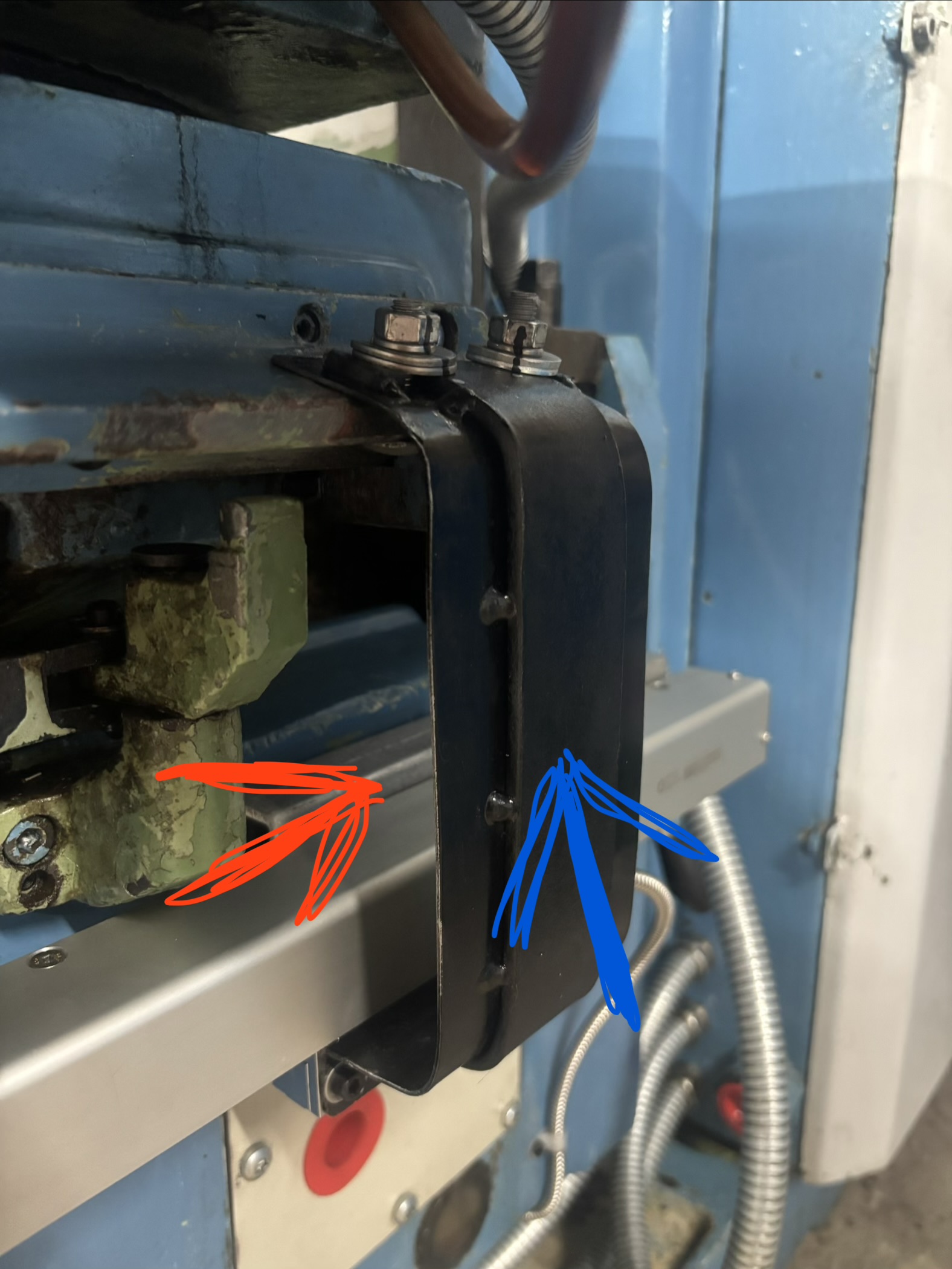

Witam, ja już po montażu odczytu cyfrowego, lecz mam chyba jeszcze jeden problem otóż blacha która trzyma karetkę do konstrukcji maszyny ma delikatne ugięcie, gdy naciskam kciukiem na blachę (czerwona strzałka) odczyt pokazuje 4 setne, czasami 15 ale to już trzeba naprawdę mocno docisnąć aby tyle pokazało, od przodu (niebieska strzałka) nie ma żadnego ugięcia.Jest to problem? Czy takie ugięcia nie będą występowały podczas pracy maszyny? Z góry dziękuję za odpowiedź.

Jeśli liniał jest ustawiony w pionie i poziomie równolegle do osi ruchu, to nacisk wywierany przez przykręcone do płyty suportu jarzmo na karetkę by ją przesunąć jest naprawdę znikomy, więc praktycznie nie fałszuje odczytu.
Praktycznie w każdym wykonaniu nacisk wywarty ręką na jarzmo zawsze pokaże jakiś uchyb, więc nie ma się co przejmować..
Czy występuje jakiś faktyczny "poślizg" między ruchem suportu a odczytem liniału możesz się przekonać porównując odczyt z liniału do przystawionego (w osi ruchu) czujnika zegarowego (przesunięcie od punktu spoczynku)

@RomanJ4 sprawdziłem na czujnik zegarowy, wszystko działa perfekcyjnie, dziękuję za podpowiedzi

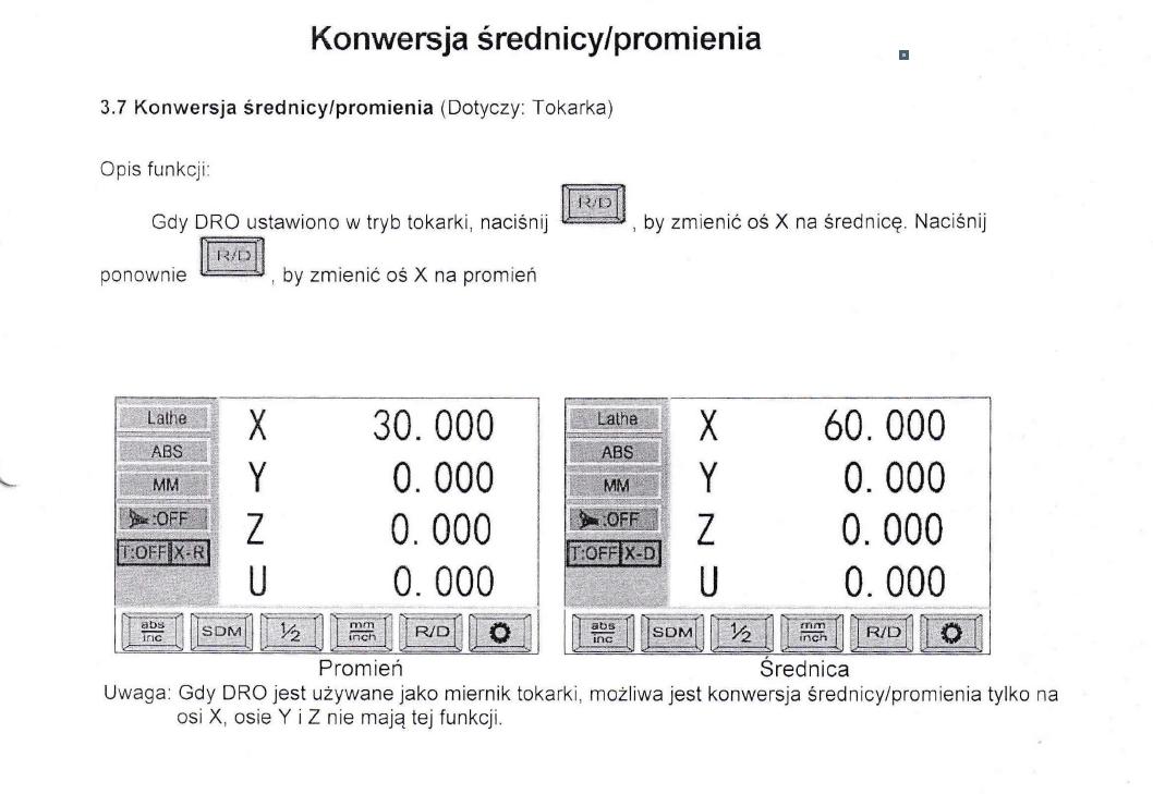

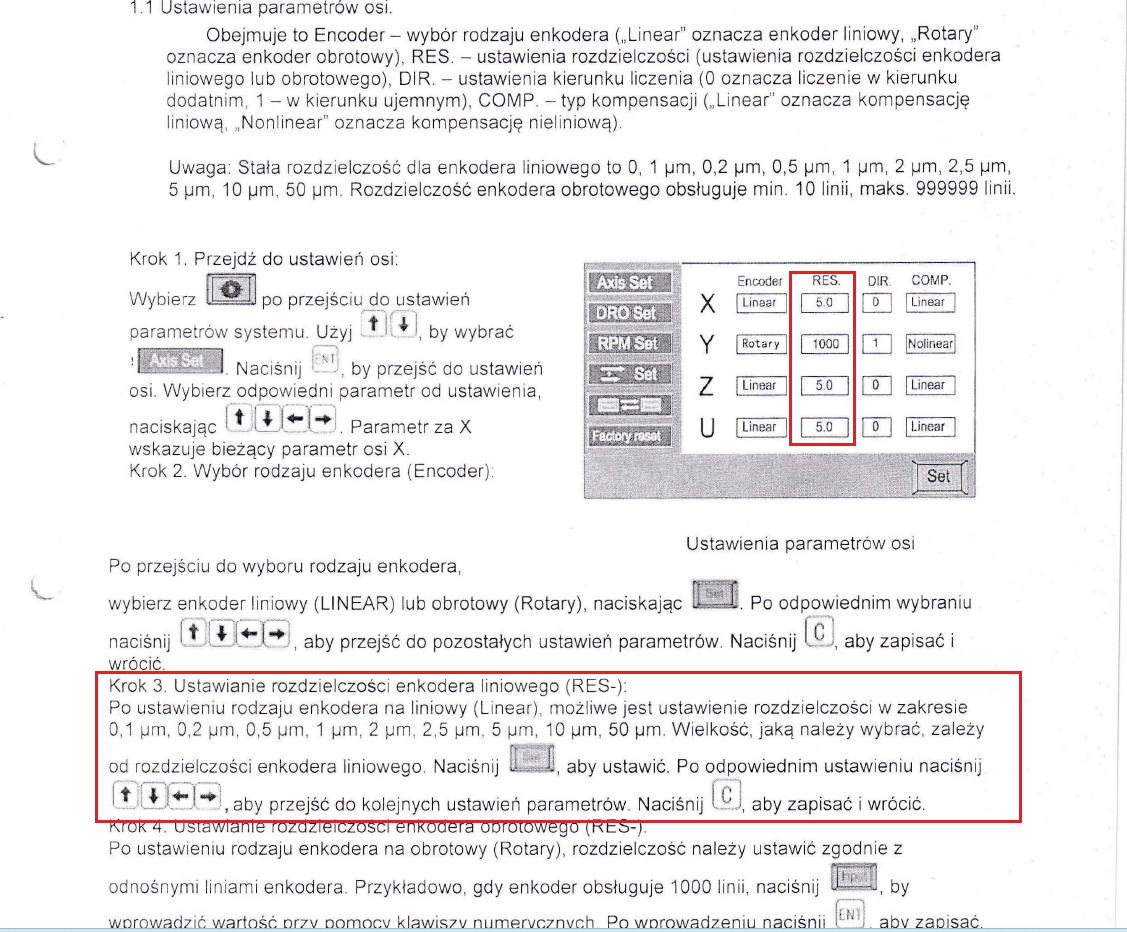

@@RomanJ4 dzięki! Mam jeszcze jedno pytanie odnośnie ustawień wyświetlacza, gdy przytrzymam kropkę i włączę wyświetlacz, coś się na nim pokazuje, domyślam się że jest to zmiana dokładności wyświetlacza, w pierwszych 3 opcjach po włączeniu wyświetlacza zmieniłem wartości na 1 z nadzieją że dokładność zmieni się na 1 mikron. (Taką dokładność mają moje liniały)
czy ta opcja to dokładność wyświetlacza, czy może jest to zmiana z średnicy na promień w przypadku tokarek?

Czytnik trzeba zaprogramować w "Ustawianie parametrów systemu" jaką rozdzielczość ma odczytywać - musi się ona równać z rozdzielczością liniału, bo inaczej liniał przesunie się np o 10mm a będzie odczytywał, że to 1mm, 5mm, albo 100mm(w zależności jaki próg ustawiliśmy).
(z instrukcji czytnika)
Liniały masz 1 µm, to wpisujesz "1". (sprawdzić poprawność ustawienia możesz porównując ze wskazaniami czujnika zegarowego - uwaga na ustawienie funkcji R/D)

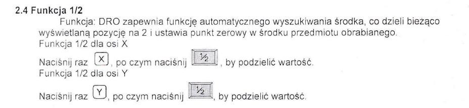

Natomiast (tokarkowa) funkcja "średnica/promień" jest oznaczona "R/D"(zmieniasz ją przyciskiem "R/D" na pulpicie czytnika
Uwaga, nie mylić jej z funkcją "1/2"..
