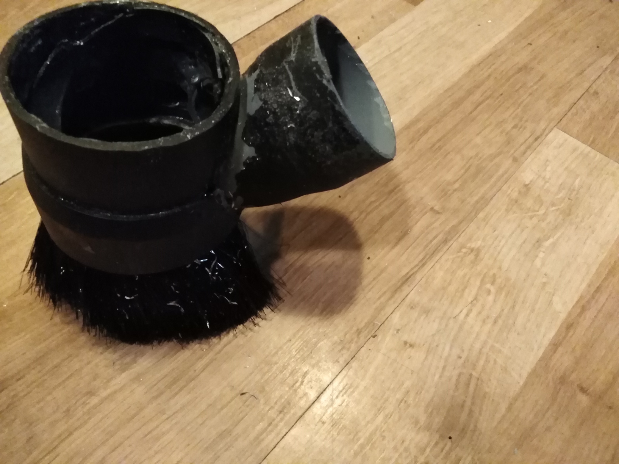

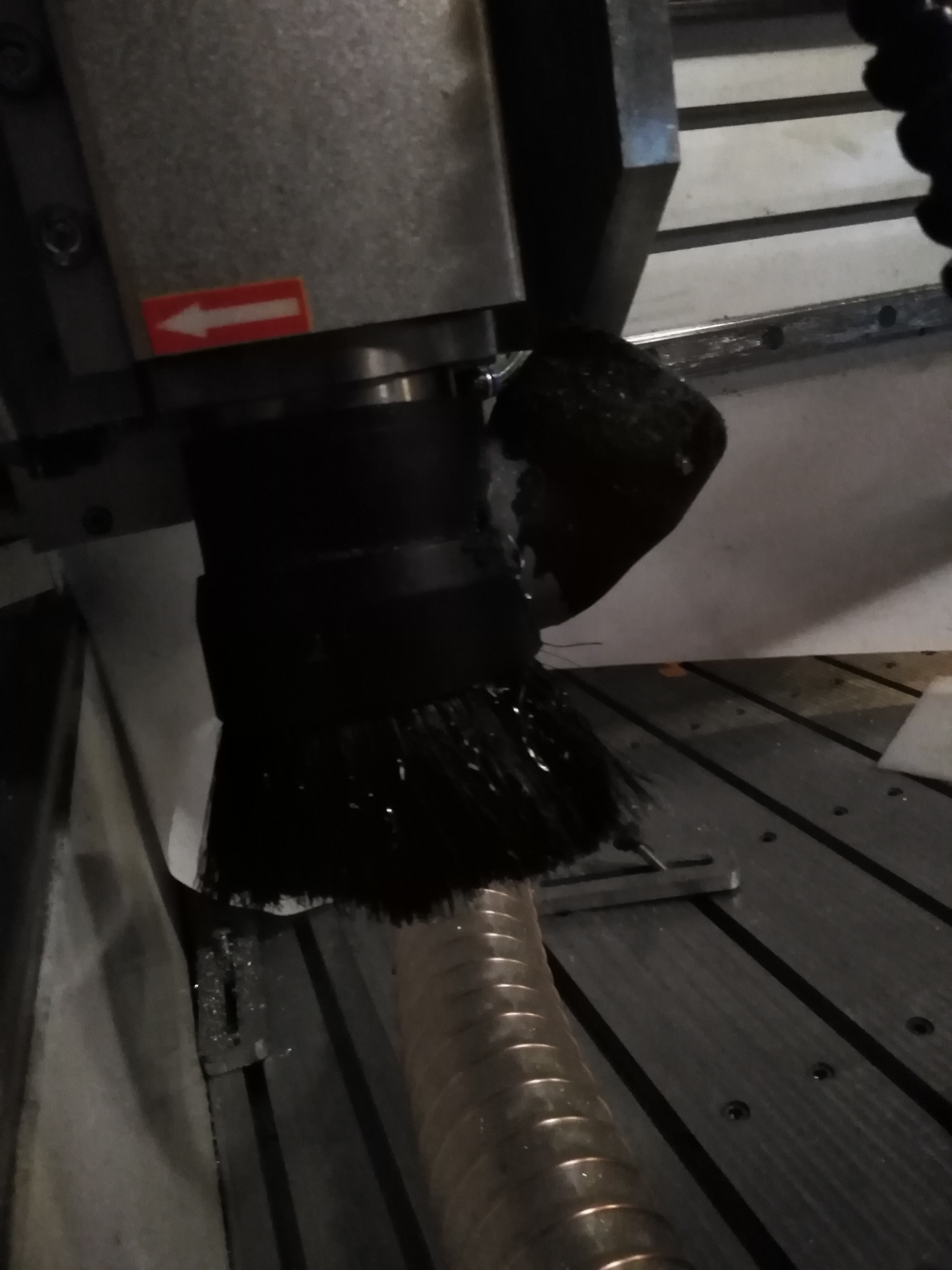

Pewnie Ci chodzi o 2.2kw chłodzone powietrzem ?
Może nie za "pikny" ale działa ! koszt ok 20zł z tego co w markecie kupiłem (redukcja 65mm na 75mm + kolanko 45 stopni 60mm + listwa szczotkowa do drzwi

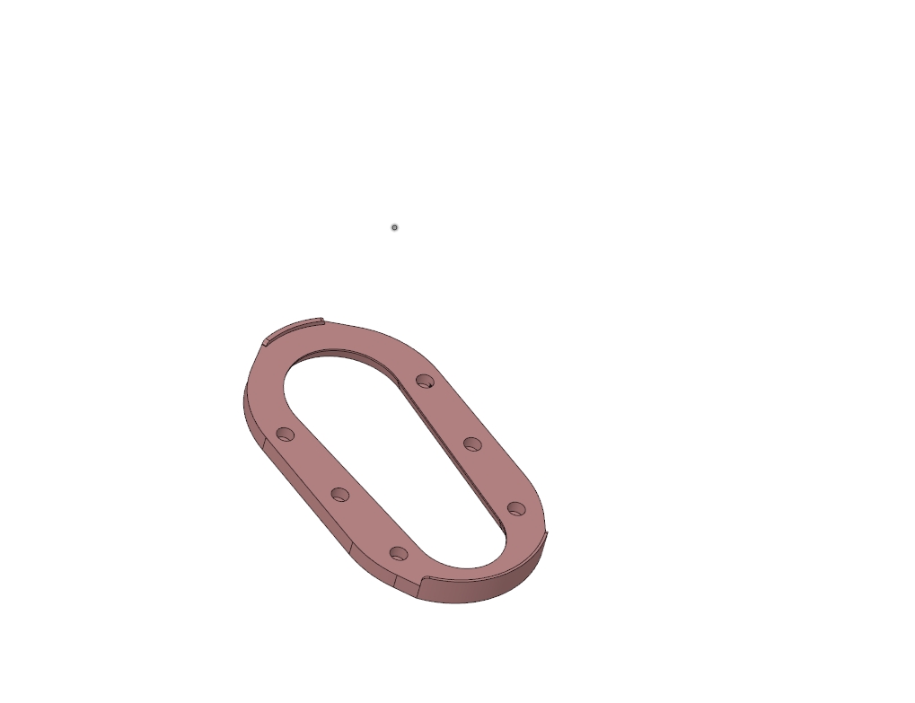

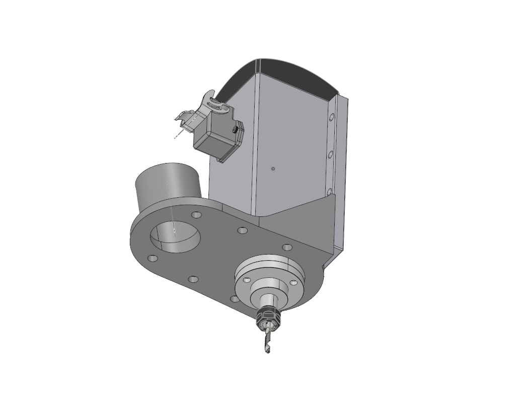

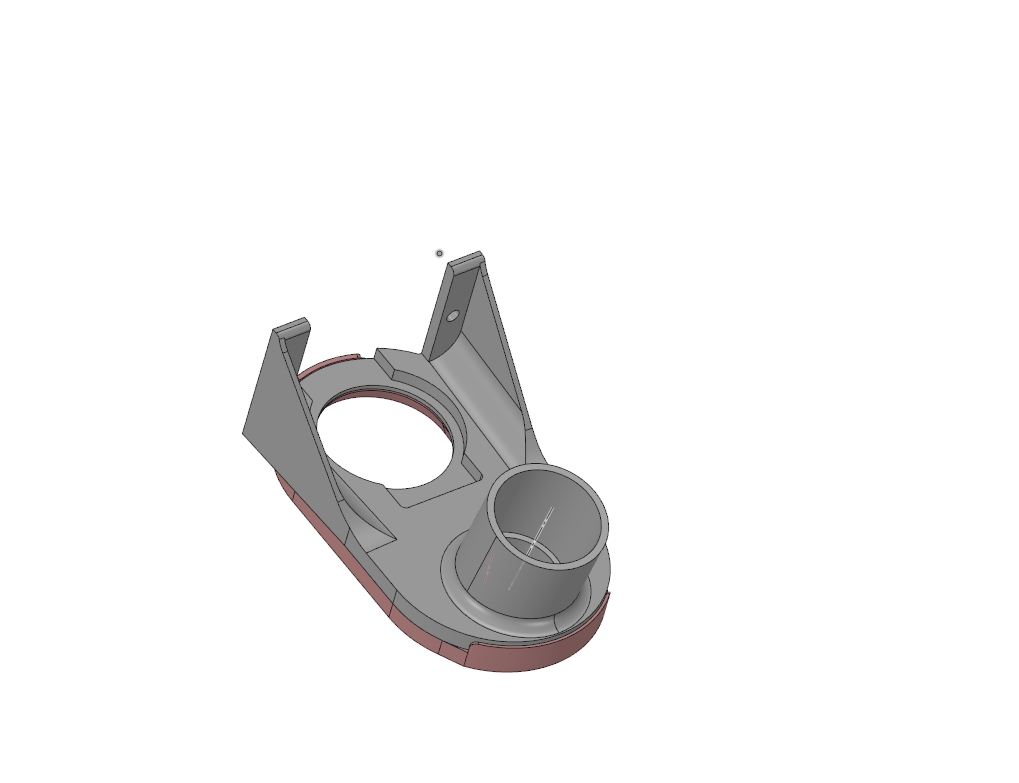

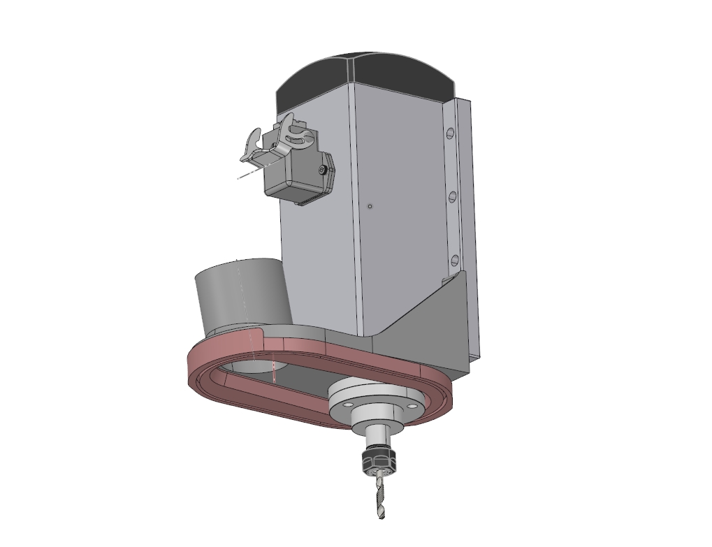

Mam projekt szczotki do wydrukowania, wystarczy wprowadzić zmiany w pliku CAD (DESIGNSPARK MECHANICAL)
Szczotka montowana na magnesy neodymowe.
Obrazek Obrazek Obrazek Obrazek
:D Pozdrawiam DAREK
Możesz to wyeksportować do Solida? No i ile milionów za udostępnienie? Ew na gotowo z przeróbką konkretnie pod mojego chińczyka, średnicę rury odciąg i włosy jakie mam.
Jaki format zapisu ma SOLID ?, mogę przekonwertować do igs, stp, obj,
Za Free, znalazłem w sieci, przerobiłem do własnych potrzeb
:D Pozdrawiam DAREK
