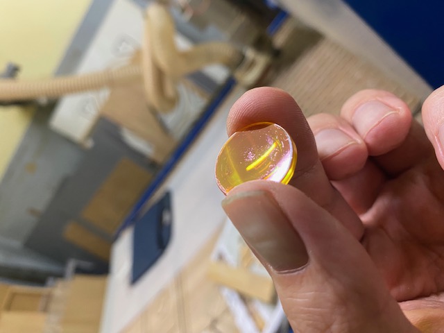

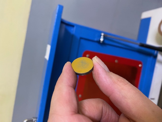

Post napisał: wirek_80 » 27 wrz 2023, 00:11
Podsyłam zdjęcia lustra i soczewki.
Czy są do wymiany?
koala.g
Posty: 3004
Lokalizacja: Małopolska
Re: Ocena stanu lasera co2
Post napisał: koala.g » 28 wrz 2023, 11:49
Lustra chyba zaszły wilgocią i zerdzewiały.

Post napisał: wirek_80 » 02 paź 2023, 23:24
Wymieniłem lustra, soczewkę i skalibrowałem.
Teraz uzyskuję prędkość cięcia 12mm/s P ok 55%
Powyżej 14mm/s nie przecina nawet przy 70%
Mam taką sytuację, że przy 12mm/s P 55 tnie a przy zwiększeniu powyżej 60% nie docina ??
W czym może być problem? czy to normalne?
