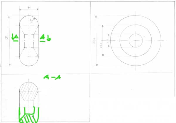

Prosiłbym o ocene tego rysunku. Czy przekrój jest dobrze zrobiony i gdzie powinna byc plaszczyzna przekroju ?

Dolot pisze:Prosiłbym o ocene tego rysunku.
w jakiej skali? :razz:
Dolot pisze:gdzie powinna byc plaszczyzna przekroju
a gdzie ją zrobiłeś :?:

No to moze po kolei, czy przekrój ktory jest pod rzutem głownym jest dobrze zrobiony ?

Post napisał: amnon » 16 gru 2012, 20:41
Zrobiłeś półprzekrój. Do całego musisz wybrać płaszczyznę.
[ Dodano: 2012-12-16, 20:44 ]
sam półprzekrój jest ok. Na rzutach zdublowałeś średnicę zew.

Post napisał: Dolot » 16 gru 2012, 20:58
tak to ma wygladac ?

Post napisał: aros » 16 gru 2012, 21:03
Dolot pisze:tak to ma wygladac ?
do d***y :mrgreen:
wygoogluj sobie "oznakowanie przekrojów w rysunku technicznym"

Post napisał: amnon » 16 gru 2012, 21:05
Bez nazwy-1.jpg (22.3 KiB) Przejrzano 1134 razy

Post napisał: MMK66 » 19 gru 2012, 21:37
Pół widok pół przekrój wystarczy dla takiego detalu
