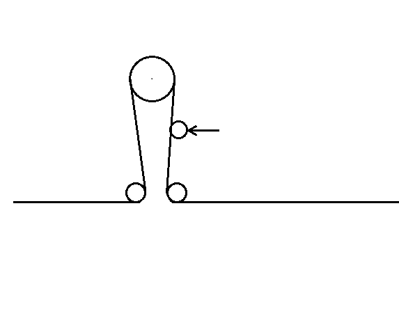

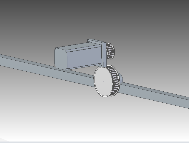

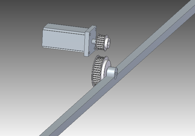

Post napisał: ghostlpa » 04 lis 2018, 13:31
Zastanowię się nad powrotem do listew zębatych może to lepsze rozwiązanie. Nie byłoby problemu otwory na napęd mogą być wykorzystane też dla listew.
Czy taki układ paska w którym jakaś jego część wisi w powietrzu generowałby duże straty na dokładności? Prosty model z napinaczem, część pasa jak widać w powietrzu. Duże koło jest na wale który przenosi napęd na drugą nogę bramy.
A może coś takiego? Listwy zębate, przełożenie na HTD i dwa silniki hybrydowe z enkoderami po 1 na stronę bramy zamiast wału.
Problem z tym jest taki że trzeba by to zamocować do boków stołu i doprojektować montaże do nóg a to by oznaczało powtórny koszt obróbki baz po długości pod napęd.

Re: Ocena przeniesienia napędów, frezarka bramowa 3300x2200x400 wagi średniej
#27
Post napisał: bartuss1 » 04 lis 2018, 22:34
koło listwa to luz nawrotny, polepszenie chyba przez dzielone koło ze spręzynkami w srodku na obwodzie.
Zbudowałem kilka maszyn na pasach, owszem pas jest bardziej upierdliwy w mechanicznym tego zbudowaniu, ale luzów nawrotnych zwyczajnie nie ma. Glownie chodzi o prostoliniowośc ustawienia zarówno pasa jak i rolek, reszta to pryszczu. przy listwach zebatych musisz sie pogodzić z luzem.
#28
Post napisał: dance1 » 04 lis 2018, 22:58
ja tam się nie znam ale se napisze :D , duże centra obróbcze (2, 4, 6m) do kamienia, szkła są "budowane" na listwach, potrafią pracować 24/7, wrzeciona w tych maszynach to często 15kW, ciężkie warunki obróbki, frezy 20mm+, tarcze diamentowe, piły, zapylenie itd i po latach w dyszce się mieszczą, paski? są do spodni...nie no żartuję ale żadnej poważniejszej maszyny na paskach nie widziałem, ogólnie napęd łatwy dużo wybaczający także jakby się sprawdzał w poważniejszych zadaniach masowo byłby wykorzystywany.
#29
Post napisał: ghostlpa » 04 lis 2018, 23:28
Dzięki za odpowiedzi. Wymyśliłem coś takiego : zdecyduje się na jeszcze inne rozwiązanie. 2x pas 50tka. Koła współpracujące z pasem o maksymalnej średnicy jaka wejdzie, do tego przekładnia pomiędzy silnikiem i pasem. Brama napędzana będzie dwoma silnikami z enkoderami po jednym na stronę bez użycia wału.
Alternatywa chyba byłoby użycie dwóch listew obok siebie (czyli 4 sztuki na całą bramę) jedna z nich przesunięta o pół modułu a dwie zebatki z tym współpracujące na wspólnym wale. Coś jak pisał Yarec o ile dobrze zrozumiałem.
#30
Post napisał: bartuss1 » 05 lis 2018, 07:59
A o docieraniu kół zebatych słyszal nie? więc z czasem ta druga listwa zwyczajnie sie wytrze i będzie widać ślad współpracy "kół" bo listwa jest jakby kołem. Zaś listwy w duzych maszynach mogą być zwyczajnie szlifowane i ulepszane cieplnie, podobnie koła i jakiś tam zarys.
2x pas 50tka? hehe, koszty będą niezłe
