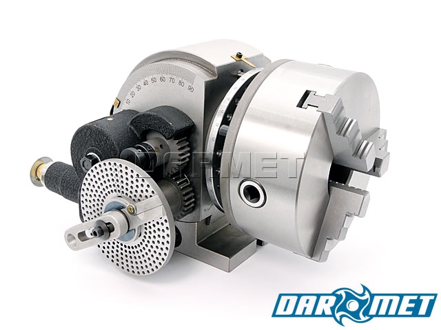

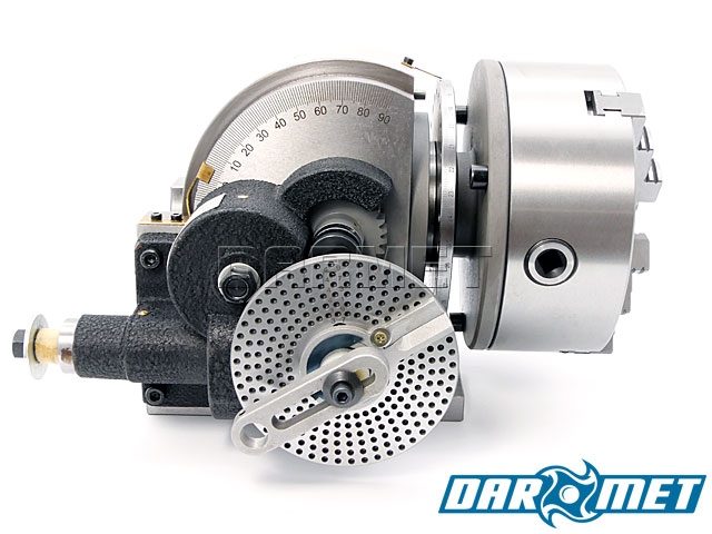

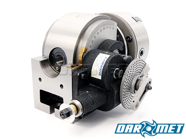

Potrzebna do tego podzielnica uniwersalna sprzężona ze śrubą przesuwu stołu (do frezowania kół zębatych o zarysie helikalnym), gdzie przesuwowi stołu towarzyszy jednoczesny obrót frezowanego wałka.
https://www.e-darmet.pl/podzielnica-uni ... -4154.html

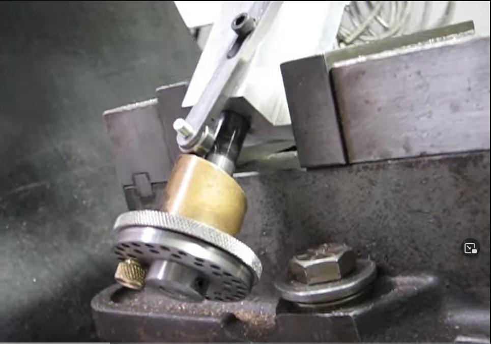

Kolego obejrzyj dokładnie w dużym formacie ten film, i może zastosuj do swoich potrzeb podobny przyrząd jak na filmie.
Tu posuw osiowy i obrót wymusza ta skośnie cięta tuleja na tyle wrzeciona, o którą opiera się ustawialne łożysko prowadzące.
Kąt cięcia tulei musiałbyś dobrać wg wzorca czyli twojego detalu. Naklej na niego papierową rurę, i wytnij żyletką rowek, jak ją potem płasko rozłożysz to będziesz miał wzorzec kąta i kształtu (skok rowka) do tulei prowadzącej (1:1 lub w skali*).
Frezować będziesz w mosiądzu niewielkim frezem, więc siły skrawania będą raczej niewielkie, i ręcznie powinno dać się wrzeciono utrzymać (ew. załóż na tył wrzeciona tam gdzie tarczka podziałowa jakieś większe koło (lub dwustronną dźwignię), by mieć większą dźwignię do obracania/trzymania). Tarcza podziałowa jak na filmie nie jest potrzebna, bo rowek jest jeden, najwyżej zaznacz sobie na kole kreskami kąt obrotu(do wskazówki lub pionu).
W Twoim przypadku oś tego przyrządu będzie poziomo, a frez pionowo z góry.
Przyrząd jest prosty, więc chyba nie trzeba tłumaczyć zasady działania.
https://www.hobby-machinist.com/threads ... tup.85880/
