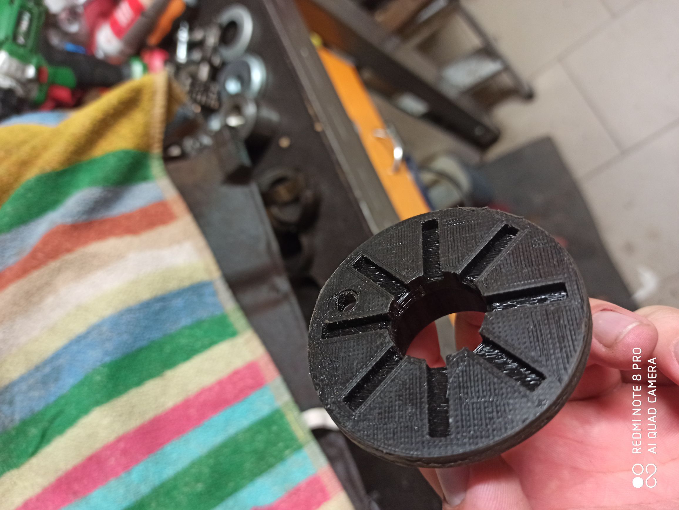

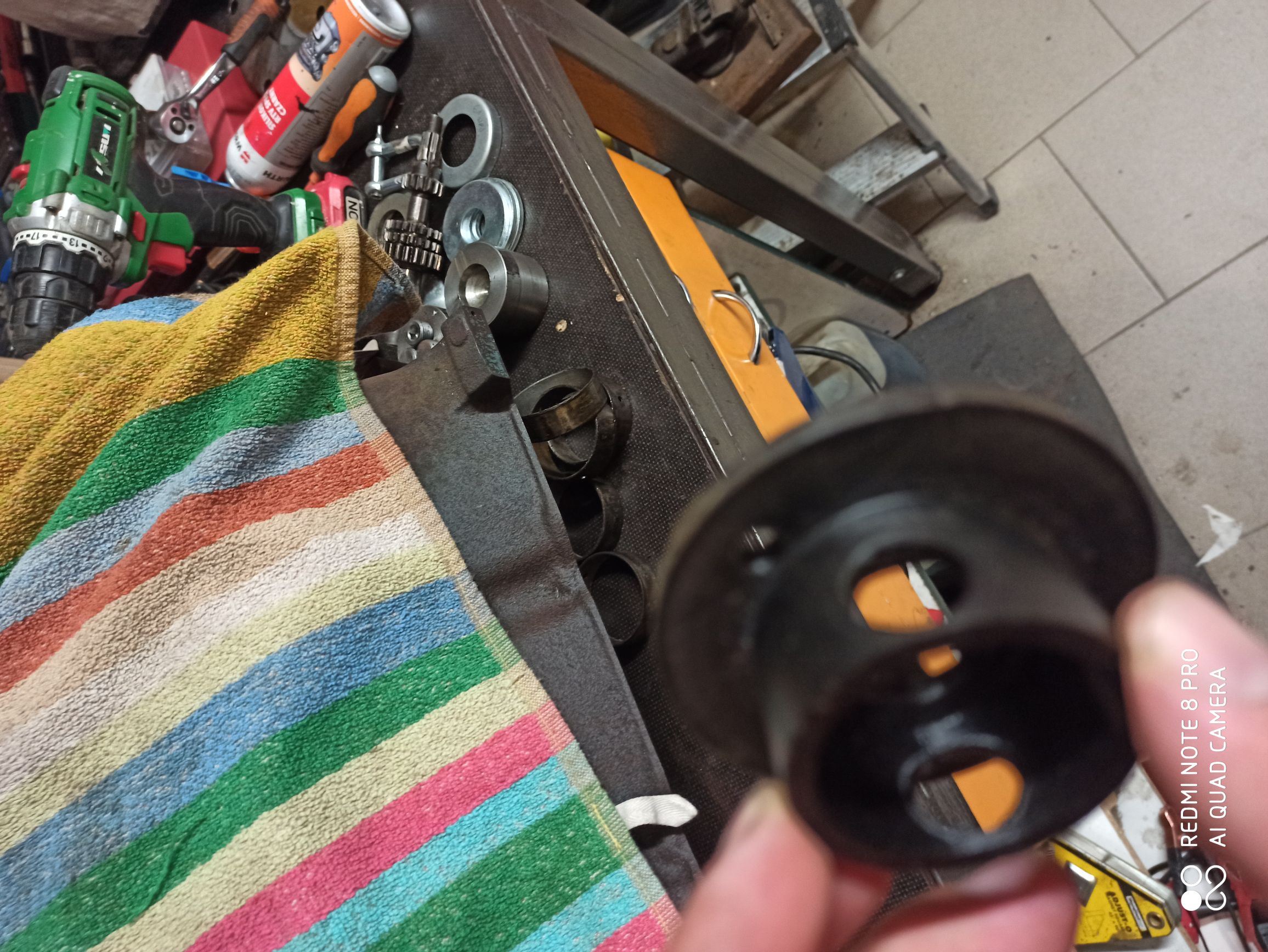

Wpadł mi w ręce taki element, prawdopodobnie wydrukowany na drukarce 3d. Materiał nieznany, napewno twardy, dedykowany do pracy w oleju do 100 stopni.
Muszę przytoczyć pod wymiar, dokładność +/- 0,02. Próbowałem nożami z płytkami, różne prędkości, element się nie toczy a miejscami kruszy i ciągnie. Jakieś pomysły? Tokarka konwencjonalną tum 25.

Ja obrabiam bardzo ostrą stalką na niezbyt dużych obrotach.

Są płytki do tworzyw . Ostre jak żyletki i polerowane. Do alu wyglądają podobnie, ale jednak ciutke mniej ostre, ale pewnie też ugryzą jak trzeba.

zwykła stalka, wyostrzona na żyletkę i żadnego promienia na czubku. Do ostrego. Będzie szło tylko nie wolno dużo przybierać. Po 0.2 - 0.3mm i zmęczysz.

Płytka do alu WNMG, obr. 112, posuw 0,4mm/obr. I poszło pięknie. Dzięki za rady.
