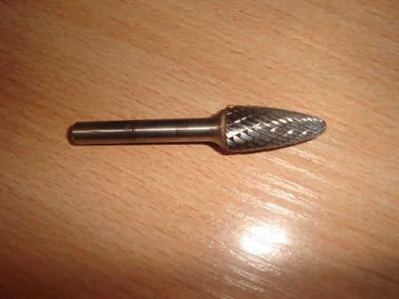

Jak w temacie. Macie koledzy jakiś patent na obróbkę spawów w trudno dostępnym miejscu?
Kątówką niestety nie dochodzę tak głęboko chyba że dużą tarczą ale wtedy nic nie widzę i jest guzik nie robota (zresztą w zakamarki nie wejdę). Próbowałem kamieniami stożkowych na wiertarce ale niestety albo głaszczą albo jak kupiłem w castoramie kamienie jakieś tanie (niestety jedyne :sad: ) to ścierały się już od samego patrzenia na nie.
Reasumując macie jakiś patent czy pozostaje dbałość o ładnie położony spaw?

są specjalne frezy stoskowe do spawów
kosztuje około 30 zł i w warunkach amatorskich starcza dośc długo
ale niestety wiertarka ma za małe obroty :-(
To musi być szlifierka prosta albo wrzeciono typu Kress

Mógł byś wrzucić link do czegoś takiego. Jak będę wizualnie wiedział czego szukać będzie mi łatwiej.
Co do wrzeciona domyślałem się że będą wymagane wysokie obroty więc jak będzie trzeba to trzeba i koniec.
Czy miałeś może coś takiego na myśli?
http://www.allegro.pl/item290707669_fre ... _1225.html

Tak kolego -takimi frezami jak na zdjęciu przygotowują materiał pod spaw w stoczniach. Poszukaj w SGS i Pferdzie.

Dokładnie taki frez
Obrobisz spaw jak bedziesz chciał

Czy ten frez jest z węglika? Dobrze że ktoś poruszył ten temat bo zawsze mordowałem się ściernicami trzpieniowymi. Proszę, powiedzcie jeszcze jakie obroty do takiego freza i jaka jest jego trwałość.

W bardzo starym katalogu Pferda są takie mądre wykresy.
Obroty są uzależnione od średnicy, typu uzębienia no i materiału (które w praktyce sprowadza się do rodzaju uzębienia).
I tak dla "stopów twardych" i D=10mm n= 12000- 30000 obr/min.
Dla HSS n=2800-10000 obr/min.
W praktyce widziałem że na pneumatykach zakładali i jechali na jedynie słusznych obrotach i było dobrze.

Ale nie bardzo rozumiem jak HSS przy dużych obrotach sobie poradzi ze spoiną która jest dość twarda?
