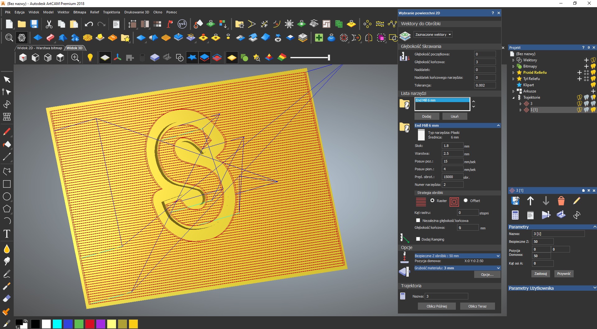

Witam. Poradzcie jak zrobić obróbkę resztek w artcamie , próbowałem kilkoma sposobami min. inteligentne grawerowanie czy czyszczenie powierzchnie ale tekst zawszw był wybierany w środku a mi chodzi o pozostawienie wysepki a resztę odjąc. Co robię nie tak?

Akurat obróbka resztek w Artcamie (bo jest obróbka która się dokładnie tak nazywa) dotyczy czegoś zupełnie innego niż to o co Tobie chodzi, ale .... żeby wiadomo było DOKŁADNIE o co Ci chodzi, to warto by było podesłać (tu na forum) plik lub grafikę wyjaśniającą, o co dokładnie chodzi.

Mimo wszystko wydaje mi się, że chodzi Ci o coś takiego:
Jeśli tak, to sprawa jest bardzo prosta.

Witam ponownie, a więc jak to robię. Nowy model > Ustawiam rozmiar > Wczytuję krzywą DXF bo taką muszę mieć > Edytor Kształtu Płaszczyzna wznoszę na 3 mm > Trajektorie utwórz trajektorię profilowania > Trajektorie 3D Utwórz trajektorię obróbki resztek 3D >Trajektorie 2D wybranie powierzchni 2D i efekt jest taki ze obrabia mi na około modelu ale i też w środku a to chciałbym zostawić

Ależ kolego, wszystko co zrobiłeś jest (sorry za szczerość) zupełnie bezcelowe.
Jak widać (i z tego co piszesz) chcesz uzyskać po prostu płaskie wypukłe litery i .... to wszystko.
Do takich rzeczy nie potrzebujesz modelować reliefu (czyli edytora kształtu), ani obróbki resztek 3D.
W zależności co chcesz uzyskać, zrób tak jak na poniższych screenach i .... to wszystko.

No tak myślałem że robię coś za dużo, ale dopiero poznaję artcama. Wielkie dzięki kolego za pomoc.

Robię po kolei według twoich screenów , ale ciągle mi zaznacza wybranie w środku litery :/. Napisz może po kroku jak się to robi , z góry dzięki za fatygę.

OK ..... sorry, .... w tzw. ferworze "walki" pośpieszyłem się i wyszło nie to co trzeba.
Ostatni screen już poprawiony.
Opis wydaje się zbędny, bo wszystko co trzeba do wykonania tego czegoś, widać na zrzucie ekranowym.
---- Chyba że ..... ?
Podeślij wektory (pliki DXF) których używasz, bo być może z nimi coś nie tak.

Już załapałem o co chodzi, poprostu wcześniej wczytywałem dxf i probowałem go obrabiać a według twojej porady dałeś na około jeszcze jeden wektor nr 3 i zaskoczyło , dzięki za poradę.
