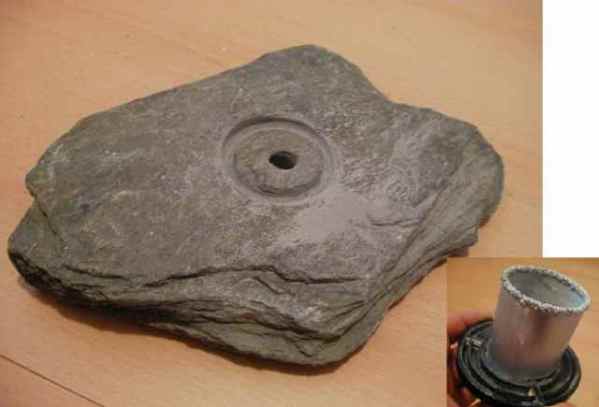

Witam, Próbuje zrobić otwór w kamieniu o grubości do 10 cm (jak na zdjęciu) o średnicy ok 50 mm, co do rodzaju kamienia to nie jestem pewny, powiedzieli mi w sklepie że to są łupki ale nie potrafili powiedzieć mi dokładnie nazwę kamienia. Kupiłem otwornice tanią z marketu ale tylko zarysowała kamień. Potrzebuje dobrej otwornicy ale opcja prób i błędów jest kosztowna bo otwornice tanie nie są. Czy ktoś mógł mi pomóc w doborze otwornicy do mojego zadania. Zdjęcie kamienia znajduje się w załączniku. Pozdrawiam

Wejdź na aukcje firmy Bared: http://www.allegro.pl/show_user_auction ... d=10362556
Oni zajmują się sprzedażą wierteł z nasypem diamentowym do marmuru i granitu. Nie sądzę, żeby ten łupek był specjalnie trudniejszy w obróbce. Oczywiście o "laniu wody" w trakcie obróbki nie zapomniałeś?

chyba zapomniał bo na kamieniu zostało wszystko, nie jest spłukane...

Nie prościej podejść do najbliższego zakładu kamieniarskiego? Nażędzia do obróbki kamienia do tanich nie należą. Za chinszczyznę http://www.allegro.pl/item629062538_wie ... super.html musi kolega dać minimum 65 zł + przesyłka. I jak koledzy wcześniej świetnie zauważyli przydało by się podlewać wodą podczas wiercenia (chociażby z butelki po napoju). Robisz dziurkę w korku i najlepiej jak druga osoba polewa wiertło i kamień w miejscu wiercenia. Łupek jest dość twardym kamieniem więc o frezach galwanicznych do marmuru i szkła ( a tego chyba kolega użył) możesz zapomnieć.

No fakt wody nie lałem, zakupię te diamentowe wiertło i dam znać czy są efekty, pozdrawiam i dziękuję :)

Jesli otwor moze byc na wylot to zanies to na water-jeta , pewnie wyjdzie wyjdzie taniej .

Halo Halo, Kupiłem diamentową Otwornicę z Castoramy i SUPER!!! :) Wierci zajebioszczo :) Oczywiście tylko w tedy kiedy leje wodę :) Ale mam nowe pytanie ponieważ wiertaka którą mam jest lipnej jakości i należało by kupić nową. Będę wiercił ok 10 otworów dziennie i czy należy kupić wiertarkę stołową i ręczną?? i jaka moc i obroty. Na rynku jest masa różnych wiertarek i można kupić bardzo łątwo nieodpowiednią :) Pozdrawiam i czekam na pomoc...
