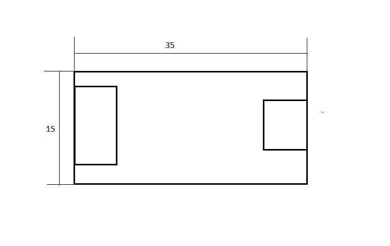

jaką metodą należałoby wytworzyć elementy:
1. detal ze stali nierdzewnej 35mm x 15mm grubość 0.6mm z obu stron detalu do wykonania kieszenie jak na rys poglądowym na głębokość 0.15
2. detal z poliuretanu bliźniaczo podobny 40x20 grubość 0.6mm z obu stron detalu do wykonania kieszenie na głębokość 0.12mm
Detale do wykonania w tolerancji +/- 0.05mm. Kieszenie nie muszą być do prostego może tam być mały promień od narzędzia.
Jaką metoda wytwarzania byłaby najlepsze dla takich elementów??

Jeśli masz dobrej klasy maszynę - taką, która da rade uzyskać te tolerancje, to użyłbym stołu podciśnieniowego i wyfrezował.
